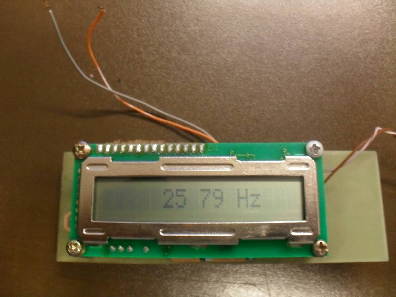

Megépítettem én is a Vicsys féle frekvenciamérőt 1x16 soros kijelzővel. A kijelzőm típusa NANOX NDM-1601SA, PIC16F84A-04I/P. A PIC-be az itt közzétett hex-et írtam: Bővebben: Link (f-mero_1sor.hex).

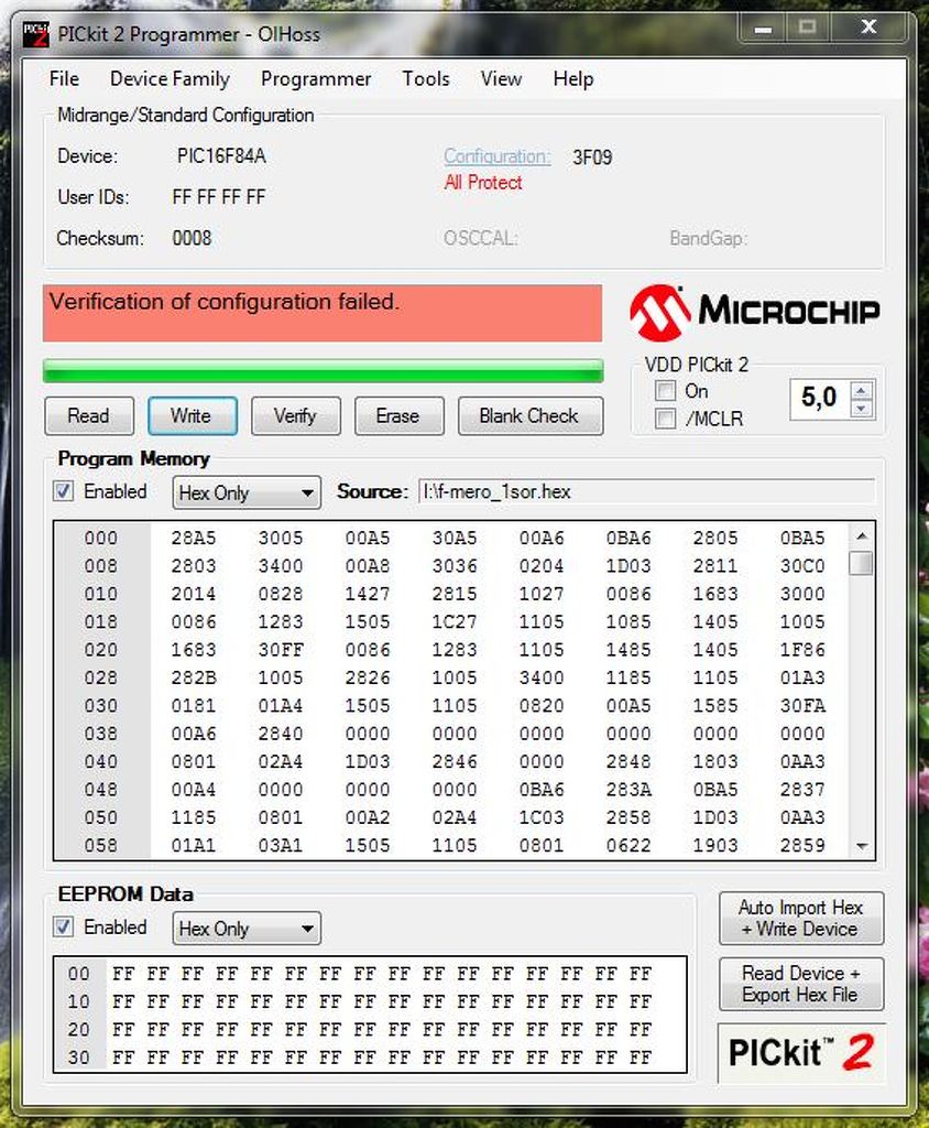

A problémám az, hogy beégetéskor a program beírása után is és az ellenőrzéskor is hibát jelez, és a működésében is van probléma. Bekapcsoláskor megjelenik a kijelzőn valamilyen kijelzett érték, amit valószínü a környezeti zavarok miatt összeszed (ennek eltűntetésével egyenlőre még nem foglalkoztam), de a nyolcadik karakteren nem jelenít meg semmit, mind addig míg meg nem piszkálom a PIC környékét. Ezután megjelenik a 8. karakter is és onnantól hibátlan a karakteres megjelenítés. A kérésem az volna, hogy tudna valaki segíteni probléma (esetleges programhiba) megkeresésében? Más hex is megfelelne a lényeg az lenne, hogy egysoros kijelzővel tudjam használni a műszert. Köszönettel!

Írás után a "Verification of configuration failed" azt jelenti, hogy a 0x3F09 értéket beégetve és a konfigurációt visszaolvasva nem a 0x3F09 értéket kapta a program. A 16F84(A) konfigurációs regiszterének felső 10 bitje a kiolvasás védelem CP bitje - mind a 10. Tehát a 0x3F09 egy érvénytelen érték, mivel a felső 6 biten a CP 1 értékű, a következő 4 biten pedig 0. A 0x3FF9 lenne a jó, amivel a kiolvasás engedélyezett lenne, és a 0x0009, amivel tiltott lenne.
A külön indított ellenőrzés a kódvédelem bekapcsolt állapota miatt minden utasítást 0x0000 -nak olvas.
Ki kellene javítani a hex állományban a konfigurációs szó értékét. Sajnos a PICkit2 programja nem engedi meg a kódvédelem kikapcsolását. Ld. melléklet.
Nem is értem?? Ha be tudom tölteni egy hex állományból a programot, akkor miért nem lehet a kódvédelmet kikapcsolni. Ha egy kód védett kontrollert olvasok ki, a program helyett csak 0 -kat kapok. Kinek az érdeke sérülne?
(#) metabo123 válasza Hp41C hozzászólására (») Júl 17, 2014 /
Köszönöm a részletes magyarázatot! A gond az, hogy a PIC programíráshoz nem értek, így magam nem tudom a hibát orvosolni. Privátban írtam már az említett hex közlőjének is, de több mint egy hónapja nem járt itt.
Ez magyarázat az égetés utáni hibaüzenetekre, de lehet oka a bekapcsoláskor tapasztalt hibás kijelzésnek is?
Mi akkor a teendőm? Felejtsem el az egysoros kijelzős megoldást, muszáj kétsorost beszereznem?

Az én programjaim sajnos nagyon ritkán javulnak meg kézrátétellel , ezért én inkább valami érintkezési hibára gyanakodnék, talán az LCD környékén.
(#) metabo123 válasza ktamas66 hozzászólására (») Júl 17, 2014 /
Nem zárom ki, hogy lehet valami "hardveres" probléma, csak az az érdekes, ha egyszer helyreáll a kijelzés piszkálhatok bármit el nem megy. Ha tápot lekapcsolom és újra be, megint, hibás, míg mondjuk meg nem érintem a forgókondi állító csavarját, vagy esetleg a bemenetet (ez utóbbira nem mindig reagál) .

(#) metabo123 válasza attila_v hozzászólására (») Júl 28, 2014 /
Köszönöm, kipróbáltam mind a két progit.
Az egysorossal ugyan az a gond állt elő, mint az előzőnél, bekapcsoláskor a 8. karakterre nem ír semmit, mindaddig míg meg nem piszkálom pl. a bemenetet. Ezt követően már ír, de mindig ugyan azt a karaktert, amit először megjelenít (tehát, ha ötöst, akkor kikapcsolásig mindig ötös lesz azon a karakterhelyen. Ha hetest akkor hetes. Nem értem!) Ebből arra következtettem, hogy a kijelzővel lehet a gond. Kicseréltem 2x24 karakteresre (ez volt itthon), átírtam a programot a PIC-ben (ft-mero-84A.hex) és minden hibátlanul működik. Kár, hogy nem jött össze az egysorossal, most már így marad.
Köszi, még egyszer!
(#) attila_v válasza metabo123 hozzászólására (») Júl 28, 2014 /
Szia,
ha van kedved még kísérletezni, akkor azt próbáld ki, hogy az egysoros programmal hajtsd meg a kétsoros kijelződet.
Ha két sorba törve helyesen jeleníti meg a mért értéket a kijelző, akkor az egysoros LCD-vel van valami baj (első 8 karakternek az első sor elején, a második 8-nak a második sor elején kell megjelennie).
Ha itt is rossz a 8. (a második sor első karaktere), akkor a programommal van valami.
Az mindenesetre furcsa, hogy a 628-as bináris működött a 84-esben.
Attila
Ez még mindenképp megér egy kísérletet, úgyhogy kipróbálom, ha hazamentem (jövőhét kedd).
„Az mindenesetre furcsa, hogy a 628-as bináris működött a 84-esben.”
A működés teljesen azonos volt a két proginál, az utóbbinál beégetéskor nem volt hibaüzenet.4
(#) attila_v válasza metabo123 hozzászólására (») Júl 29, 2014 /
„Ha itt is rossz a 8. (a második sor első karaktere)”
Bocs, ezt elírtam, természetesen az első sor 8. karakterére gondoltam...
Így kell kinéznie, ha jól működik a program (a csatolt link utolsó képét véve alapul):
..1163,6................
16.kHz..................
a pontok az üres helyeket jelentik.

(#) attila_v válasza metabo123 hozzászólására (») Aug 6, 2014 / 1
