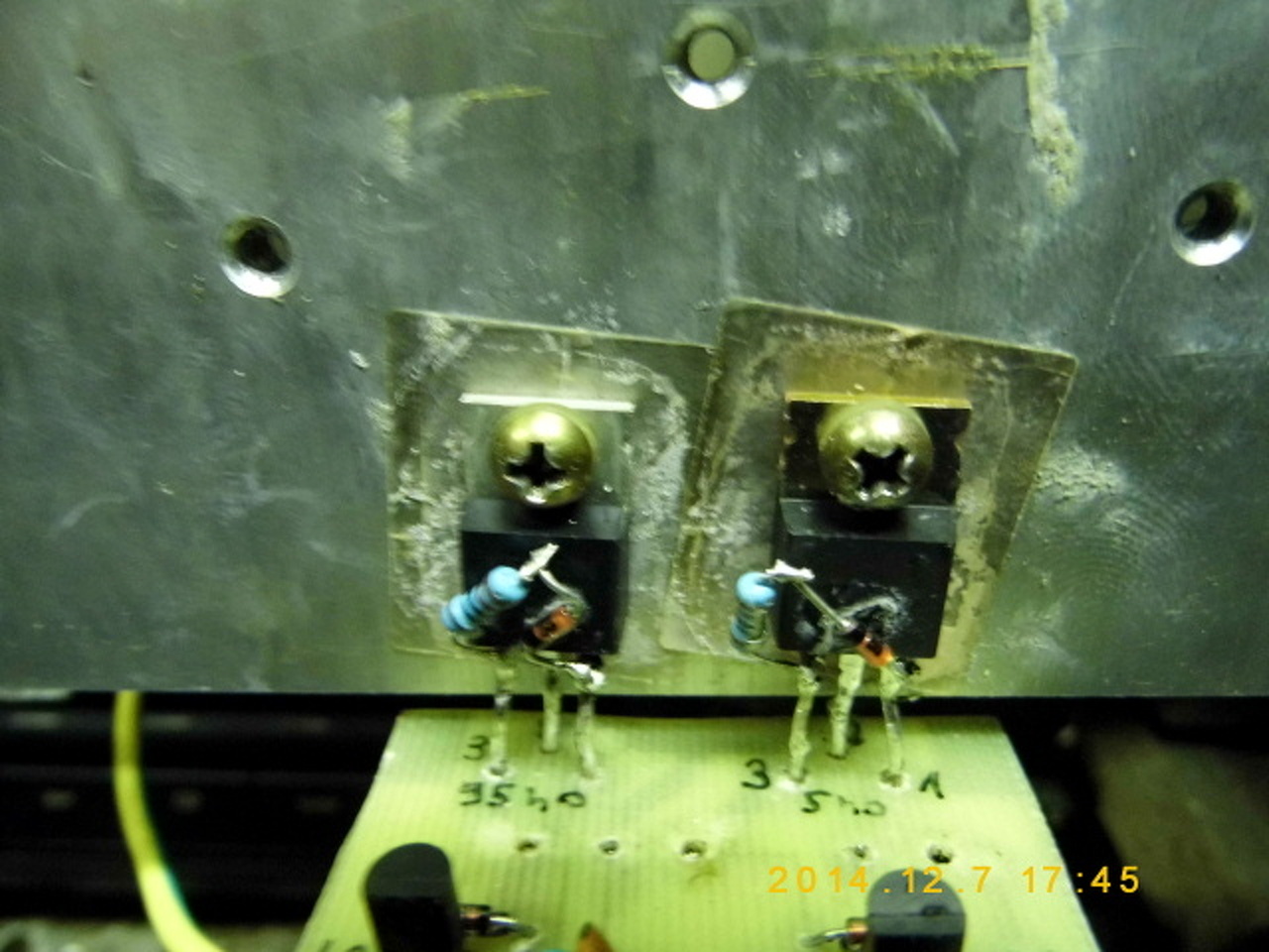

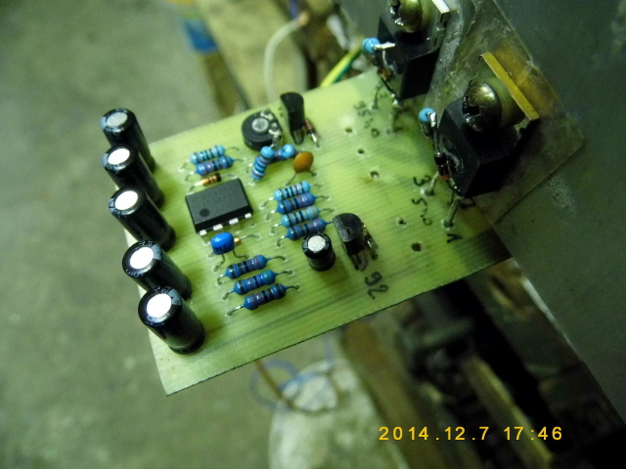

Itt vagyok! Nos a jelenség az hogy amikor asztalon élesztettük akkor nem fixálódott a 80mA tehát nem áll meg folyamatosan nőtt ahogy melegedett. Erre azt a megoldást találtuk hogy nem 1 hanem 2 diódát teszünk a FET-re sorba kötve az ellenállással. A másik az hogy +-50V-ot adok neki egy erősítőbe bekötve minden és az indításnál a biztosíték el durran és a FET-ek elszállnak. Mértem a tranzisztorokat azok jók. Kerestem esetleges forrasztási hibát és ebből fakadóan zárlatot , de egyik sem. Mindent rendben találtam. Még arra tudok gondolni hogy a műveleti erősítő ment tönkre viszont azt nem tudom hogy lehet kimérni.

+- -ra 2db izzó van kötve sorba. A + oldalra van kötve a műszer az izzó után. Sajnos az egyik izzó 60 a másik pedig 100W-os. A 60W-os izzó a negatív feszültségre van kötve és világít. A + feszültségen 44V-ot mérek a - feszültségen 24V-ot. A műveleti erősítő 7-es 4-es lábán a testhez képest 11,4V-ot mérek. A FET-ek jók.

Már nem tudom mi lehet a gond! feltettem néhány képet hát ha valaki észre veszi a hibát :/

Na végre sikeresen beindult a VF2. Nagyon örültem neki! Majd bekötöttem az audió jelet és szépen szólt. Amikor elkezdtem hangerőt adni és szépen emelkedett a hangerő nagyon örültem hogy végre sikerült . Egyszer csak pukk és ennyi :/ és nem tudom mitől. Úgy hogy szerintem valami más probléma van mert ugyan csak nem lehetett stabilizálni az áramfelvételt.

Jól vannak azok a diódák felforrasztva a FET-re? Szerintem pont fordítva.

A kepek mar nem ervenyesek mert a FET-eket forditottam diodakkal egyutt es akkor volt jo. De par masodperc utan hangero adassnal pukkant megint minden. Esetleg tudsz olyan panel rajzot ami tuti hogy jo? Szereintem valami ott nem jo mert a nyugalmi allapotot sem lehet be allitani mert egyfolytaban emelkedik. Most meg rendeltem a FET-eket ujra addig elmelkedes.
(#) reloop válasza CHrissDock hozzászólására (») Dec 8, 2014 /
A panel felirat szerint jó a FET beültetése, csak a dióda került rá fordítva. Újabb tanulság, ha nem lehet beállítani a nyugalmi áramot, ne bontsd vissza az áramkorlátozót és főleg ne indíts rá. A 9540-esen ebbe az irányba kell nézni a dióda gyűrűjének. A párján pedig pont fordítva.

A fetekre a diódákat rá kell ragasztani. És biztosítani kell, hogy a hőátadás minél jobb legyen.
A tiéden elég messze vannak a diódák a fetektől, így sehogysem lesz rendes hőkompenzáció. Mert diódák oldják meg ezt.
Legalábbis én így tudom.

A dioda es a vele sorosan kotott 1k-s ellenallas is fel van/volt ragasztva. Csak nem a FET tetejere hanem az elejere.
(#) Ge Lee válasza sirály12 hozzászólására (») Dec 9, 2014 /
Nem oldják meg, csak javítanak rajta. Még 2 soros diódával sem az igazi, de úgy már használható.
