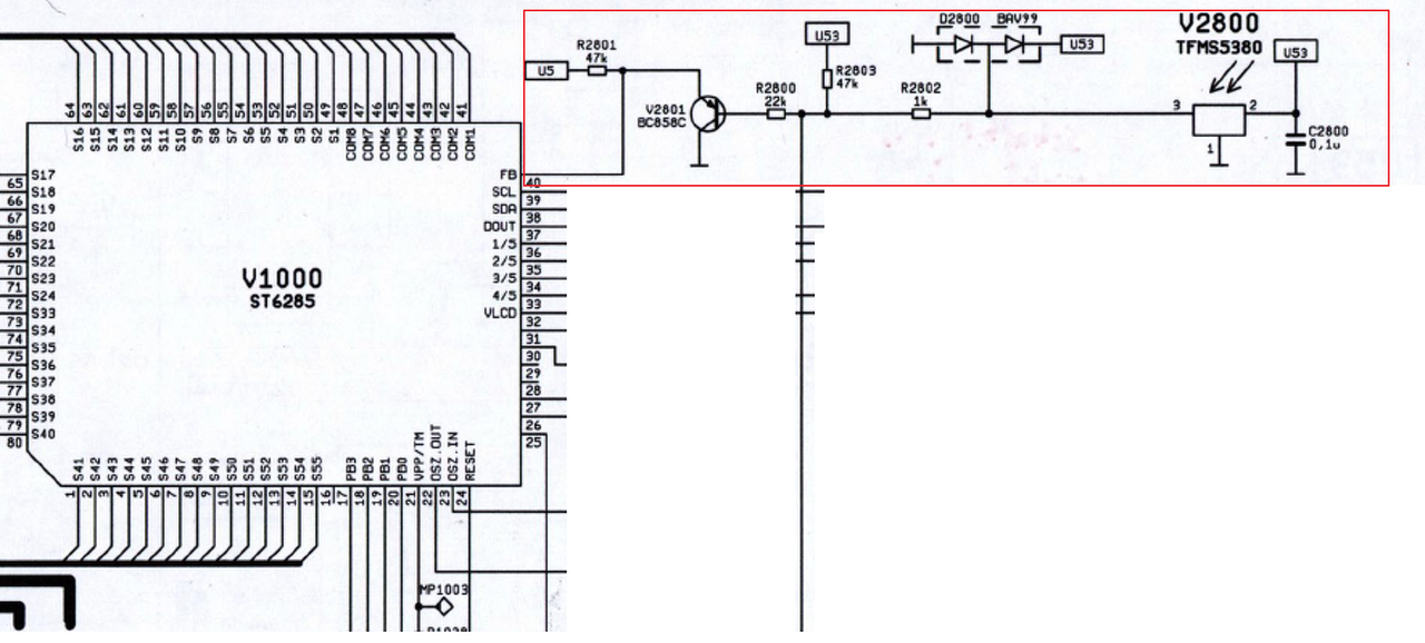

köszönöm a linket Közben egy másik leírásban találtam részletesebb infót. Viszont az a helyzet hogy nem egyértelmű mert a csatornaváltás le(H851) és fel(H861) gombjainál is ugyanakkora értékű ellenállás van (mindkettő 5,6K). Így most nem értem hogy amikor gombnyomáskor ugynakkora ellenállás változást ad akkor honnan tudja hogy melyik gomb nyomódott be.
2 ága van, tehát két szál külön ellenállásokkal. Az a két szál független, nincsenek közösítve, csak egy kötegben futnak, azért van így rajzolva.
Köszönöm a választ,tovább boncoltam a kapcs rajzot,
ez a távvezérlő az ST6285 mikrokontroller(katalógus szerint lcd vezérlő) FB bementére megy be. Az mcu leírásban szerepel hogy ellenállás értékre reagál de még mindíg nem világos hogy fogja az 5,6K-s ellenállásra tudni hogy az a fel gomb akart lenni és nem a le. Köszönöm a további segítséget. Frissítés: Na jó közben azért rájöttem! Ez a V2800 infratáviránytók jelének továbbítására van az MCU-ba. Viszont megint meg vagyok lőve,láttam blaupunkthoz ilyen infra vevőket de nekem nincs hozzá adóm hogy állítsam így elő a kormány gombokkal a jelet? A hozzászólás módosítva: Máj 14, 2016
Most már nem egészen értelek. Amit beraktál rajzot, akkor az nem a vezetékes távirányító ellenállásait mutatta, hanem az előlapét? Van ezen a szerkezeten egyáltalán vezetékes távirányító bemenet? Ha nem találsz, vagy nincs hozzá vezetékes távirányítós bemenet, ami ellenállásokat használ, de az előlapi gombok így működnek, esetleg megpróbálhatsz abból csinálni egy kivezetést. Jó zavarszűréssel, árnyékolással.

Igen az első bemásolt kép az előlap gombjait mutatja, mert eloszor ugye nem gondoltam hogy Pin 11 az infra input lesz. Ez alapján egy blaupunkt infra távirányítót kellene építenem
