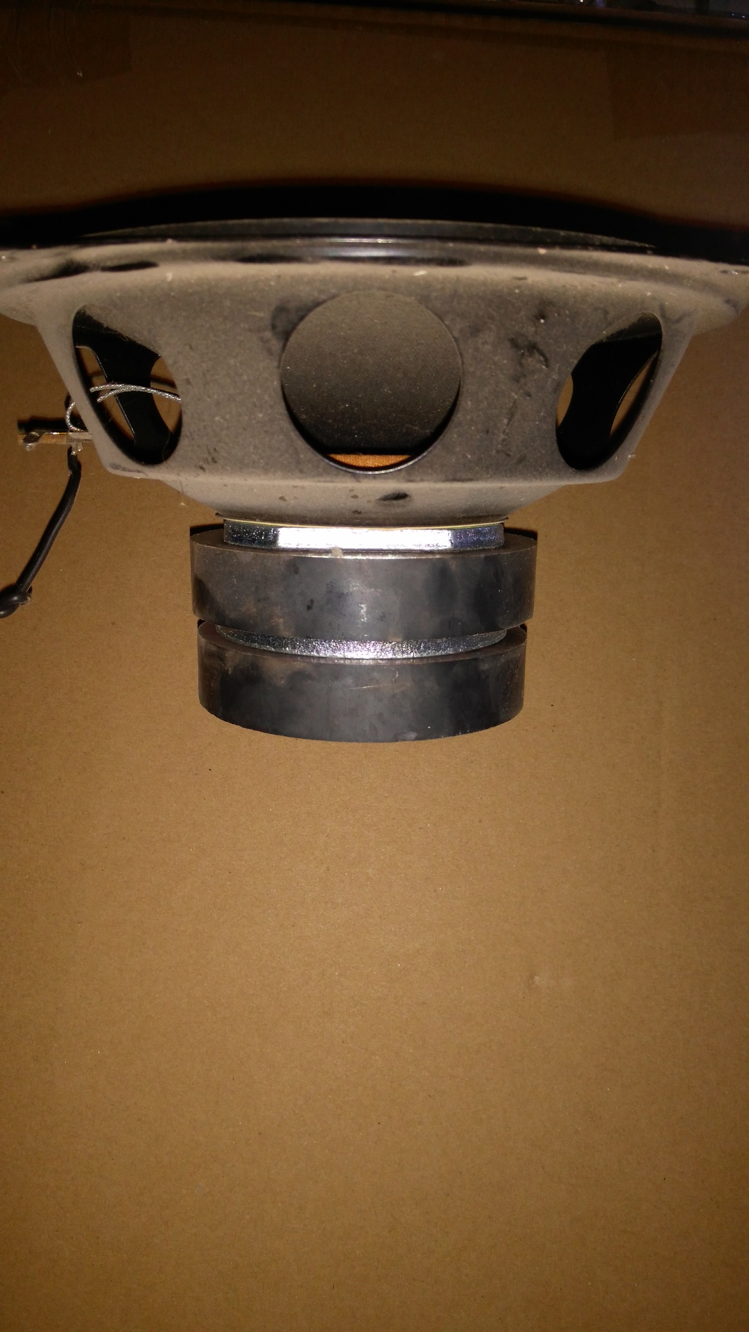

				Igazából az volt a tervem, hogy van egy ilyen Házimozi szet:LG Nem nagyon használom semmire, mert nem tudom mi az oka, de nekem túl éles steril a hangja. Ennek van a mélynyomoja, amire az van írva, hogy 100W 8Ohm. Ehhez gondoltam első kőrben csinálni valami kis erősítőt. Elég kicsi benne a hangszóró 100mm lehet nagyjából. Aztán eszembe jutott, hogy a használaton kívüli erősítővel összekötöm, hogy mit lehet tőle várni!? Lehet, hogy elég lenne ezt meghajtani. Van még itthon egy nagyon régi elképzelésből egy dobozom, amit minden tudás nélkül kezdtem el, abból nem lesz már szerintem semmi, de van benne egy monó quad405, meg egy tda-s előerősítő. Ezek jártak a fejembe, hogy van e ezekből értelme valamit összerakni!? Van még két ilyen hangszóróm, amit annó vettem a projekthez, gumi szélűek, már megkaptam, hogy ránézésre szarok! Lehet, elég lenne egy dobozt csinálni, de még csak a lehetőségeket veszem számba!
				Én nem hinném el a 100W-ot egy ilyen 10cm-es hangszórónak. Amit még tudnod kell, hogy ezeknél a kisebb szuboknál csalnak a felharmonikusokkal, nem mennek igazán mélyre. De ha már meg van az erősítőd, előerősítőd, meg doboz is, egy próbát megér. Valószínűleg a zárt doboz nem lesz jó, a reflex-nél meg kéne komolyabban méretezni a dobozt és a csövet is. Ha van belőle 2, akkor lehetne egy dupla hangszórós doboz, párhuzamosan kötve 4ohm-on. | Bejelentkezés Hirdetés |
