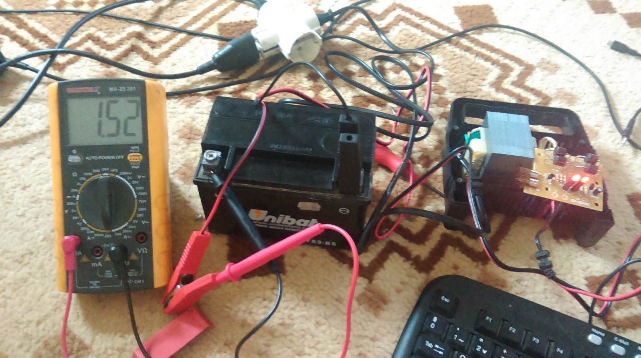

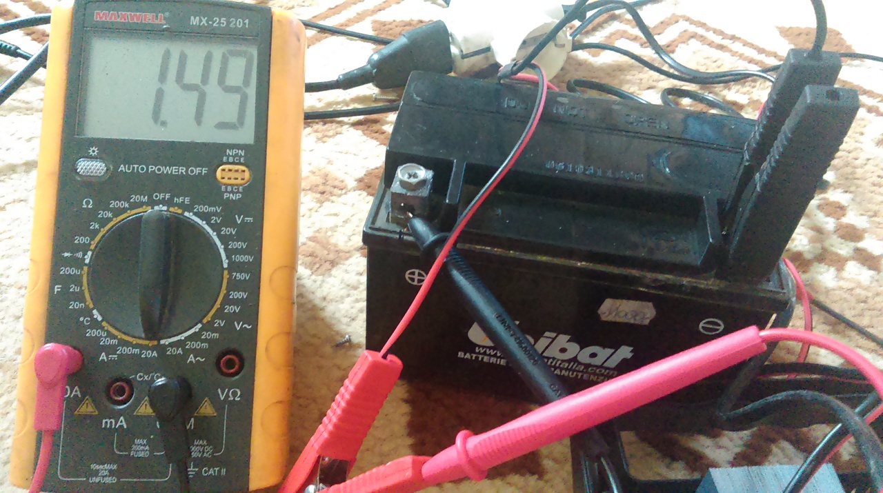

(#) Takszi hozzászólása Feb 9, 2015 /
A másik problémám vele meg az hogy én úgy tudom hogy az akkumulátor kapcitás 10ed 20 ad részével töltünk. Ahogy a képen is látszik 1,5 A -ral tölti a 9A-órás akkumulátort és világít rajta a "full led" ill a "power led" is.
(#) Alkotó válasza zosza18 hozzászólására (») Feb 9, 2015 / 1
Kevesen vannak azok, akik legalább felületes átlátják az akkumulátorok lényegét. Magam sem tartozok közéjük, csupán itt (főleg Proli007-től) szereztem némi alapképzést. De már ez alapján is nagy biztonsággal látom, hogy a töltőknek egyáltalán nincs arról tudomásuk, milyen töltöttségi szinten van egy akkumulátor. Ehhez savsűrűséget kellene mérni, ami általában egy fajsúlyméréses módszer, és semmi köze a töltőhöz.
E miatt a nehézség miatt, megpróbálnak az akkumulátor kapocsfeszültségéből következtetni a töltöttségre, de hangsúlyozom, nincs valós összefüggés a kapocsfeszültség és a savsűrűség között. Ez egy durva közelítés, ami jó állapotú akkumulátoroknál életszerűen használható. Csak tölteni mindig pocsék akkukat kell, ahol megdől a közelítés.
Eltekintve a fenti anomáliától, egy egészen kicsi akkumulátornak is teljesen hasonló lehet a kapocsfeszültsége mint nagyobb társai, tehát ha a ledek ezt figyelik, akkor azoknak kis kapacitásoknál is működni kell, csak azok hamarabb elérik a szintet.
Egyébként annyi huncutság lehet a minimum megadásában, hogy egy 10Ah-ás aksit, nem célszerű 10A-el tölteni, mert a nagy áramok eldeformálhatják a belső szerkezetét. Ezért ezeknél csökkenteni érdemes a töltő feszültséget, amihez kisebb áram fog társulni.
(#) Alkotó válasza Takszi hozzászólására (») Feb 9, 2015 / 1
Hamarabb (ki)végez.
Próbáld ki a soros izzót, nagyon sokszor jól bevált már.
(#) zosza18 válasza Alkotó hozzászólására (») Feb 9, 2015 /
Amit eddig láttam és javítottam... azokban van egy sönt, amin egy OPA méri a feszt. és aszerint jelzi vissza a töltöttséget. magyarán a kicsi akku esetén nincs akkora fesz. a söntön, hogy tudja érzékelni, mert az erősítése 4-80Ah-ig van beállítva. mókuskodtam már ilyenekkel, hogy egy váltókapcsolóval lehetett választani a "kapacitások között" 10/80Ah és akkor közbeiktatott egy izzót és egy ellenállást, amivel már "jól mért". Természetesen nem szállok vitába ez ügyben, mert rengeteg féle megoldás van az ilyen töltőknél, csak megosztottam a tapasztalatomat ezekkel kapcsolatban. Abban is igazad van, hogy ezek a visszajelzések inkább saccolók, mintsem mérések.
Ha sönt van, és azon mérik a feszültséget, akkor ott a kimeneti áramot próbálják valamilyen szinten tartani, ami akár fix áramgenerátoros töltés is lehet.
Ez lehet jó, mert mindentől függetlenül egy adott árammal fog tölteni, de lehet rossz is, mert az akkumulátor "saját karakterisztikája" így nem tud érvényesülni, ami ideális esetben (jó töltőfeszültség mellett) automatikusan levezényli az egész töltési folyamatot.
Az érintett töltőben nincs ilyen szabályozás, ezért kell bele egy soros izzó "dinamuikus" áramkorlátnak.
Szóval akkor azt mondjátok hogy ne alakítsam sehova a dolgot hanem marad az izzós megoldás és tuti lesz minden ?
Én ezt javaslom.
Soros izzónak próbálj meg egy 12V/10W-os szofitát. Értéke attól függ, mekkora a töltési feszültség, és mekkora áramot akarsz. Meg kell mérni a töltőáramot, de az érték tág határok közt mozoghat a tényleges aksiállapot függvényében. Lemerült állapotban akár 700-800 mA-is lehet (és szépen világít az izzó), de feltöltve már csak néhány 10 mA (ahol az izzó már csak dereng)
Akkor még egy utolsó kérdés?! Ha ezt a fajta műveletet folytatom, ha jól sejtem ha akksi elért a max töltöttségi szintet akkor az izzó kialszik a töltés kiegyenlítődés miatt, ha jól sejtem? Ill ha ezt így hagyom több hónapra mivel mondottam motorakkumulátorról van szó akkor le e bármiféle probléma , vagy ah feltöltött kapcsoljam le róla a töltőt. Az nem szeretném csak hogy álló helyébe lemerüljön,hogy nincs használva.
(#) zosza18 válasza Takszi hozzászólására (») Feb 9, 2015 /
Attól függ, hogy mennyi a töltőfesz., mert 13.5V-nál magasabb nem lehet a csepptöltés. Ha több akkor tekerj le belőle, hogy elérd a 13.5V-ot. Oda csinálsz egy csapolást és visszatekered, így egy kapcsolóval tudsz váltani a csepptöltés és normál töltés között.
(#) Hurkafej1 válasza Takszi hozzászólására (») Feb 9, 2015 / 1
Szerintem túlbonyolítod.
Töltsd fel az akkud, a kémiát figyelembe véve 12.72V a teljesen feltöltött akku kapocsfeszültsége. Aztán 1 hónap múlva nézd meg hova merült, és ha 12.3-at megkörnyékezi, akkor töltsd fel ismét.
Ezek tapasztalati értékek, a 12.72V a teljesen feltöltött, a 12.3V pedig az 50% körül álló akkumulátort jellemzi.
(#) Ge Lee válasza Hurkafej1 hozzászólására (») Feb 9, 2015 /
Úgy ahogy mondod. A csepptöltést egyébként sem szoktuk 1-2 napnál tovább folyamatosan az akkun hagyni, akkor is csak azért, hogy a mínusz tízben-húszban kivett töltést (aggregátorok esetén) ne a motor járatásával kelljen visszapótolni, hanem ráér a csepptöltő is a maga néhányszor 10mA-ével.

(#) Tonybacsi válasza Takszi hozzászólására (») Feb 13, 2015 / 1
Látom van kavarodás rendesen akkumulátor töltéssel kapcsolatban.
Ha az már tisztázott, hogy milyen típusú akkumulátort töltünk, akkor kell eldönteni, mikor, miért, milyen árammal, és/vagy feszültséggel, és hogyan töltsük: feszültség, és/vagy áramgenerátoros módban.
Erre egységes recept nincs!
Jelen esetben (ha jól látom) egy kis méretű, szárazon töltött, 12V-os, néhány Ah (talán robogó), ólomsavas indító akkumulátorral van dolgunk. A példa kedvéért legyen ez most 10Ah-s.
Tisztázni kell (ene) miért kell tölteni!
Hosszú téli leállás alatt kissé lemerült aksi újra töltése, vagy a hosszú téli leállás idejére szeretnénk egy állandó csepptöltést adni, vagy mindennapos használatban van de pl. reggel nem indul, vagy csak egyszerűen egy gyönge, vagy gyöngülő aksit szeretnénk kissé regenerálni...stb.
Itt most azt is mondhatnánk, hogy - csak az eddig felsorolt töltési folyamatok - mind más, és más töltési fázist/fázisokat követelnek meg. Az akkumulátortöltőt gyártó cégek is épp erre vannak "kihegyezve": normál töltő-gyors töltő-ultra gyors töltő-regeneráló töltő-impulzus töltő...stb.
Vannak alapszabályok, melyeket nem "illik" áthágni, de ez különbözhet típusonként, és gyártmányonként is. Ha nem vagyunk biztos a dolgunkban, egyszerűen csak meg kell nézni azt a környezetet, ahol az akkumulátor üzemszerűen működik.
Mi, hogyan tölt "gyárilag"?
Ebben az esetben egy robbanómotor által hajtott feszültség szabályzással ellátott egyenirányított generátor. A feszültség szabályzó be van állítva 13.8V...14.4V maximális töltő feszültségre.
Mivel feszültség generátoros üzemben dolgozik: az áram nincs korlátozva, sem beállítva gyárilag!
Magát a generátort méretezik úgy, hogy az ne legyen képes egy kritikus áram érték fölött tölteni az aksit. Ez némileg függ az akku belső kapacitásától is. Egy jó állapotú akku nagyobb áramot képes fölvenni, mint egy öreg, használt, ugyanabban a rendszerben.
Jelen példánál maradva ez lehet akár 2-4A is, lemerült, jó állapotú aksinál.
Ha most elindulunk ezzel a járművel január 1-én, és megyünk vele december 31-is és le sem szállunk róla, az akkunak akkor sem szabad (na) meghibásodnia.
A generátor nem bánik kesztyűs kézzel az akkuval.
Egy személygépjárműben 40-50A töltőáram is előfordul a töltés elején, rövid ideig. Ez az adott akku amperóra kapacitásának a tíz szerese!
Az már egy más kérdés, hogy az utólag beszerelt, módosított Ah kapacitású, más jellegű (zselés/savas) akkut korrektül fel tudja-e tölteni a gyári elektronika, amely köztudott, nem ahhoz van/volt méretezve.
A kereskedelem ontja magából a termékeket. Az akkumulátor töltőket is.
Ahhoz hogy az Ő termékét vegyék a vásárlók, valamivel, valamilyen hangzatos szlogennel, valamilyen különlegességgel kell előrukkolni. Némely gyártó például az ultra rövid feltöltési időt reklámozza(5...10C!), némely cég 20-30%-al magasabb töltöttségi szintet garantál(15...16V végfeszültség!), de van aki csak csepptöltőt reklámoz (100-200mA töltőáram!)...stb.
Innen vannak/lehetnek apró félreértések is.
Amit mindenképp érdemes betartani az, az adott akkumulátorra vonatkozó maximális töltőfeszültség. (7.2V, és 14.4V)
