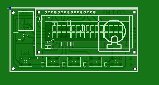

(#) Balagemann2031 hozzászólása Szept 22, 2013 /
Közben elkészültem az áramkörrel, és sikerült írnom az RTC modult. Viszont ha olvasok minden honnan nulla jön, próbáltam több regbe is írni de nem tudom vissza olvasni, mármint onnan is nullát ad... Az író rutin biztosan jó, mert a control regisztert tudom írni, már az SQ kimeneten beállítottam ez 1Hz-t. Ha az SQ kimeneten megjelent az 1Hz akkor a CH bit nulla, és megy az óra? Az olvasás rutint még vizsgálom, mert lehet hogy ott van a hiba, viszont jó lenne tudni hogy most megy-e az óra vagy még nem...
(#) Balagemann2031 hozzászólása Okt 26, 2013 /
Sziasztok! Már egy jó ideje tökéletesen működik az óra, észrevettem egy érdekes dolgot. A számítógépem és az óra között 34-40mp eltérés van. Azt vettem észre, hogy napi 1-2 mp et elcsúszik, de 3-4 naponta visszakorigál. Ezen eléggé meglepődtem. Találkozott már valaki ezzel? Vagy ez csak nekem meglepő?
