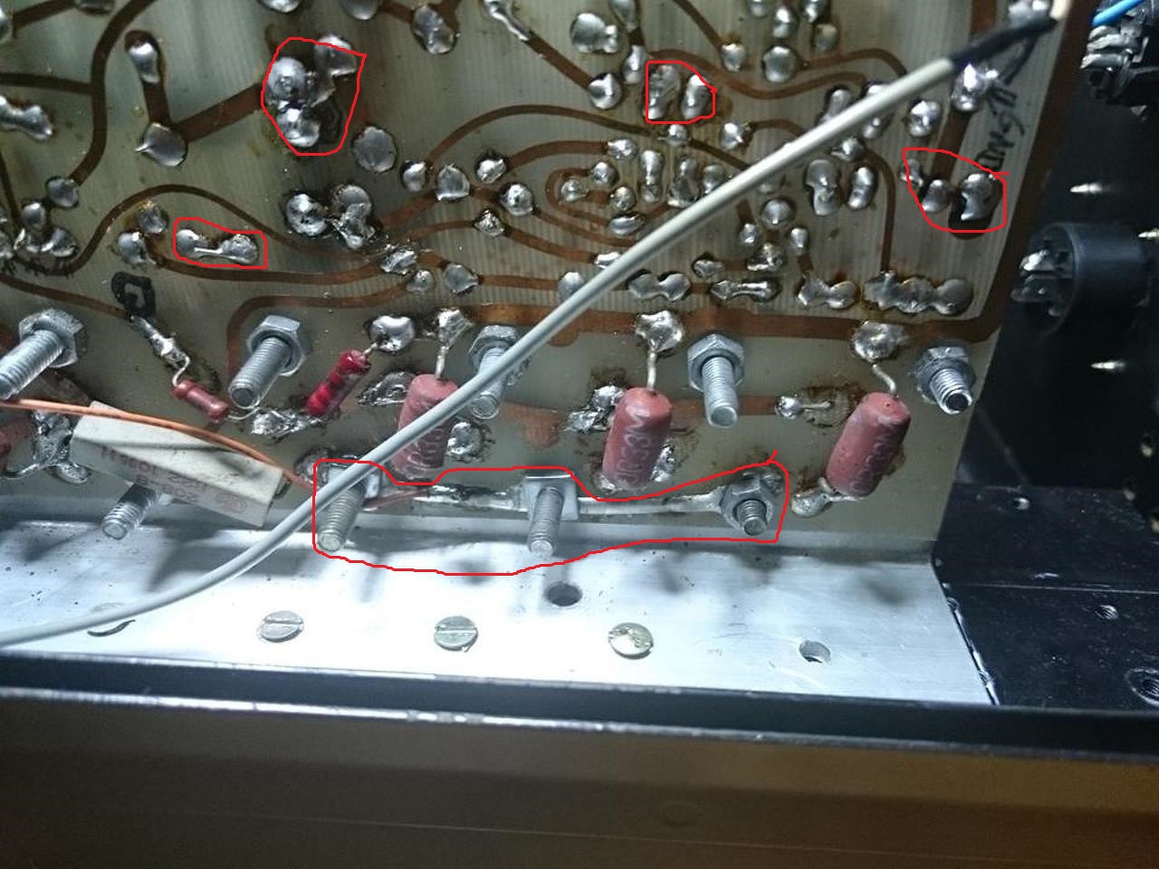

(#) reloop válasza krisz69 hozzászólására (») Aug 29, 2015 / 1
Nem tudom megállni, hogy ne fejezzem ki rosszallásomat ilyen szedett-vedett csavarok és anyák láttán. Itt aztán bármi megeshet az elektronikával is.
(#) krisz69 válasza reloop hozzászólására (») Aug 29, 2015 /
végig mértem mindenhól mindent . a 2 oldalon egforma ellenállások mérhetőek. csavarokat kicserélhetem. de mi elött inditottam azt is ellenőriztem ott van vezetés.
Itt most az ezeken az ellenállásokon eső feszültség a kérdés.
100w --os izzó mellet 10v okat mérek. +/-ágon ami folyton sül ki ....
(#) csa7684 válasza reloop hozzászólására (») Aug 29, 2015 /
A Q3 meghibásodott, kapott egy ujjat.
Most meg az R 9 füstölt el.
(#) reloop válasza csa7684 hozzászólására (») Aug 29, 2015 /
Nem lehet valami zavaró körülmény, vagy zárlatot okozó eszköz a munkaterületeden, ami magyarázatot adna erre a rendkívül gyakori, semmilyen áramköri diszfunkcióval nem kapcsolatba hozható alkatrészpusztulásra?
Erre már én is gondoltam, és vizsgálódtam.
Most kiforrasztottam a 139-et és összehasonlítottam a méréseket egy újjal,jónak tűnik.
Már nem tudom mi lehet, vajon újra tönkrement aQ3 is?
Még vizsgálódok aztán majd meglátom. Az az igazság, hogy már tele a hócipőm.

(#) zotya1983 válasza krisz69 hozzászólására (») Aug 30, 2015 /
Álmos szemmel is jól látható hogy hol (is) lehet olyan vezetősáv ónpaca,alkatrészláb aminek talán nem kéne összeérjen...Akatrész szórásból adódóan is lehet nyugalmi áram eltérés,valamint akár egy szivárgó kondenzátor is lehet az ok például,mindegyik bc 182 est átmérted?

(#) reloop válasza csa7684 hozzászólására (») Aug 30, 2015 /
Fényképezd le a végtranzisztorokat, legalább látjuk azt a részét is az erősítőnek.
A 2955-3055 amúgy nagyon strapabíró tranyók, teljesen értetlenül állok a jelenség előtt.

(#) steelbird válasza csa7684 hozzászólására (») Aug 30, 2015 /
Ha a 2N -ek nem bírták, akkor ezek is meg fognak pusztulni. A hiba okát kellene megtalálni. Az, hogy egy TO3 tokos végtranyó E-B átmenete bezárlatosodik, az vagy túl nagy bázisáramra, vagy fordított bekötésre utal. (vagy mindkettő)

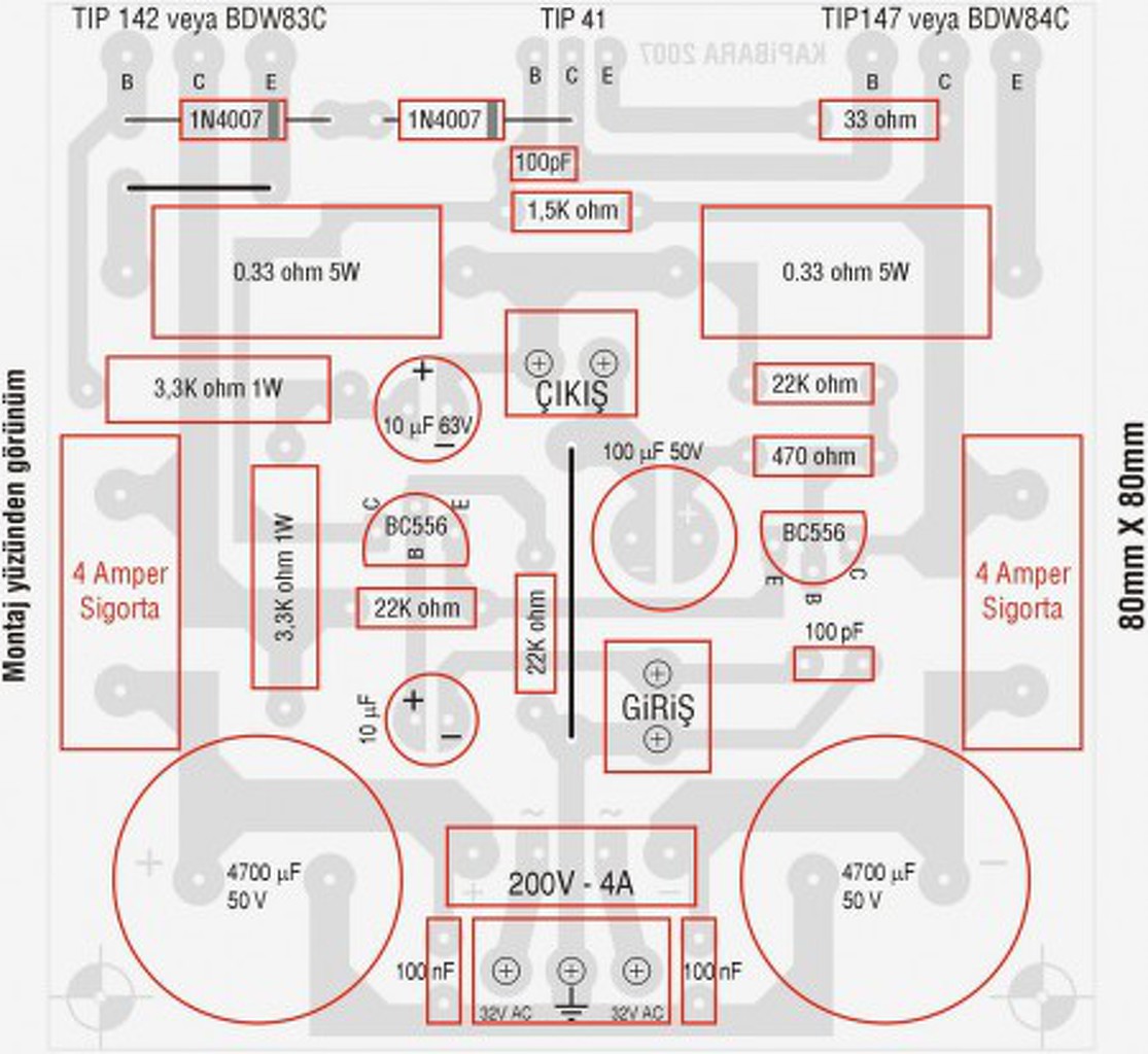

Tedd magad elé a kinyomtatott rajzot/nyáktervet, és egyesével, alkatrészről alkatrészre haladva, minden lábat végig kell nézni, jó helyre megy -e? Az alkatrészeket ellenőrizni, hogy a megfelelő lett-e oda betéve és jó irányban/bekötéssel. Ez max. fél óra, nem bonyolult a kapcsolás. Én úgy láttam a képeken, hogy ez rajzolt panel, nem fotózott/vasalt, ezért az is megeshet, hogy valamit rossz helyre kötöttél be, hibás a nyákterv.
Ha minden jó, akkor pedig még mindig azt mondom (már vagy harmadszor), hogy gerjed a végfok.
Kimeneti zobel-tag és visszacsatoló ellenállással párhuzamosan kötött 22-47pf nélkül a Texas kapcsolás gerjed.
