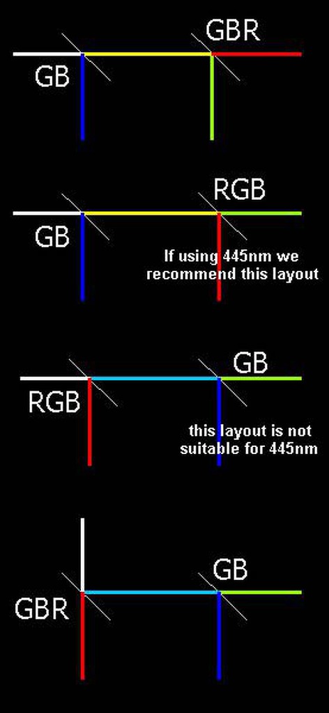

Nem feltétlen.Lehet variálgatni a sorrendet. Csak a megfelelő dichro lapkát kell használni.
A legáltalánosabb a galvó tükör -- kék -- vörös -- zöld sorrend mert a zöld szin a spektrumban a kék/ vörös között helyezkedik el. Igy nem kell sáváteresztő dichroic ami drágább mint a a sáv határoló. De van olyan is ami 10nm -t is meg tud különböztetni olyan preciz a bevonat (sávhatároló) A sötétebb vöröset (660nm) össze tudod keverni egy világosabb vörössel (638nm) például. A hozzászólás módosítva: Szept 19, 2015
