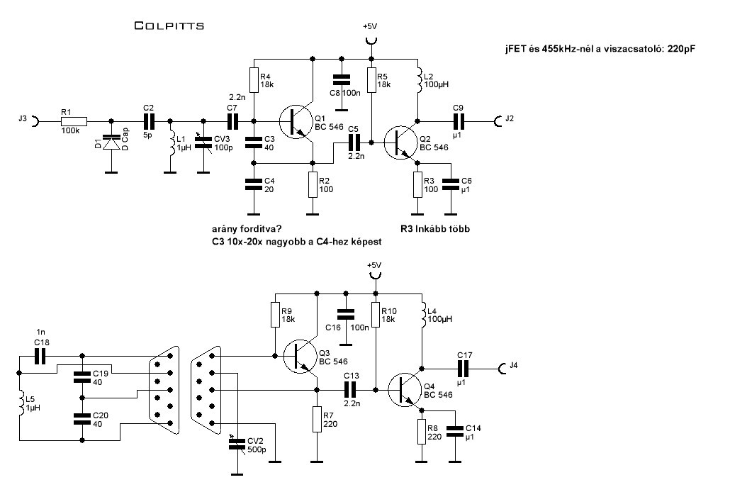

(#) fecameca hozzászólása Nov 30, 2013 /

(#) pucuka válasza fecameca hozzászólására (») Nov 30, 2013 /
A hangolt körös oszcillátorok már csak ilyenek. A hangolással együtt változik a rezgőkör jósága is, így a visszacsatolásnak is változni kellene. Azért a frekvencia átfogásnak illik 1:5 körül lennie. A GDO, és a szignálgenerátoroknál is a széles sávban történő hangolást körzetekre osztják. A félvezetők is minél nagyobb ft -vel rendelkezzenek, 100 MHz körül már szükség lehet a GHz -es ft -jű eszközökre.
Az igazi szélessávú generátorokat heterodin módszerrel készítik. pl egy 500 MHz -es fix, és egy 500 - 600 MHz között hangolható oszcillátorok kűlönbségi frekvenciája 0 - 100 MHz -ig szűrőzhető, és szép szinusz lesz.
(#) Medve válasza fecameca hozzászólására (») Nov 30, 2013 /
Az amplitúdóstabilizálást szerintem "egyszerűen" nem úszod meg. Nálam a szint és a tartományt illetően a TDA1072-vel megépített oszcillátor vált be, de hát az IC. A 15MHz valóban soványka, próbáld módosítani a kapacitásokat. Egy leválasztó fokozat is illene ám!

Eredetileg raktam egy emitterkövetőt leválasztónak, de torzító lett belőle. Úgy döntöttem, akkor jobb inkább, ha elhagyom. A Gyuber rezgőköri forgókondenzátorán a tápfeszültség sokszorosa amplitúdójú jel van az alacsonyabb frekvenciákon. Ez után kötött még 1 fokozat mindenképpen négyszögjelet csinál belőle. Több MHz-es tartományban ugyanott már csak millivoltok vannak. A tekercsek váltásakor kellene beiktatni egy plusz erősítőfokozatot valahová? Van egy könyvem: Bencze Tibor L: A TV vevőkészülék műszerei és mérései. Ebben van egy őskori csöves GDO 1 db EC92 csővel, és pusztán a tekercsek cseréjével használható 0,1 MHz és 200 MHz frekvenciákon is. Ez az elektroncső miatt van, vagy az se különb az enyémnél, csak minden méréshez újra kell kalibrálni, a mutatós műszeres indikátora esetleg érzékenyebb, mint az én 1 db LED-es megoldásom?
Hátöö...inkább ne hagyd el, hanem építs egy jó leválasztófokozatot. Hálás dolog lehet. Erősítőfokozatot beiktatni valahová, szerintem nem jó ötlet.... Igen, a csöves oszcillátorok jobbak az impedanciaviszonyaik miatt.... Igen, egy mutatós műszer mutatósabb, mint egy LED....Én ugyan nem értek hozzá, de a tranzisztorizáció nem csak abból állhat, hogy kicserélem a csövet egy FET-re. (habár láttam ilyen ajánlást egy orosz szkóp modernizálárára. Az egy bemenőfokozat volt.) Ja igen, nem is FET-re cserélted ki? Csoda, hogy működik valahogy... Nem könnyű dolog ez, én sem voltam elégedett az első öt oszcillátorommal. A hangolással kapcsolatban pedig arra jutottam, hogy már szinte a kapcsolás összes elemét változtatni akartam a sávváltáskor. (Tulképp az lenne az ideális!) Ahogy a mellékletemben is láthatod, a sávváltás nem csak a rezgőkörre vonatkozik, hanem a visszacsatoló tagokra, csak sajnos nem találtam megfelelő számítási módszert ezekre a kapacitásokra. Vagy csak egymásnak ellentmondó véleményeket. Kísérletezésem során pedig nem sikerült semmiféle törvényszerűségeket feltárnom.

(#) pucuka válasza Medve hozzászólására (») Dec 1, 2013 /
Alapvető különbség a csőves. és a tranzisztoros megoldások között, hogy a csövek nagyimpedanciásak, a tranzisztorosok nem. Ez a GDO -knál meg is mutatkozik. Az igazi csöves GDO -knál a vizsgálandó rezgőkör csatolásba hozásával a rezgés rögvest leszakad a rezonancia frekvencián. Ezzel lehet kitűnő indikálást készíteni. És azt se felejtsük el, hogy egy EC92 még 900 MHz-en is vidáman rezeg, és a cső paraméterei nem nagyon függenek a frekvenciától.
A tranzisztorosoknál a FET -nél is, nem egészen ez a helyzet, ha megnézzük egy RF tranzisztor bármelyik paraméterét, azt látjuk, hogy az egy komplex érték, a Smith diagramján (már amelyiknél fellelhető) micsoda kurflik vannak. Ráadásul ez a leszakadós figura a kis impedanciák miatt nem is igazán működik.
Ahogy a kapcsolási rajzokon is látható, nem elég probléma az erősítés, be- és kimenő impedancia frekvencia függése, a visszacsatolás is kapacitív osztóval történik ami szintén frekvencia függő.
Ennek ellenére ki lehetne számítani a kapacitív osztó osztás arányát, a többi, paraméter ismeretében, csak elég sok ezek közül ismeretlen, és a szórása is meglehetősen nagy, érdemesebb kísérleti úton megállapítani, annak ellenére, hogy ez is elég babrás dolog.
A gyári műszerekben is az amlitúdó stabilitását a leválasztó, vagy kimeneti fokozat erősítés szabályzásával oldják meg sávon bellül. (csöveseknél is, csak ott a jelszintek nagyobbak)

(#) pucuka válasza pucuka hozzászólására (») Dec 1, 2013 /
Az előbbiek miatt van az, hogy ha erősítőt akarok építeni, az begerjed mint sicc, ha oszcillátort akkor meg nem. A bodgabó megbicsakló szinuszú kimenőjele is azt mutatja, hogy az oszcilátor begerjed egy másik nemkívánatos frekvencián is, (a belső kapacitások, visszacsatolások miatt) amit a fő visszacsatolás némileg ellensúlyoz, és szinkronizál.
Ezért célszerűbb jóval magasabb határfrekvenciájú tranzisztort használni, min amit az ésszerűség diktálna, mert annak a belső kapacitásai sokkal kisebbek, így nem szükséges neutralizálni, (ami nagy előny), és sokkal kevésbé befolyásolják az áramkör külső elemeinek hatását.

(#) fecameca válasza MAGA VAN hozzászólására (») Márc 30, 2015 /
Sziasztok! Megint előkerült nálam az a szignál. Nagyon kellene egy jó leválasztó fokozat a kimenetére. Az a nagy bajom, hogy sehogyan sem jön össze. Minden eltorzítja a kimenőjelet. Leválasztás nélkül meg a potenciométer a kimeneten még a frekvenviára is visszahat. Kipróbáltam már mindenféle tranzisztoros kapcsolást, és FET-et is próbáltam, de minden torzít. Segítsetek. Így ezzel a Darlingtommal még nem próbáltam, mint a rajzon van ,de gyanús nekem, hogy ez se lehet jó BC548 hangfrekis tranzisztorokkal.
(#) szendi001 válasza fecameca hozzászólására (») Márc 30, 2015 /
Bővebben: Link Nekem bejött ez. Rövidhullámra végig kiváló A másik jó megoldás berakni egy MAR IC-t.

(#) pucuka válasza fecameca hozzászólására (») Márc 30, 2015 /
RF -es dolgokhoz mindig használj RF tranzisztort. (BFxxx) A hangfrekis tranzisztoroknak az a baja, hogy nagy a visszaható kapacitása, neutralizálni kellene.
