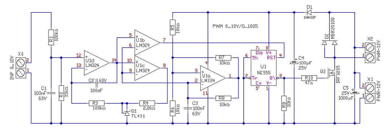

(#) proli007 válasza Al-sulaymaniyah hozzászólására (») Júl 4, 2016 /
Hello! Igen "Hűha..". Ez kb. a "se füle-se farka" kategória.
- A Fet-et kapcsolóüzemben kell ki-be kapcsolgatni, ami kemény Gate kisimpedanciás meghajtást jelent. Te az analóg feszültséget megszaggatnád a PWM négyszögjelével, már ha a Fet egy izzó lenne. De ezt így ezt nem lehet és értelme sincs! Mellesleg a Led sem lehet a Fet forrásában, mert az csökkenti a Gate vezérlő feszültségét. De ebben a rajzban több a hiba mint a jó, így még taglalni sincs értelme a hibákat. Túl messzire vezetne a dolog.
- Te tulajdonképpen egy frekvencia feszültség átalakítót szerettél volna, ami után egy feszültségvezérelt PWM kapcsolás hajtaná az izzókat. Így a bementi frekvencia függvényében változna a kimenti jel kitöltési tényezője. Egyébként a 20..60kHz-es meghajtás is felesleges egy Led számára. Mert minél magasabb a kapcsolási frekvencia, annál nagyobbak a Fet veszteségei átváltáskor. A Led meg nem indokolja ezt, mert pár száz Hz esetén sem látja a szem a vibrálást.
De pld. itt találsz megoldást a feszültség-PWM átalakítására sé a Fet meghajtására.
Azt értem, csak a sok macera helyett, egy monostabil kellett volna nem újraindítható módban (pld. CD4538 3,2us-os időzítéssel) és ez után egy RC integráló kapcsolás. És kész a frekvencia-feszültség átalakító. Akkor a 250kHz-re 5V tápfesz mellett, kb. 4V lenne a kimenti feszültsége.

(#) Al-sulaymaniyah hozzászólása Júl 6, 2016 /
Nos, Uraim! Megépítésre került a következő kapcsolás. Az elején egy 4017 fogadja a jelet, kimenetén megjelenik a leosztott frekvencia. Ezt egy 555 IC átalakítja frekvencia-feszültég arányban. Tökéletes. Ez után következik az ajánlott kapcsolás.
http://www.hobbielektronika.hu/forum/getfile.php?id=255662
Az LM324 működik bementén megjelenik a feszültég, kimenetén frekvenciától függően szintén. Majd jön az utolsó 555 és a jelenség a következő. A frekvencia állandó 680Hz de ahogy változik a bemenő frekvencia CSAK az amplitúdó változik! Rém egyszerű a bekötése jó pár láb be sincs kötve.(lásd rajz) A 4-es lábra megérkezik a vezérlés, a kimeneten pedig a fent említett jel mérhető. Ennek így kellene működni???
(#) Al-sulaymaniyah válasza Al-sulaymaniyah hozzászólására (») Júl 6, 2016 /
Új LM555 került bele, ugyanaz a helyzet. Belefutottam már hogy egy kapcsolás nem volt lepróbálva csak lerajzolva. Lehet itt is ez a baj. Mert ez bizony nem működik sehogy. Már a legutolsó fokozat.
