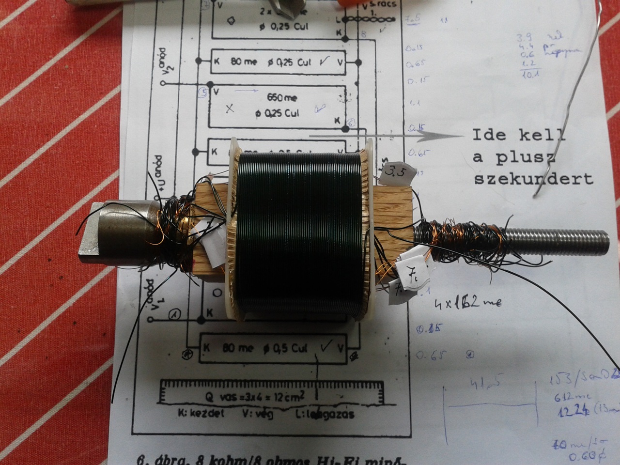

Jelenleg a második kimenő tekerési kísérletem...A következővel jutok majd el az érdemi próbáig is, ezek a gyakorlók voltak. Tovább a tekerő úton...

Folyamatban van egy NOVIK 1202 black fire erősítő kimenőjének újratekerése. Az egyik kimenő feladta a küzdelmet. A kérdésem az hogy mennyire befolyásolja a végeredményt ha nem sikerül ugyanolyan vastagságú huzalt használnom?
Szervusz!
Azért a vázlatát feldobhatnád érdekességképen...
Nincs semmilyen információm róla. Lefejtettem, és ugyanazokkal a menetszámokkal, átmérőkkel, réteg rendel újratekerem.
A rétegrend:
-2 x 40 menet 0,95 mm -16 x 120 menet 0,25 mm -2 x 40 menet 0,95 mm -1 x 33 menet 0,95 mm A hozzászólás módosítva: Márc 19, 2016
Köszönöm! Mindig érdekes egy gyári tekercselési metódus.
A szekunderek soros kötésben vannak? (gondolom) A felírt sorrend kívülről befelé, vagy fordítva?
A vasmag felől írtam:
Az első 4 Ohm szekunder, aztán primer, aztán szekunder 4-8 ohm sorba kötve
