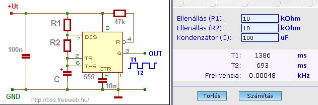

(#) vegyészmérnök válasza Mekkmester hozzászólására (») Jan 23, 2006 /
Ajánlom figyelmedbe ezt a linket:
IC555 kalkulátor
Itt meg tudod határozni, hogy mekkora ellenállásokra és mekkora kondenzátorra lesz szükséged az 555-ös IC-hez, hogy megfelelő jelet adjon. De mivel neked egy rövid impulzus kell, és az IC555 kimenetén a Hi szint ideje mindig nagyobb, mint a Lo, ezért szerintem úgy kell megoldani, hogy pl 2 óráig Hi, 1 sec-ig Lo, és a kimenetet egy PNP tranzisztor bázisára kötöd (megfelelő ellenállással). Én így oldottam meg az elektromos rovarölőmben, csak az 10 kHz-en dolgozik.

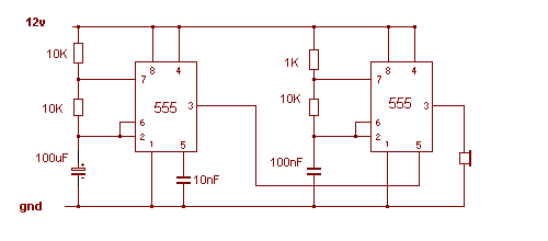

(#) eSDi válasza szabi83 hozzászólására (») Ápr 16, 2006 /
Ha fordítva kijöttek az értékek akkor egy tanyóval invertáld a jelet.
(#) szabi83 válasza eSDi hozzászólására (») Ápr 16, 2006 /
nem egyértelműen irtam le.. asszem
vagy én nem értem mire gondolsz..
itt a csatolmány, ennek akkarom az ellenkezőjét.
a kimenettel egy másik 555-t hajtok (5-s lábára megy az első 555 kimenete..)

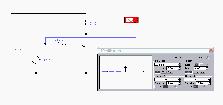

Na én erre gondoltam:
nem jó, se pnp vel semm npn -el se.. nem fordítja meg inkább a:
ni - ni - ni - ni
ból csinál:
ni no ni no ni no
hmmm
mit csináltam?
npn:
az első 555t kimenetre tetem a bc547 bázisát, a kollektorra áramot, emiterre meg a második 555, 5 láb.
- kollektor nincs áramon ua..
- ellenállással sincs változás!
pnp-nél ua, mint az 547 nél csak a kollektor - emiter fordítva kötöttem be, me úgy kell..
és eredmény ugyan az lett
ni no ni no
:worship::nezze::help:
Nincs kapcsolásod az egészről? Berakom szimulátorba és meglátom mit tehetek.
paintel átrajzoltam 1et a netről..

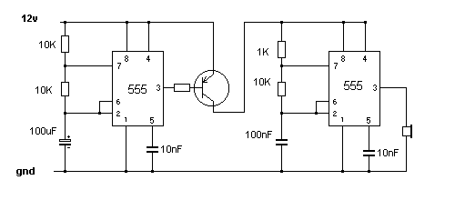

(#) vegyészmérnök válasza szabi83 hozzászólására (») Ápr 16, 2006 /
Az 555-ös IC 5-ös lába nem csinál semmit, tehát arra nem érdemes semmit kötni. A megoldás szerintem az, hogy nem az 5-ös lábra, hanem a 8-asra meg a 4-esre kötöd az első IC-nek a kimenetét. De mivel Te azt szeretnéd, hogy a hang ideje rövidebb legyen mint a csendé, ezért még be kell iktatnod egy pnp tranzisztort.
(#) vegyészmérnök válasza vegyészmérnök hozzászólására (») Ápr 16, 2006 /
Így próbád meg...:yes:

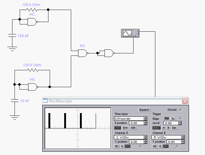

És ehhez mit szólsz? Csak Schmitt-trigger-es legyen a NAND kapu.
(#) szabi83 válasza vegyészmérnök hozzászólására (») Ápr 16, 2006 /
aham , így..
ha bele gondolsz még rosszabb vagy is ugyanaz az eredmény!
csak nem az 5 lábra megy az első 3 asa, hanem a tápot kapcsolgatod neki.
eredmény ugyanaz, ugyanúgy a biiip hosszabb, mint a szünet
maradok a 2 db 555 nél ha lehet
+ cmos vagy milyen ic-t nem accarok venni
de azért várom a további 5leteket!!
Megnéztem az NE555 adatlapját. Igazad van, az 5-ös lábra ott azt írják, hogy kontrol feszültség. Azért gondoltam, hogy nem csinál semmit, mert én azt a lábat nem szoktam bekötni, és úgy is mindig rendesen működött...
Lehet hogy csak be kellene iktatni egy kondenzátort az 1. IC 3. és a 2. IC 5. lába közé... De szerintem az én megoldásom is jó.
(#) szabi83 válasza vegyészmérnök hozzászólására (») Ápr 17, 2006 /
hehe kösz a tippet, így is jó lesz
első 3as és a második 5 láb közé tettem 1-2 kondit. lsd csatolmány..
de asszem marad kondi nélküli verziónál...
:yes: :yes:

(#) eSDi válasza szabi83 hozzászólására (») Ápr 17, 2006 /
Ez így nagyon baró!
Szerintem hagyd így!!!
Én még mindíg azt mondom hogy schmitt-triggeres NAND kapukal a legegyszerűbb.
