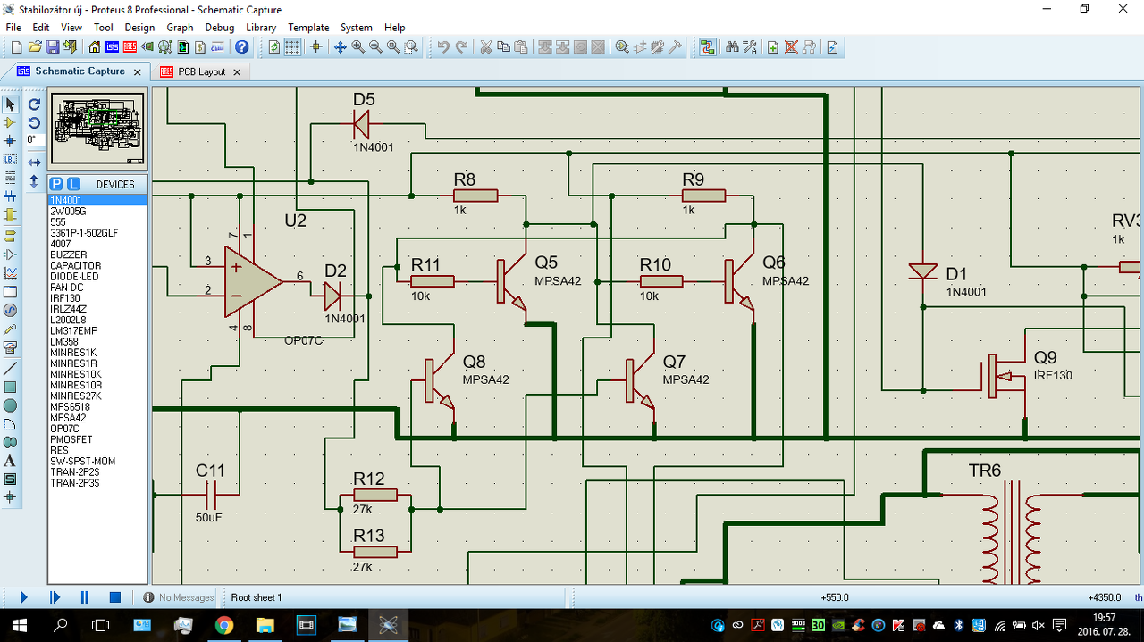

Nekem egy olyan egyszerű áramkörre volt szükségem aminek a kimenete egy bizonyos jel hatására egyszer a tápfeszültségen van, egyszer pedig nincs rajta feszültség (egy bistabil áramkör). És az interneten találtam egy kapcsolást és azt módosítottam kissé. Szerintetek működne ez az áramkör így körülbelül 100kHz-es frekvencián?
Csak annyit csináltam, hogy a kapcsolókat kicseréltem ugyanolyan MPSA42-es tranzisztorokra.
(#) Bakman válasza Ferencz Dominik hozzászólására (») Júl 28, 2016 /
Ahogy megrajzoltad Proteus-ban, biztos, hogy nem fog működni, ugyanis a két bázis egyszerre kap jelet. Amit szeretnél, ahhoz kell két ellenállás és egy tranzisztor.

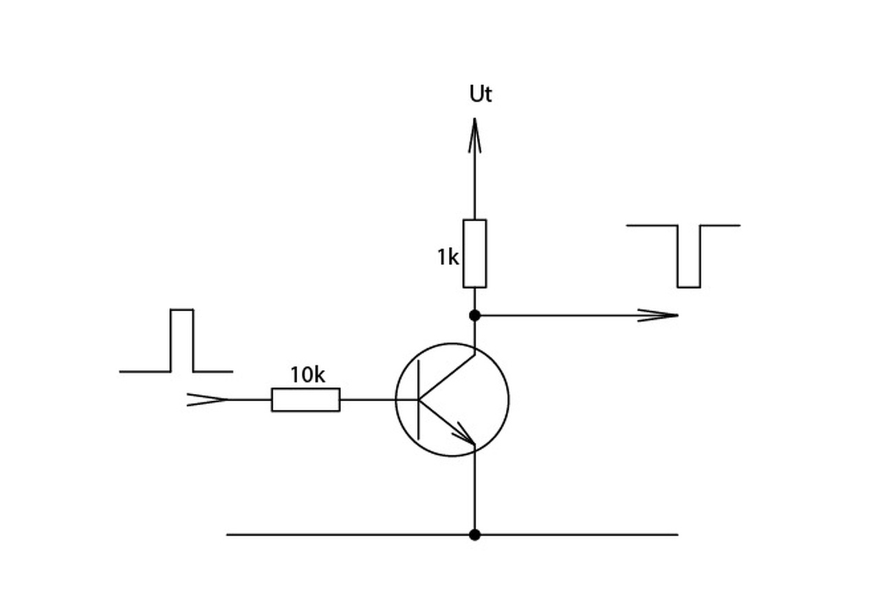

Ahhoz a feltételeidet kellene ismerni, mert a "kimenete egy bizonyos jel hatására egyszer a tápfeszültségen van, egyszer pedig nincs rajta" messze nem egyértelmű. Nem írtál tápfeszültséget sem, sem azt, hogy milyen a vezérlőjel, illetve milyen terhelés várható a kimeneten.
Egy invertáló megoldás a mellékletben. Az értékek csak hasraütésszerűek, a fentiek ismerete nélkül.
Csak rápillantottam az áramkörre és azt kell mondjam, ez vagy füstölni fog első pillanatra, vagy semmit sem csinálni, de hogy működni nem fog semennyire, az tuti. Tele van hibával. Nem túl nagy falat ez neked? Már csak abból gondolom, hogy egy tárolónál elakadsz...
TR6: A szekunder össze van kötve a primerrel, párhuzamosan van kötve a TR5-tel, mindenféle vezérlés nélkül. BR1 negatív kimenete megy a TR6 primer oldalára, pozitív kimenete a műv. erősítő invertáló bemenetére. Az U7:A negatív tápja a TR6 szekunderére van kötve közvetlen, a pozitív tápja valahova, a nem invertáló bemente össze van kötve a pozitív tápfeszültséggel. C10 a BR1 váltó bemenetére és a BR1 pozitív kimenetére van kötve. És ez csak egy kis részlete az egésznek.
Mielőtt kipróbálod, hívd fel a tűzoltókat, hogy kezdjenek öltözni.
Nem akarom elvenni a kedved, de nem egy reaktor építésével kellene kezdeni a dolgot, különben csak csalódást fogsz tapasztalni.

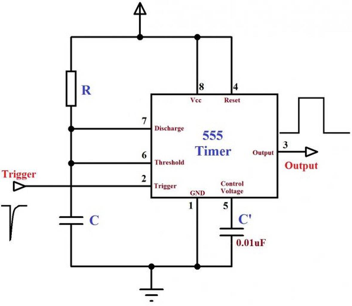

(#) zsolt58 hozzászólása Szept 8, 2016 /
Érdekelne egy atom biztos bistabil multivibrátor 555-el.
Ha kap egy jelet akkor úgy marad "végtelen" ideig amíg nem kap egy újabb jelet akkor visszaáll alap állapotba.
Valaki kapcsolási tud ajánlani én hiába kerestem nem találtam.

(#) proli007 válasza zsolt58 hozzászólására (») Szept 8, 2016 / 1
Hello! Mondjuk ködös amit írsz. Mert egy "bistabilnak" általában két bemenete van, egyikkel bebillen, a másikkal ki. Te pedig mintha egy bemenetel szeretnéd vezérelni. Arra viszont van külön topik, a ki-be kapcsolás egy nyomógombbal címmel. (Vagy ilyesmi..)
Itt találsz kapcsolásokat.

(#) zsolt58 válasza zsolt58 hozzászólására (») Szept 9, 2016 /
De akkor ezek a rajzok közül valamelyik használható?
Csak át kellene alakítani, hogy a következő jelre állítsa magát alapértelmezettre.
De melyik alkatrészen kellene változtatni?
És valahogy a 3-ik ábra alapján nézne ki nem?
A hozzászólás módosítva: Szept 9, 2016

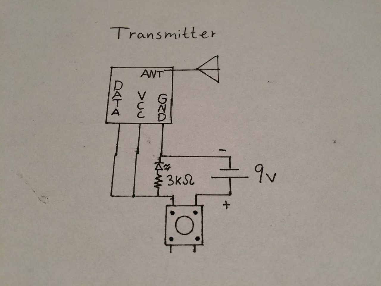

Ott is probléma van, hogy az RX/TX áramkörökkel nem lehet egyenszintet, vagy egy szem impulzust átvinni. Olvasgatni kellene a távirányítós, távvezérlős topikokat.
Ebből következik, hogy nem lehet egy 433 vevő kimenetére bistabilt, az adó bemenetére nyomógombot tenni.

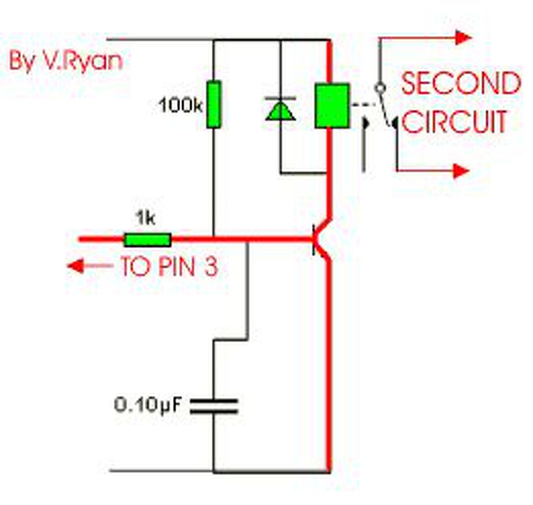

(#) zsolt58 válasza zsolt58 hozzászólására (») Szept 10, 2016 /
Megcsináltam a képen látható kapcsolásokat és u az IN-re és DC mínusz- ra tettem egy 12 V-s Relét.
Amikor megnyomom az adó részén a gombot akkor egy pillanatra behúzz a relé.
Szóval szerintem ide kellene egy olyan kis kapcsolás ami "végtelen" ideig behúzva tartja aztán a következő jelre elengedi a relét.
