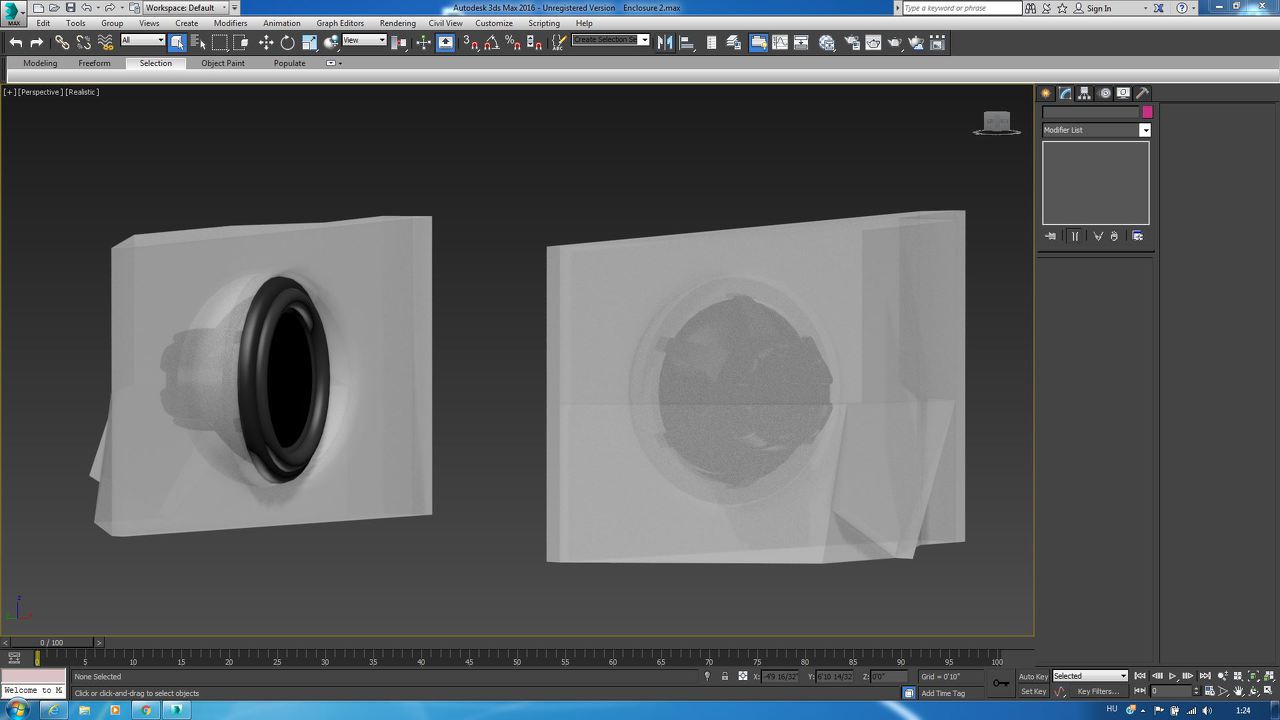

Legelösször elnézést kérek minden írásbeli és esetleges tartalom beli hibákért, mivel 4 órát sikerült aludjak, a képek elkészítése miatt. De, hogy a lényegre térjek. Sikerült "aprópénzért" szert tennem egy pár új Phoenix Gold Ti212D2 12" méretű subwooferre. Hosszas fejvakargatás és a lehetőségek mérlegelése után, a lenti megoldás mellett döntöttem. Ami egy pár, a hátsó kerék sárvédője mögé beépíthető hangláda lett. Az elképzelés alapján; a hátfal többrétegű, merevített üvegszál kompozit, az előlap pedig kb. 1 inch vastag MDF lap lenne. Továbbá rezgéscsillapítás gyanánt Noxudol 3100 lenne alkalmazva. A kérdés az lenne, hogy egy/ebben a zárt ládában, ami a gyári hangszóró paraméterekhez megadott 1,5 cuft (35l) ürtartalommal bír (az SQ specifikációhoz), a Noxudol 3100 hőtermelése okozhat-e gondot? Esetleg ismer valaki hasonló, folyékony rezgéscsillapítót? A Youtubeon több helyen láttam egy vízzel kevert fehér port, amivel az üvegszálas ládákat "bélelik", csak nem derült ki a videókból, hogy mi is az. Meg ami még érdelelne; ha a Vas paraméter pl. 85l, akkor miért ~30l a zárt és miért ~50l a reflex ládák optimális közép mérete a gyári paraméterek között? Továbbá, ha valakinek egyébb észrevétele akad, azt örömmel fogadom A hozzászólás módosítva: Jan 23, 2017
