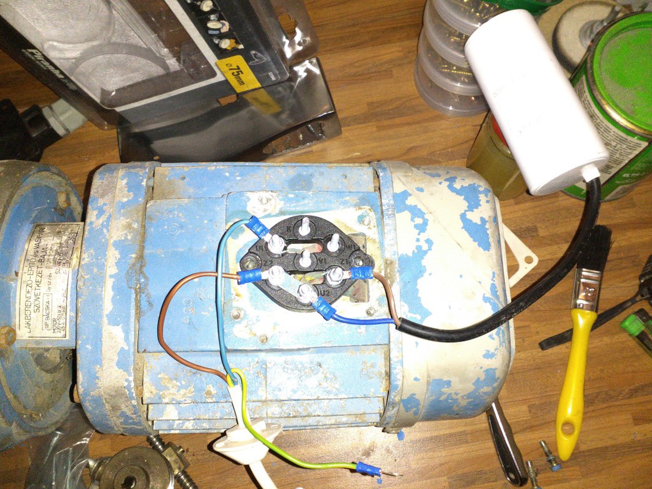

(#) sun válasza uniman hozzászólására (») Ápr 14, 2017 /
Köszönöm a segítséget. Sikerült elindítani kondi nélkül elindult de másodikra levágta az biztosítékot.
Állandó vagy indító kondi kell rá és ha indító akkor kell e nyomógomb?
(#) VIM válasza sun hozzászólására (») Ápr 14, 2017 /
Szia! Uniman kérte, hogy a megadott link szerint kösd be a kondenzátort állandó üzemre. Ez azt jelenti, hogy az U1 és Z2/W2 pontok közé kell kötni. A fázis a közösre (áthidalásra), a nulla pedig a V2-re. Ha ez a forgásirány nem jó akkor az áthidalás jobbra fordul és a fázis marad a Z2/W2-n és most a nulla lesz az átkötésen. NE próbálgasd másképpen, mert le fogod égetni rövid idő alatt vagy maradandó károkat okozol, ami a későbbiekben fog végzetessé válni.

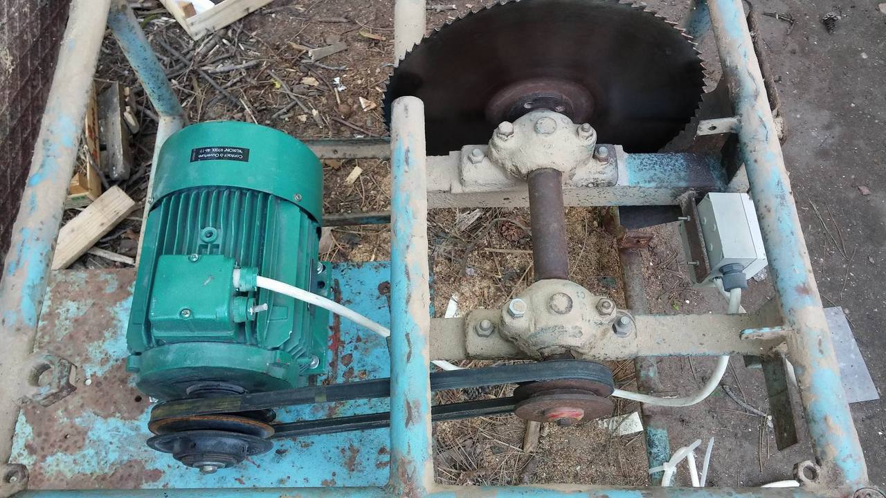

(#) zotya93 hozzászólása Ápr 20, 2017 /
Sziasztok! Az lenne a kérdésem hogy valaki kitudná e számolni nekem a korongfűrészem fordulatszámát,pontosabban a korong kerületi sebességét.A motor fordulata 2960-rajta egy 7,3 cm átmérőjű szíjtárcsa a fűrész tengelyén pedig 7.2 cm-es. 2960x7,3=21608/7,2=3001 a fűrész tengelyének a fordulatszáma. A koron kerületi sebességét viszont nem tudom mennyi. a korong átmérője 40 cm (400 mm) Ha valaki tovább tudná nekem számolni vagy tudna adni egy linket ahol kitudom számolni hálás lennék! köszönöm a segítséget!

(#) lalibatyo válasza zotya93 hozzászólására (») Ápr 20, 2017 /
Olyan 50 körül forog másodpercenként az a tengely ha terheletlenül megy, ha pedig terheled akkor kevesebbet. Itt inkább az a kérdés mekkora a motor teljesítménye mert a 400 as tárcsát illenék legalább 3 -4 Kw al forgatni hogy ne nyöszörgő gép hanem fűrész gép legyen.

(#) zotya93 válasza lalibatyo hozzászólására (») Ápr 20, 2017 /
evig 1,1kw 2860 fordulatú 3 fázisú dupla szíjjal hajtva majdhogynem 1az1 ben hajtva,a korong nem vídiás élezés kérdése hogy megfogja e a motort vagy nem. az a motor hajtott már 2 hengeres kompresszort is 1 szíjjal tehermentesítő szelep nélkül 10 báros nyomáson indította a kompresszort szíjcsúszás nélkül... dolgoztam fatelepen vágtuk a tűzifát billenővályús fűrész volt 700 as lappal 1,5 kw 3 fázisú motor hajtotta 1440 es fordulattal.. a kompresszoron most egy 750w os 3 fázisú motor van és 8 bar-t tud nyomni. saját tapasztalat felesleges rá a nagyobb motor csak az órát csavarja áttétel és élezés kérdése...
Colos deszka és gallyak darabolásra biztosan megfelel. Aztán hogy gerendát, rönköt lehet e szélezni vele azt majd az élet eldönti
(#) Imi65 válasza zotya93 hozzászólására (») Ápr 21, 2017 /
„1,5 kw 3 fázisú motor hajtotta 1440 es fordulattal”
Ennek a motornak a nyomatéka ugyanannyi, mint 2800 f/p 3kW-osnak.
A jó élezés elengedhetetlen, de azért ne essünk abba a tévhitbe, mint mikor a szomszédok (mind műszaki ember) átjöttek, és látták a gépemen az 5,5kW-os (1420-as) motort a 400-as tárcsához, és eképpen nyilatkoztak: Minek erre ekkora motor, én mosógépmotorral (130W) rönköket vágok!
Saját tapasztalat valóban az, hogy 1,5kW-al már lehet fűrészelni (az 1,1kW-ot nem próbáltam, de a 2800-as biztos, hogy 400-as tárcsával már nyöszörögni fog, mert az ereje az 1400-as 550W-osénak felel meg), de - tűzifa vágáshoz - inkább 1420-as motort választanék, és minimum 2,2kW-ost. Persze a katona azzal harcol, amije van.

(#) sun válasza uniman hozzászólására (») Ápr 21, 2017 /
Sziasztok próbáltam ahogy írtátok kisebb nagyobb sikerrel,egyszer elindult aztán levágta folyamatosan az biztosítékot.
Aztán jött a szomszéd méreget kicsit azt mondja így kössem be és tökéletesen működik,
remélem lesz akinek segít.
köszönöm.
(#) ha9pi.feri válasza sun hozzászólására (») Ápr 22, 2017 /
Szia! Én nem vennék rá mérget, hogy ez a helyes bekötés! Átmérettetném a szomszéddal még egyszer.Így messziről, csak a képekről nehéz megállapítani, de szerintem a kondenzátor alsó kivezetésének a világos kékhez kellene menni. Így olyan érzésem van, hogy a kondenzátor párhuzamosan van kötve a segédfázissal. Elképzelhető, hogy működik így is, esetleg terhelve is, de azért érdemes lenne még egyszer leellenőrizni, mert sokba kerül egy tekercselés. Ne vedd okoskodásnak, bár ne legyen igazam, érdemes leellenőrizni még egyszer. Hangsúlyozom ezt csak a képek alapján írtam!
