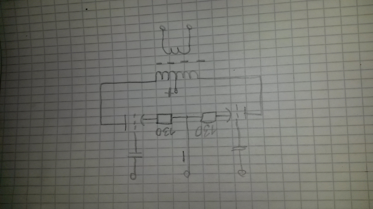

(#) jani1987 hozzászólása Máj 7, 2017
Megérkezett a trafó granpa-tól de nem volt pp-s rajz. Na akkor nézzük a gyári rajzot. 1.kép.
Aztán kicsit átdolgoztam de még nincs befejezve. 2. Kép.
Van javaslat?
(#) pucuka válasza jani1987 hozzászólására (») Máj 7, 2017
Jani! Ne haragudj, de neked még nem nagyon kéne "átdolgozni". A rácslevezető ellenállások hun maradtak?
Még próbáld megérteni az adatlap ajánlott kapcsolását. Ebben a kapcsolásban azért nincsenek, mert a meghajtó trafó egyenáramúlag földeli a rácsot, és a katód komplexum is közös. Azt nem nagyon lehet átdolgozni, azt a kapcsolást a cső szülőanyja alkotta. Ettől eltérhetsz, ha már annyira ismered a csövet, a kapcsolást, hogy az ajánlott beállításoktól eltérően újra tudod tervezni. A rajzkezdeményed egy más eset. Keress olyan kapcsolást, ami olyan, mint amit rajzoltál, és nézd a különbséget.

(#) Peter_S válasza pucuka hozzászólására (») Máj 7, 2017
Ott van az adatlap, csak el kell olvasni, nem kell sokat gondolkodni rajta.
Pl. a rajz fölött ott van az is (Application), hogy a gerjedés ellen 1k-s ellenállások mehetnek a rácsra, minél közelebb a kivezetéshez.
A feltöltött kockáspapíros rajzot nevezzük félkésznek, azon még sokat kell rágni a ceruza végét.
(#) pucuka válasza Peter_S hozzászólására (») Máj 7, 2017
Ha valóban (nem hiszem) ezt a trafós fázisfordítós megoldást építi meg, nincs igazán szükség a gerjedésgátló ellenállásokra.
Az adatlapon pentóda, a rajzon trióda, ami még nem is olyan nagy baj, ha a rajz elméleti. De bármilyen cső is van, rácslevezető nélkül nem fog menni.
(#) jani1987 válasza Peter_S hozzászólására (») Máj 7, 2017
Ic-s technológiával épített áramköröket építettem eddig ezért a csöves technika nekem újnak számít. Mint amikor hidalni kell nekem az már bonyolítja a dolgokat.
