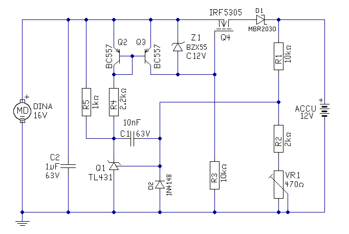

A következő problémával szembesültem : érkezett hozzám egy Kínai gyártású ki gyerekeknek való buggy amit egy négyütemű motor hajt elég meggyőzően. De sajnos mikor a töltésre mértem rá , az nem volt egyáltalán. Olyan önindító van rajta , ami maga a töltőáramot szolgáltató dinamó is mivel beindulás után a feszültsége egyen fesz alapjárattól max gázig 6 -és 22V között változik.Tettem rá egy robogó feszültség szabályzót de nem működik a dolog, mert tirisztoros lehet és mivel egyenáramot kap, ezért nincs nullátmenet így nem olt ki a tirisztor.Nem szabályoz így annyi lesz az akkunak.kellene egy kapcsolás ami egyenáramú dinamót ,amin nincs gerjesztés (!) tud szabályozni ,söntölve a túlfeszt levezetni azt a felesleget. Vagy érdekelne más megoldás is amivel ebből a 22V egyenfeszből tudnék 14v körülit csinálni.Még egyszer írom hogy nincs gerjesztés kivezetve rajta , csak van egy a motoron lévő testelési pont és egy kivezetés amin kijön a 22v egyenfesz. Mondjuk a gyári szabályzója ami halott, ugyanolyan 4 kivezetéses szabályzó mint amit rátettem. Akinek van ötlete ,megoldása azt szívesen venném !

Köszönöm a válaszod,valóban nem írtam az akku kapacitását, most jelenleg egy 6 Ah 12V Landport SLA akku van rajta. Vennék szabályozót is de építenék is rá ha van megoldás.Az első próbálkozásomnál a vásárolt valószínűleg robogó söntszabályzó bekötése után az akkuval sorba kötött rendszerbiztosíték ami 250V10 A-s értékű a teljes gázállásnál elszállt. nem kötöttem el semmit ,nem volt zárlat. Betettem egy 15 A-st és az nem ment ki. A motor kb 3500 fordulat körül éri el a 14 v körüli feszültséget és ez el megy 19 V-ig teljes fordulaton olyan 6000F/ percnél. Üresen a dinamó( vagy magdinó) 22v os értéket mutat.Valami féle egyenáramú szabályzó kellene mivel nincs nullátmenet így tirisztoros nem igen jöhetne szóba. Mivel nem tudtam(nem is akartam )magát a dinamót szétszedni ezért azt gondolom olyan fajta lehet mint a Tatran robogók magdinója lehetett. kis indítóáramú és nyomatékú egyébként , olyan 15 cm átmérőjű.

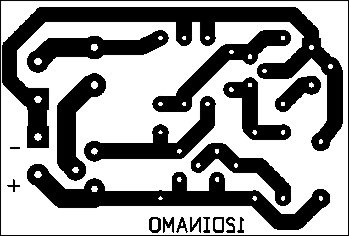

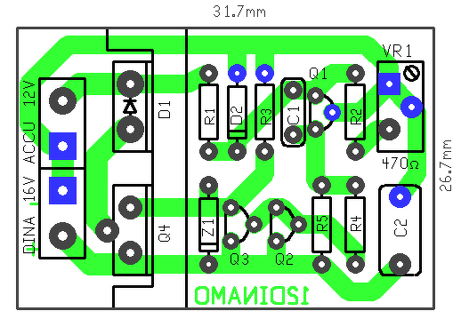

Én rajzoltam egy soros szabályzót. Az áramot a dinamó fogja korlátozni, a Fet leszabályozza a töltést ha eléri a 14,2V értéket. De mivel ez analóg szabályzó a Fet és a dióda melegedni fog. Ha akarod elkészíted, akkor Te fogod tudni, hogy megfelelő-e számodra vagy sem. A diódát és a Fet-et el kell szigetelni és a rajzon látható hűtésnél nagyobb kell..
Tirisztor helyett lehet alkalmazni tranyót vagy Fet-et, de a dinamó vajon hogy szereti a rövidzárat? Mert azért az nem egy világítás tekercs.
Hú köszönöm , ez egy jó lehetőség ,megépítem, csak az lenne a kérdésem, hogy a tirisztor helyett más típus is megfelelne, és ez vonatkozna a Fet-re és az MBR203D-re is ?
A TL 431 az független feszültségforrás ugye? Ebben a rajzban nem látok tirisztort, bocsi az előbbi kérdésben lévőért.
Ha a TL431-re gondolsz, az nem tirisztor, hanem egy "vezérelhető zéner", de inkább egy háromlábú IC. A dióda lehet más csak schottky legyen és lehetőleg nagy áramú, hogy kicsi legyen a feszültség vesztesége. A P-csatornás Fet-ek között kevés a kis RDSon ellenállású Fet. Itt is a kis feszültség veszteség a cél. Az első kettő, szinte bármely kapcsoló tápban található.
Igen a TL431 az referencia fesz forrás , az első nézésre tirinek tűnt de úgy nem műkszik a kapcsolás. A He-storén találtam IRF 5305 öt így az lesz ,de az MBR203d az nem helyettesíthető RHRP 1560-al? 15 A 400V-os egyébként.

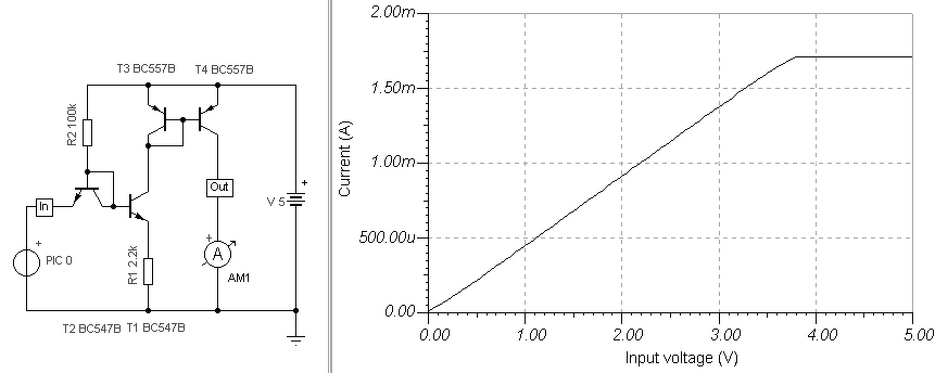

Commodore számítógéphez készítettem (pár éve már) PS2 kontroller adaptert, amely a hagyományos, mikrokapcsolós joystick működését szimulálja. Nem rég jött az ötlet, hogy mivel a joy port rendelkezik analóg, úgynevezett Paddle pinekkel is, és a kontrollernek is van analóg üzemmódja, bővíteném az adapter funkcióját ezzel a lehetőséggel. A "régi" PIC16F88 helyett egy újabb PIC16F1769-es típusra esett a választás, amelyben található többek között 2db 10 bites DAC illetve OPA egységek. Addig eljutottam, hogy az OPA kimeneten a kontroller által küldött 0-255 értékkel arányos 0-tól kb. 4.3V-os feszültség megjelenik, viszont a számítógép bemenete eredetileg egy potenciométer (és nem feszültség) értékének feldolgozására lett kialakítva, a működési elve (röviden): a gépben található egy 47nF-os kondenzátor, erre csatlakozik az 5V-on lógó 470kohm-os potméter. A mérés indításakor a gép kisüti a kondenzátort, majd elindul egy számláló, amelyet egy a kondenzátorra csatlakoztatott komparátor engedélyez, kb. fél tápfeszültségnél billen, ekkor leáll a számláló az értéke pedig a potméter értékével arányos. Amit szeretnék, az OPA kimeneten megfogható feszültséggel arányos töltést, vagyis az áramot kellene szabályozni, ha jól értelmezem az elméletet, gondolom valamilyen áteresztő tranzisztor (vagy FET) lehetne a megoldás...? Ehhez szeretném a segítséget kérni, akár elméleti akár konkrét megvalósításban. Köszönöm szépen előre is. A hozzászólás módosítva: Ápr 14, 2021
Hello! Megpróbáltam összetákolni számodra egy kis áramkört. Nem egy precíziós dolog, de hátha megfel.
A T1 tranyó, egy feszültség vezérelt áramgenerátor. Ennek áramát tükrözi vissza a táp felől a T3 és T4. A T2 csak azért szükséges, mert a T1 csak 600mV felett nyitna ki. Kb. ennyivel eltolja a bemenetet felfelé. Az áram végértékét, az R1-el tudod beállítani. Viszonylag egyszerű, így kipróbálva nem sokat veszthetsz, ha mégsem jól működne..
Köszönöm szépen, kipróbálom. Megkérdezhetem még, a szimuláció mivel készült?
Természetesen, a TINA demó verzióval..
