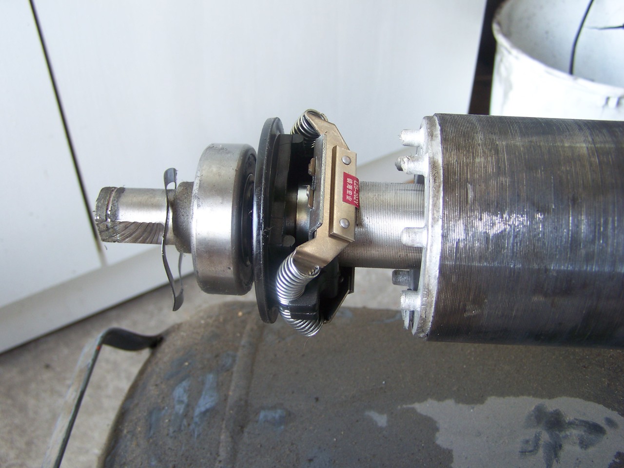

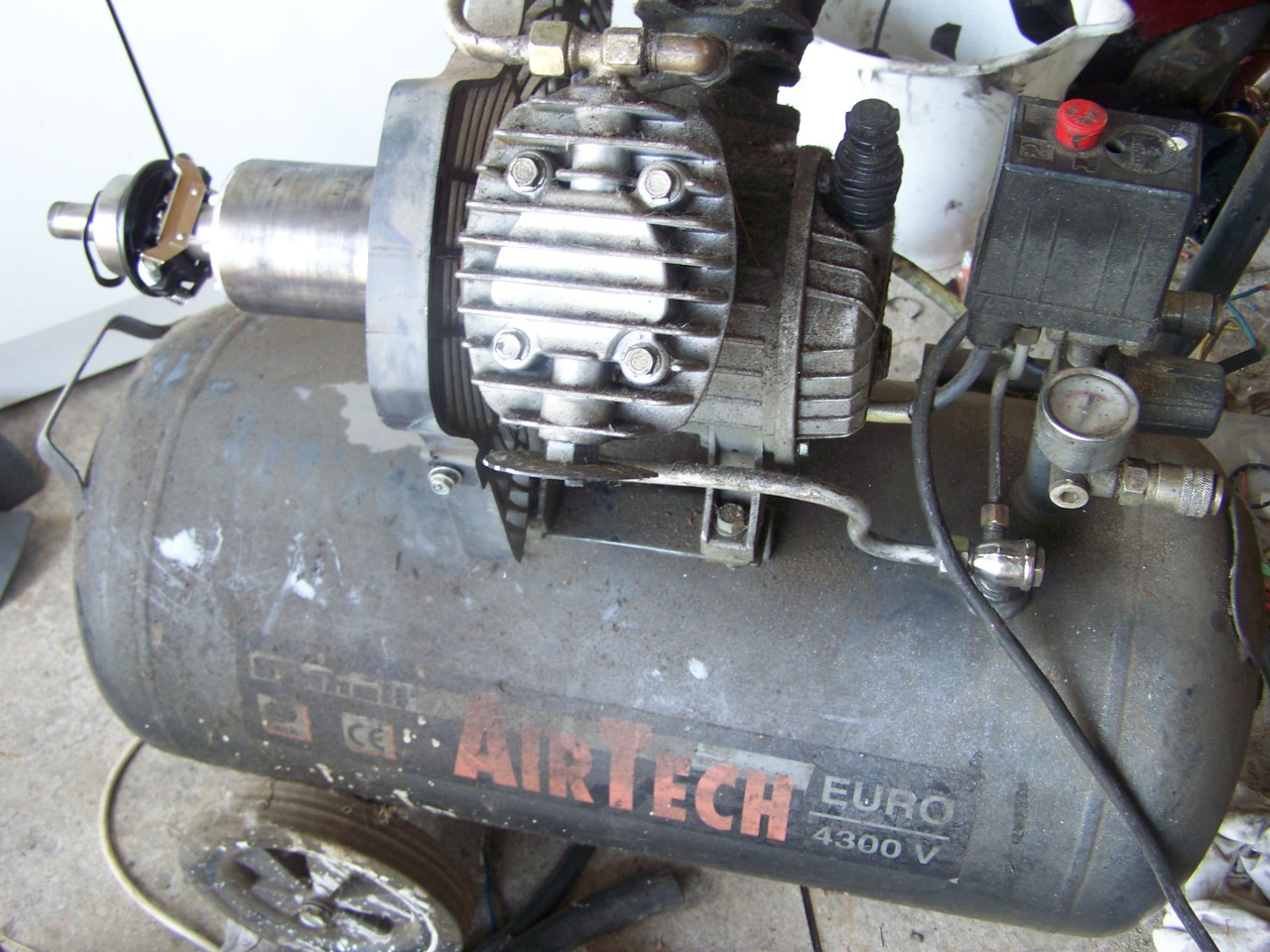

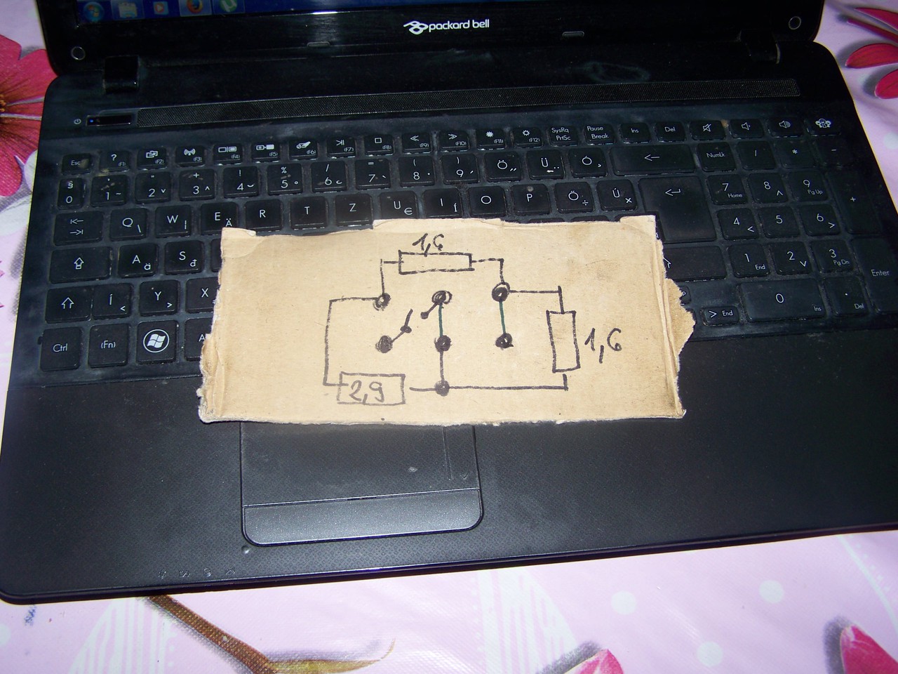

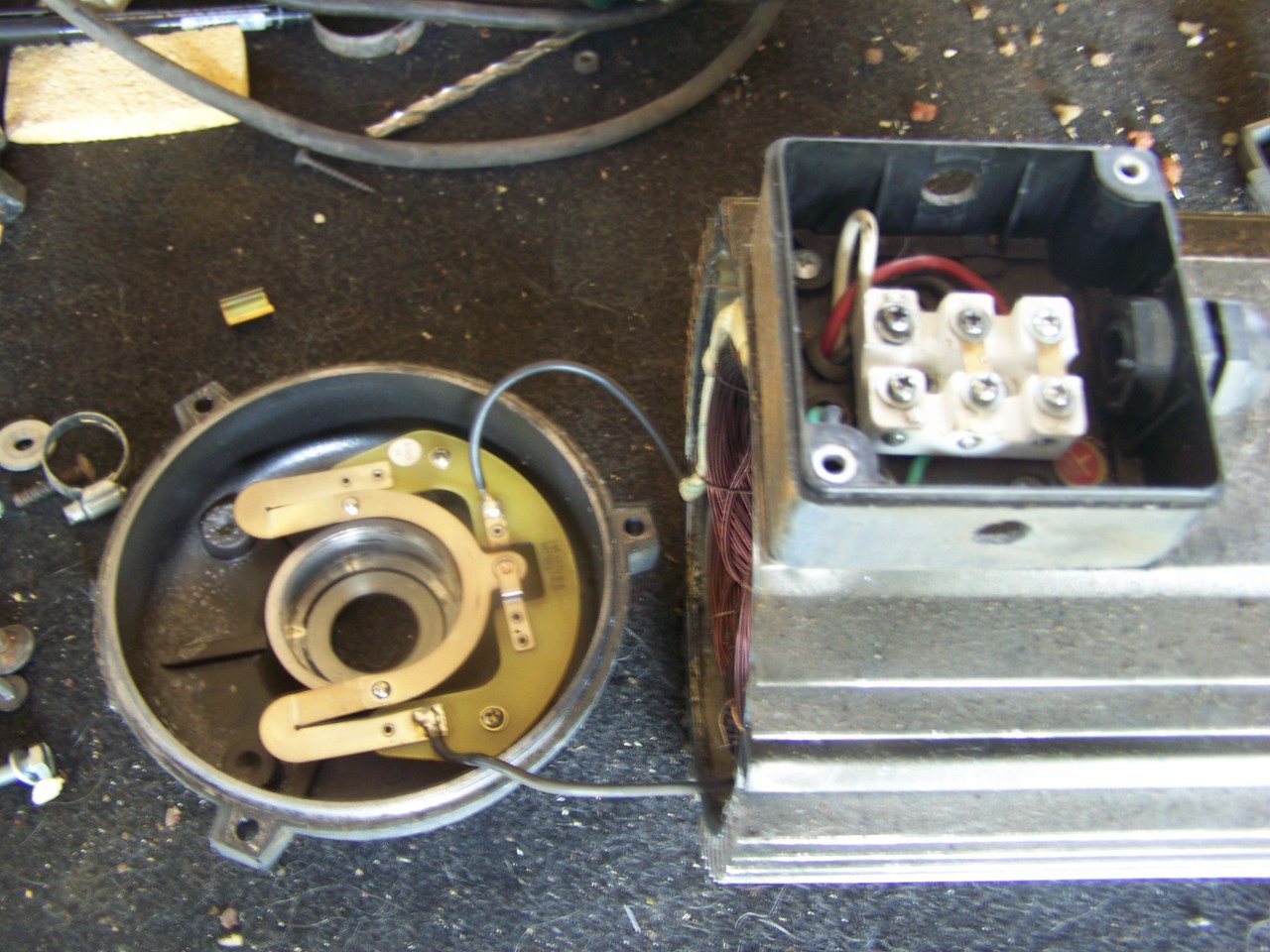

(#) pacal76 hozzászólása Júl 15, 2017 /
A képen látható kompresszor motorral találkozott már valaki? (2.2kw 2800)
Kondi nélkül szétszedve került hozzám. Tettem rá egy 70mf állandó üzemű kondit. Így terheletlenül elindul de bizonytalan és melegszik a motor. Egy bekötési rajz sokat segítene.
(#) VIM válasza pacal76 hozzászólására (») Júl 15, 2017 /
Szia! Volt már ITT egy hasonló motorral ilyen probléma. Ha végig olvasod, talán választ kapsz a kérdésedre, én meg nem szaporítanám a szót.
(#) pacal76 válasza VIM hozzászólására (») Júl 15, 2017 /
Szaporítsd csak nyugodtan a szót mert sajnos nem lett meg a probléma oka! 200mf indító 70mf állandóval próbáltam, és a röpsúly időben kiold.
A bekötése az talán ilyen volna. ... a 70µF az nem lesz kicsit sok?
A hozzászólás módosítva: Júl 15, 2017
Ez lesz az. Miért mennyi legyen? 2.2kw
(#) VIM válasza pacal76 hozzászólására (») Júl 16, 2017 /
Azt gondoltam kicsit jobban megnézed majd az előző link képeit, ott a 2.2kW-os géphez 40µF állandó/200µF starter volt bekötve.
(#) pacal76 válasza VIM hozzászólására (») Júl 17, 2017 /
Igen láttam és ez a gondom mert ezekkel az értékekkel nem igazán akar működni.
(#) maszek0005 válasza pacal76 hozzászólására (») Júl 18, 2017 /
Azok a kondenzátorok ki voltak mérve? Találkoztam olyannal, hogy az állandó kondenzátor 40 helyett, csak 28 mikrós volt, kapacitásvesztés miatt.
(#) VIM válasza pacal76 hozzászólására (») Júl 18, 2017 /
Szerintem azoknak a tekercseknek egyforma értékűeknek kellene lenni ahhoz, hogy az áthidalásokkal megvalósítható legyen a forgásirány, márpedig a méréseid alapján ez nem így van. Az egyik tekerccsel sorban van kötve egy PTC vagy hőkioldó ami a tekercsfejben van elhelyezve ami ki lehet melegedve vagy az érintkezője be lehet égve.

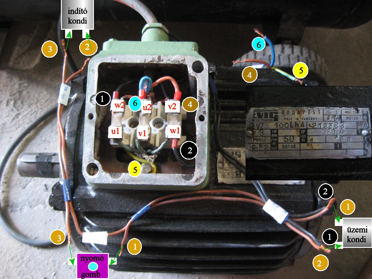

(#) csepi0101 hozzászólása Júl 19, 2017 /
heló megint
Az hogyan lehetséges hogy lekötve a barna tápkábelt ,a képen látható U2-es pontra téve a szakadásvizsgálót az összes másik ponton(u1,v1,v2,W1,W2) jelez a műszer...?Megnéztem mert nem csinált semmit a motor.
A hozzászólás módosítva: Júl 19, 2017
(#) erbe válasza csepi0101 hozzászólására (») Júl 19, 2017 /
Vedd le az áthidalásokat is! Így minden tekercs mindennel össze van kötve deltába.

(#) csepi0101 válasza erbe hozzászólására (») Júl 19, 2017 /
Ez nem 220V/380V tipusú hanem csak 380V van az adattáblán,és ezt kötötte 220V-ra.Nemlehet hogy rossz helyen vannak a hálózati kábelek?
Laikusként is úgysejtem az u2-v1-es áthidalás nem érhetne hozzá a v2-w1-hez és a w2-u1 áthidaláshoz,mostmeg jelez a szakadásvizsgáló,mit nem csinált jól ez az ember.
(reménykedem hogy nem egy zárlatos motort kaptam)
Nem a feszültség a lényeg, hanem a tekercsek elrendezése. Csillagban minden tekercsnek egyik vége van összefogva. Deltában az ábrákon látható elrendezés szerint kezdet-vég, kezdet-vég... van összekötve, gyakorlatilag körben. Ettől függetlenül szakadásvizsgálóval ellenőrizve csillagban is, deltában is minden mindennel sípol.
A szakadásvizsgáló nem műszer, hanem csupán ellenőrző eszköz.
A motorodat a képed szerint jól kötötték be.
Elvileg azt mondták itt rá hogy ez jól van bekötve 220V-ra.
Most meg is csináltam, 200uf indító volt a legnagyobb az üzletben meg 80uf üzeminek.
És semmi nem történik se zúgás se semmi.Áramot biztosan kap vezeték nem szakadt.Zúgnia kellene nem?
A kép szerinti bekötéssel mennie kellene. Ha nem is zúg, valami hiányzik.
Már írtam. Vedd le az áthidalásokat és úgy vizsgáld meg, mi mivel sípol. ehhez műszer se kell.
A tekercseknek a rajz szerinti elrendezésben kell sípolniuk. Ha nem is búg, nem jut el a motorba a feszültség.
Valaki kitörölte a válaszomat/kérdésemet,szóval a rajzod alapján nem passzolnak a tekercsek piros/kék kivezetései,de megvan mindnek a párja,csak simán kössem őket a helyükre és kész?És a tekercsek egyformák tehát mindegy melyik melyik helyre kerül....?
biztos ami biztos megkérdem,holnap tesztelem,köszönöm.
Betűjelzés szerint kell bekötni. Egyik vége U1, másik vége U2 és így tovább. Azonos szín egy oldalon.
Kösz ezt értettem,csak hogy egyformák a tekercsek elvileg(és nincs indító tekrecs stb..) tehát bármelyik lehet W,U,vagy V ez ami kérdéses de biztos így van.
Pont ahogy írod. Bármelyik bárhova kerülhet. Egy a fontos. Az a kettőt jobbra, egyet balra tánclépés.
