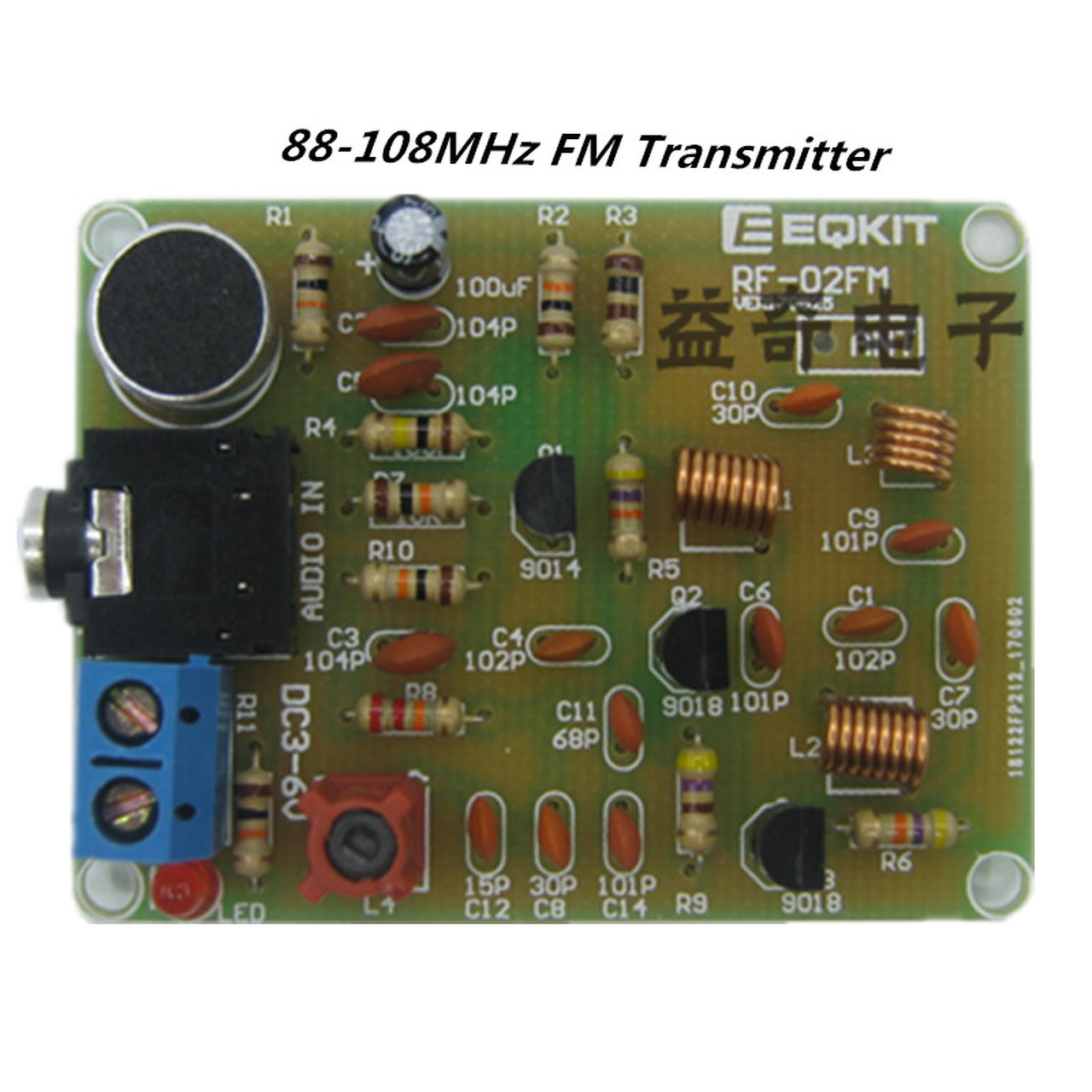

(#) tintom hozzászólása Dec 13, 2017 /
Üdv Mesterek!
Kaptam egy transzmitter-kit-et. Összeraktam, és kis hangolás után bejött a jel a rádión. 200.300MHz-en. Mit kellene csinálnom ezzel a cuccal, hogy eleve 200.300MHz-en menjen? Persze a piezo miksi helyébe bemenet jönne. Helyből ott van rajta a 3,5-ös jack aljzat. A rajz azt hiszem megegyezik, de nem együtt találtam meg. Megjött az IC is (MAX2607), de azt kicsit később venném kézbe!
A hozzászólás módosítva: Dec 13, 2017
(#) pucuka válasza tintom hozzászólására (») Dec 13, 2017 / 1
Ez a kapcsolás ilyen, nem sokat tudsz változtatni rajta. A moduláló jel a tranzisztor paraméterek változtatásával modulálja a Q2 tranzisztor báziskörében levő rezgőkört. Ha ezt kicseréled kvarcra, vagy rezonátorra, akkor a frekvencia ugyan stabil lesz, de ebben a kapcsolásban modulálni nem fogod tudni.
(#) pucuka válasza pucuka hozzászólására (») Dec 13, 2017 / 1
Még ha kérhetem, a frekit inkább úgy írd, hogy 200,3 MHz. Vagy, ha precíz akarsz lenni, akkor 200,30. Ez a 200,300 MHz forma nagyon zavaró, annak ellenére, hogy a készülékeden valószínűleg ez van.

Köszi Pucuka az infót. A cuccon van ez, (200,3) és valószínűlag a pontossága miatt írták rá a plussz 2db 0-át. A kapcsolást rendeltem kínából, hogy ne kelljen bajlódni a teszteléssel. Akkor mi lesz, ha mint ahogy említették, megfelezem a rezgőkör tekercsét, és hátha fel lehetne tornászni 200,3 megára? Mást nem kellene megváltoztatni? A MAX2607 is megjött (smd, akkora mint egy pici pók ), de most ezzel csinálnék 1-2 kisérletet!

(#) pucuka válasza tintom hozzászólására (») Dec 14, 2017 /
Megpróbálhatod, de frekimérő nélkül nehéz lesz. Az antenna előtti szűrővel is tenni kéne valamit, szerintem az biztos nem engedi át a kétszeres frekit, direkt harmonikus szűrő, és antenna illesztő a szerepe.

(#) pucuka válasza tintom hozzászólására (») Dec 14, 2017 / 1
„ahhoz hogy halljak benne valamit, elég erősen kellett beszélni a piezo-ba”
Az a gond, hogy a vevőd egy szabványos FM modulációt vár, ami 75 kHz löketű, a kapcsolásod meg csinál,, amit csinál. A gond az, hogy az oszcillátorban nagyfrekis tranzisztor van, ami az oszcillátor szempontjából jó, de a löket igen kicsi lesz, mert az RF tranzisztor kapacitásai kicsik, ezért ezek változtatása kevéssé befolyásolják az oszcillátor frekvenciáját.
