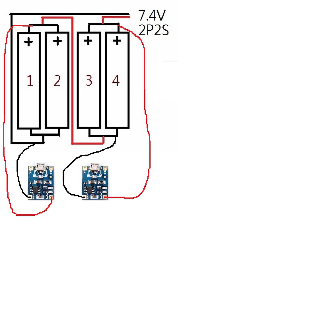

(#) Robi85 hozzászólása Dec 30, 2017 /
Cree ledes fejlámpához szeretnék egy akkupakkot összerakni. Bontott, de jó laptop akku cellákból lenne. 4400 mAh kellene és 7,2v. Egyenként 2200 mAh-s celláim vannak. Úgy szeretném, hogy kettőt-kettőt párhuzamosan kötök és utána sorba. Jó az elképzelésem? Így kijön a 4400 mAh és a 7,2v? Ezt hogyan kellene majd töltenem? Milyen töltő kellene hozzá és mekkora feszültséggel?

(#) Robi85 válasza szsrobert hozzászólására (») Dec 31, 2017 /
Ez eddig rendben van. Viszont a kérdésem inkább arra irányult, hogy az ellészült 2s2p pakkot, hogyan és mekkora fesszel illetve árammal kell töltenem? Okostöltőm nincsen csak tp4056 moduljaim.
(#) vaszily válasza Robi85 hozzászólására (») Dec 31, 2017 /
Tudod őket tölteni CC/CV módban. A te esetedben 8.4V a töltő feszültség. A töltő áram pedig optimális esetben 0.2C. (880mA). Arra viszont figyelni kell, hogy ha az áram lecsökken ~200mA-re akkor vége a töltésnek és le kell kapcsolni. (A cella típusától függ, hogy mennyi a lekapcsolási áram.) Nekem hirtelen ennyi van a fejemben, de a fórumtársak lehet tudnak még jó tanácsokkal szolgálni.
(#) Robi85 válasza vaszily hozzászólására (») Dec 31, 2017 /
Köszi. Az előbb rosszul írtam, mert nem 2S2P csomagot készítek, hanem 2P2S, azaz két-két cella párhuzamba és utána ezeket kötném sorba. Mellékeltem egy képet róla. Így lehetne tölteni? Persze a két töltő áramkör külön tápról menne.
(#) Kovidivi válasza Robi85 hozzászólására (») Dec 31, 2017 /
A 2S2P és 2P2S ugyanaz. Szerezz inkább egy rendes töltőt, de legalább egy CC/CV képes step down konvertert Ebay-ről 1-2$-ért, az jelzi is, ha kész a töltés. Vagy amit mutattál, 2db TP4056, 2db teljesen különálló 5V-os tápról. Ha a két tápnak mégis van valahol közös pontja (pl. 2db USB a számítógépen), akkor annak szikra és füst lesz a vége. Sok sikert!

(#) Robi85 válasza Kovidivi hozzászólására (») Dec 31, 2017 /
Cree T6 ledes fejlámpa tápja lesz. Bővebben: Link Ilyen akksi való hozzá eredetileg: Bővebben: Link
Laptop akkuból bontottam a cellákat. 4400 mAh volt ráírva az akksira. Egyébként persze külön tápról menne a töltés. 2db 5v 1A töltő lenne hozzá.
(#) RoliNyh válasza Robi85 hozzászólására (») Dec 31, 2017 /
Leírom újra (pedig már leírtuk párszor), sorosan kapcsolt cellákat csak erre képes töltővel töltheted.
Egy cellás töltővel pedig csak abban az esetben tölthetsz ilyen akkupakkot, ha előzőleg minden egyes cella soros kapcsolását megszüntetted!
(#) Robi85 válasza RoliNyh hozzászólására (») Dec 31, 2017 /
Oké megértettem. Akkor nincs mese kell beszereznem egyet. Köszi azért.
