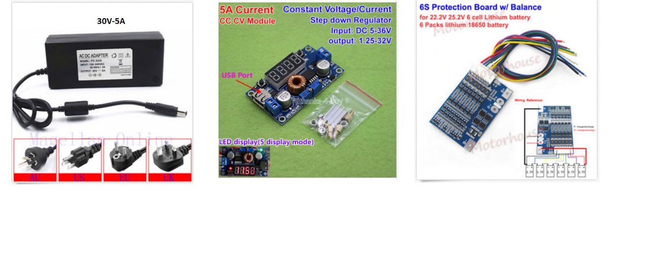

				Sziasztok! A 6 db aksinak ez megfelelő ez a kombináció? Köszönöm a választ!
