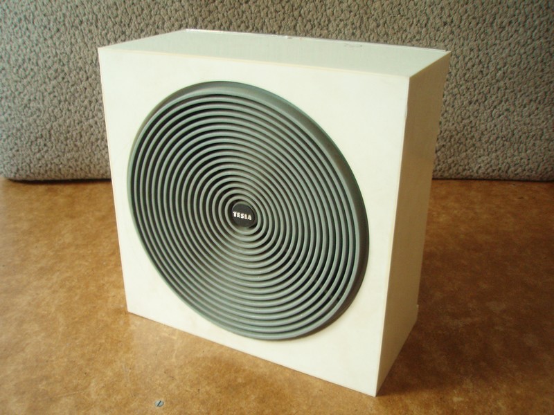

(#) Mzolee hozzászólása Feb 16, 2018
Van olyan kapcsolás, amelyben fel tudom használni kimenőtrafónak áttekerés nélkül a mellékelt képen látható Tesla fali hangfal illesztőtrafóját?
(#) Gafly válasza Mzolee hozzászólására (») Feb 16, 2018
Légrése nincsen, tehát egyenáram ne legyen rajta.
Kondenzátorral leválasztva, hajrá
Mondjuk egyik része sem "audiophil eszköz", de szólásra rá lehet késztetni...
