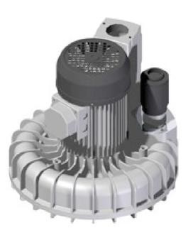

![]() Ha fontos és megcentized, akkor megpróbálhatom kitalálni a méretek alapján. De szerintem jelen felhasználásnál teljesen lényegtelen....

Most pörög rendesen , sikerült 75 Hz-re felturbózni. De csak kb.. 20-25 cm mély vízbe tud levegőt benyomni . A leggagyibb porszívó is egy méter alá nyom. Feltehetően a lapátok kialakítása olyan, hogy hatalmas levegő mennyiséget tud továbbítani . de igen kis nyomással. Majdnem ledönt a lábamról , de nem a nyomás hanem a sok levegő. Nagyobb frekvencián ezt a szerkezetet nem igazán érdemes járatni , mert már 75Hz-en is félelmetes hangja van, persze rezeg is rendesen. Szabad csővégnél olyan sugárhajtómű szerű. Már több mint egy éve kísérletezgetek . Ez a negyedik verzió , de ez sem használható.
Szia! Ezt a víz alá befújt levegőt nem lehetne kompresszorral megoldani?
A kompresszorral az egyik probléma , hogy kicsi a levegő szállítás. A másik meg az , hogy olajos a henger / legalábbis az enyém / , persze tisztítható.
40-50 éve kompresszorral nyomták fel a nagy egységű , papírszigetelésű telefon kábeleket levegővel. Ezzel bizonyos ideig nem ázott be a kábel , ráadásul jelezte a hibát ,mert megnőtt a levegő fogyasztás. Egy ilyen gépem van, illetve csak a kompresszor része. Ez pár liter /perc levegőt nyom. Egy porszívó legalább tízszer ennyit , talán 50-60 l/perc . Ráadásul be tudja nyomni másfél méter mélyre, saccolásom szerint ez olyan 0.15 atm. nyomásnak felel meg , ha hirtelen jól gondolom. A porszívó az én céljaimra tökéletesen megfelelne , ha nem szénkefés motorral lenne szerelve és 3-4 órás üzemet bírna. Sajnos nem így van.

Kompresszorban is van az a szállítóképesség és légtisztaság ami tudná az általad elvártakat. A szennyeződésmentességre szerintem csak a kompresszoros megoldás vezetne célra, mert a ventillátorosnál a szívó oldalt szűrni kell és a szűrőtől függ, hogy mit enged át és ebből mennyi lesz a hordalék a vízben. A kompresszornál az olajleválasztás és légtisztítás az adott térfogat kimenetén megoldható, ami már nem tartalmaz lebegő részecskéket, már csak a szállító kapacitást kell tudnod, hogy számodra milyen felelne meg. A hozzászólás módosítva: Márc 5, 2018
Csavar szivattyúban gondolkoztál már.?Nagy és folytonos levegő mennyiség nagy nyomás!
Nem nagyon ismerem a csavar szivattyút , utána nézek.
Forgásirány rendben , mindkét irányban próbálva. Létezik asszinkron porszívó motor , ez biztosan jó lenne , csak az árával van némi gond. 250 eFt.-nél kezd. |
