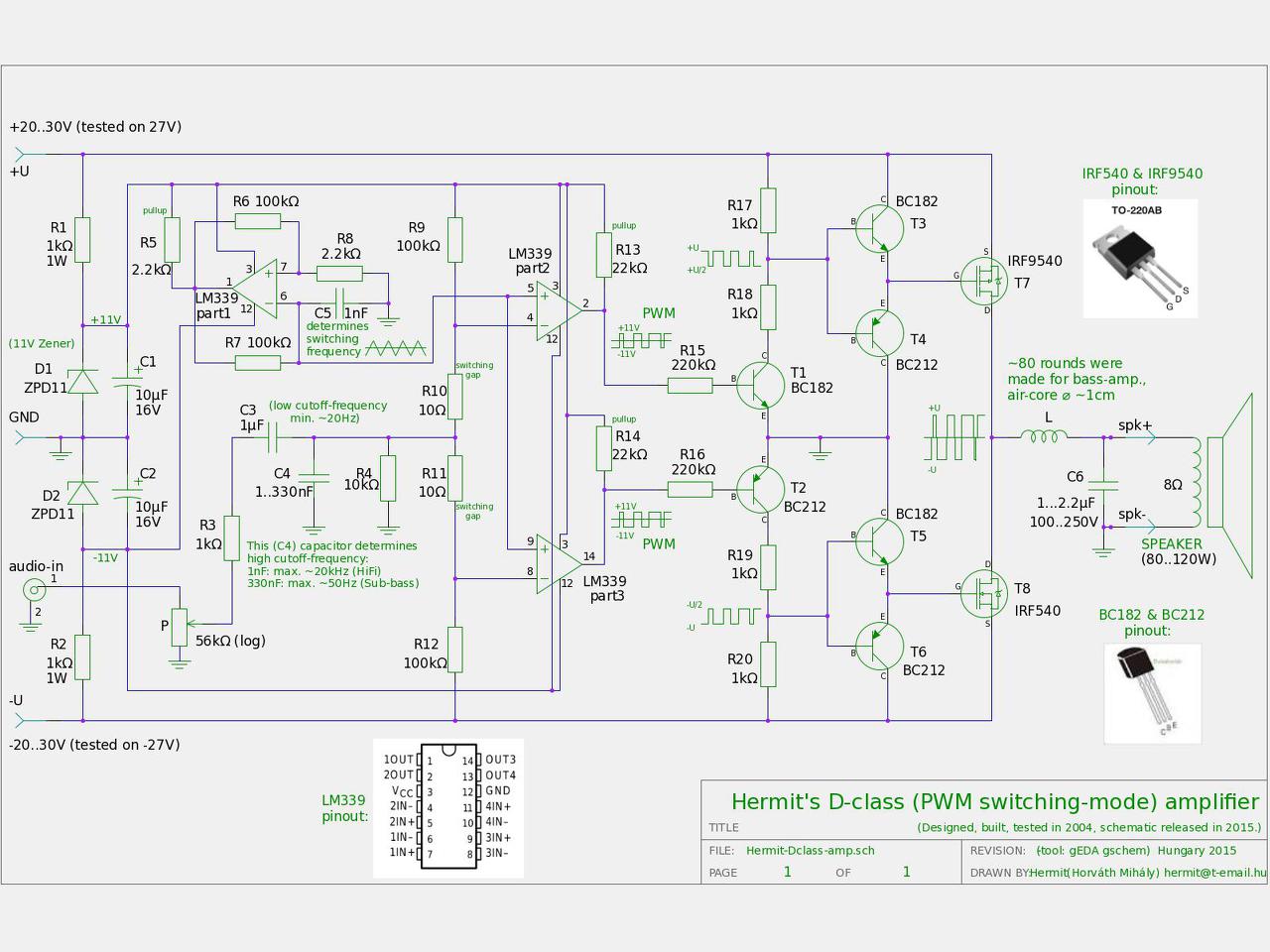

(#) black1989 válasza TheEngineer hozzászólására (») Ápr 20, 2018 /
Nekem ezzel mindössze annyi a problémám , hogy én itthoni alkatrészekkel szeretném megoldani a problémát , mivel több mázsa alkatrészem van itthon , köztük pár kilónyi ir2110s fetmeghajtó , mivel sok a plazmatv alkatrészem , és azokban gyakran alkalmazzák , az ir típusokat , ennek reményében kezdtem el kutakodni d osztályú végfok kapcsolások után , mert lehetséges , hogy akadna itthon sokkal ,de sokkal jobb komporátor is mint a fent említett, de sajnos nem látok olyan kapcsolást ami működik is , és nem lm311 a lelke !
(#) TheEngineer válasza black1989 hozzászólására (») Ápr 20, 2018 /
Tranyók csak vannak otthon, csinálj egy komparátort tranyókból akkor. Az elég gyors lesz.
De az LM311 is durván 50-60 forint. Nem hiszem, hogy ez jelentené a gondot. Meg ugye ott vannak a végfetek. Azt is venni kell a legtöbb esetben. Már próbára éppen nem, de attól függ ugye, mi a cél.
Ha próbálgatni szeretnél valamit, akkor egy sima diszkrét komparátor ki fog húzni a csávából és ezek szerint tuti van otthon hozzá alkatrészed is.
Egyébként fent ezt írtad:
"...mert erre felénk nehéz beszerezni , és nem is szeretnék sokat várni míg ideér!"
Erre leírtam, hogy Szegeden van. Arra meg az a válasz, hogy otthoni alkatrészek. :O
Azért volt ez a válaszom , mert nem hinném , hogy itthoni alkatrészekből nem lehet kivitelezni , nagyon sok van itthon mindenféle felhasználásra , és ráadásul , a plazma panelek jófajta alkatrészekkel vannak ellátva, nem 50 forintos komporátorokkal van tele, csak éppen az a bibi , hogy nem tudom , mely alkatrészeket használják annak , vagyis a típusokat nem ismerem! A tranyós kivitelezés meg olyan , hogy minimalizálni szeretném az alkatrészeket , nem pedig 20 tranyóval bővíteni egy meglévő kapcsolást! Körülnézek hátha van használható ic! Egyébként találtam egy rakás ir2106s ic-t azzal is lehet valamit kezdeni, jó lehet az ir2110 helyett ?

(#) black1989 válasza pucuka hozzászólására (») Ápr 20, 2018 /
Tessék !
Bár összeraktam , és egy forintot nem ér, azért próbálnék még egy két kapcsit!
Ez a rajz hibás. Nem is egy helyen! Ha így megépítetted abban a 20 percben akkor nem csodálom hogy nem jó.
Pucuka példája meg korrekt és pont erről van szó. Kapcsolást keresel egy olyan eszközhöz ami NEM felel meg egy audio célra szolgáló végfokhoz. Motort el tudsz róla hajtani, meg talán egy SUB erősítőként elketyegne, de akkora induktivitás kell a végére, mint az öklöm.
Temérdek lehetőséget felsoroltunk, egyik sem tetszik. Mit tegyünk?
Tranyóból nem akarsz komparátort építeni, venni nem akarsz komparátort. Rajz kell audio célra szolgáló erősítőről, amiben olyan komparátor van, ami nem felel meg audio felhasználásra.
Most komolyan?!
Ráadásul könyörgöm, egy 50 jó magyar forintos alkatrészről beszélünk. Még ha végfetek lennének az áldozatok - mivel azokra simán el lehet költeni több ezrest hogy jó paraméterűeket vegyen az ember - de ez a nyamvadt komparátor...
Milyen komparátorok vannak otthon? Írj egy listát, rábökünk valami jóra!

(#) Ge Lee válasza black1989 hozzászólására (») Ápr 20, 2018 /
Roppant bonyolult beszerezni egy LM311-et, de mint írtam inkább egy gyorsabb változatban (LT1016) érdemes gondolkodni. Ha 2110-ed van otthon, meg vannak tranyóid, akkor ez garantáltan működik. Koppanósabban indul mint a 311-el, a torzítása 1kHz-en 1W-on mérve nagyjából ugyanakkora. Azt ne kérdezd hogy a képen látható próbanyák mekkora tápfeszről ment mert meg nem mondom (talán +/-28V), de a nagyobb változatú nyákon a félhídból lazán kijött a 200W 8 ohmra, ami a hidalt kimeneteknél látható. Ebből szerettem volna összehozni az 1,5kW-os verziót de félbemaradt a projekt, és ha rajtam múlik már nem is lesz folytatva.
(#) black1989 válasza Ge Lee hozzászólására (») Ápr 20, 2018 /
Szépmunka ! Gratulálok hozzá !!
Lehetséges , hogy megépítem ezt a kapcsit! Köszönöm a rajzot!
