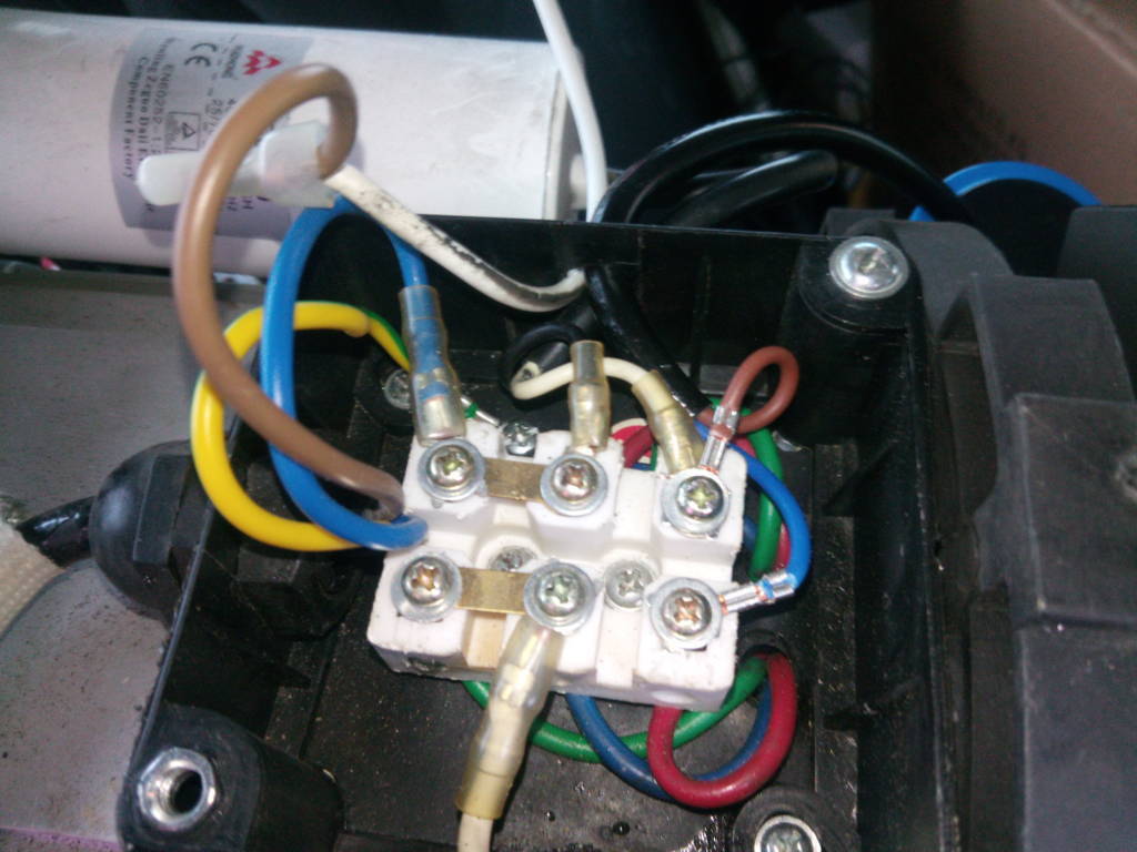

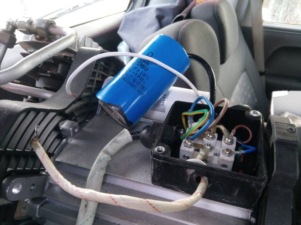

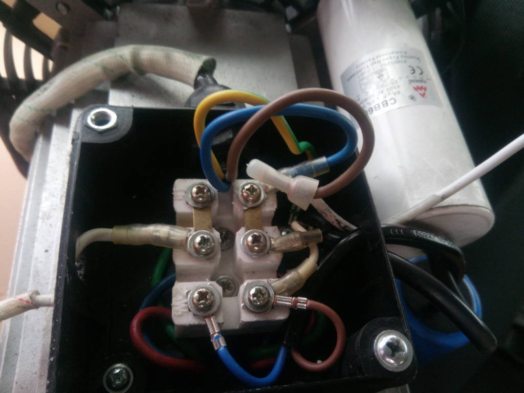

Hello mindenkinek, egy kis segítséget szeretnék kérni,hozzám került 1 kompresszor,aminek a motorja nem megy ,szétszedni még nem sikerült,csak az állórész mozog,a forgórész nem akar kijönni!
a motoron nincs semmilyen adattábla,csak a tartályon 230v 2,2 KW,fordulatsz:2850.
a kondija az egyik felrobbant,rátettek még egyet az is!és hozzám már így került,égett szagot nem érzek a motoron.többi a képeken
(#) szikorapéter válasza tavarnai hozzászólására (») Nov 27, 2018 /
Pedig az menetzárlat lesz valószínűleg. Sokáig ilyen kompresszorokkal dolgoztam, ez egy 3F motor "szerűség" mert 2 üzemi kondija van.
Ezeket általában szakaszos üzemre találják ki sosem folyamatosra , ez szokta a vesztüket okozni. Próbáld meg szétszedni a motort jó lenne látni a tekercseket, na meg mérni kéne ellenállásokat a kondik nélkül (a segédfázis tekercseket kéne megmérni + a főfázisét.).
(#) tavarnai válasza szikorapéter hozzászólására (») Nov 27, 2018 /
Köszi,szerinted érdemes vele foglalkozni?
Először mérni kell, ha a méréseknél nem stimmel valami akkor szét kell szedni. Megnézni szemmel a tekercsek állapotát és égésnyomot keresni. Mindennel érdemes foglalkozni.
köszi,az a két fehér kábel,az mit keres ott?
Belelátni nem látok bele sajnos. Jó volna ha végigmérnéd a tekercseket, ha ez megvan szedd szét a motort és nézd meg az állórészt.
az utolsó képen látszik,a vastagabbik vége égett! kb 15 cm hosszúk!
Képről hogy állapítsam meg hogy mi a baja? Mérni kéne! Addig semmit sem tudunk segíteni....
(#) kleinie válasza tavarnai hozzászólására (») Nov 27, 2018 /
A képek alapján elég nehéz felismerni, hogy mi, hová van kötve. Talán a nyomáskapcsolóról jövő kábel lehet.

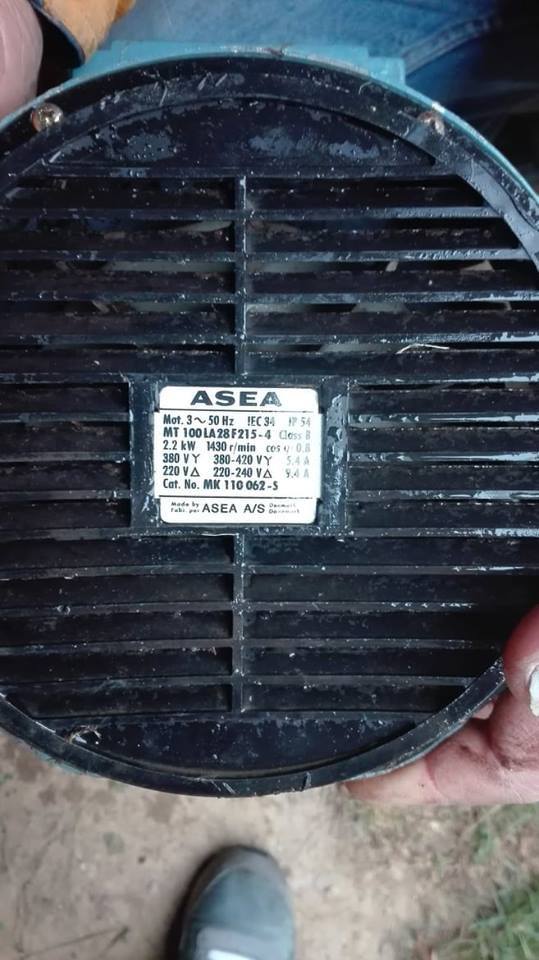

Segítséget szeretnék kérni a képen látható motorral kapcsolatban.
3 fázison volt, de 1 fázisra kellene bekötni.
Deltába kellene ahogy az adattáblán van? És mennyi kondi?
Előre is köszönöm.

(#) kadarist válasza kábé hozzászólására (») Nov 28, 2018 /
60-70 µF állandó és 100+ µF indító kondenzátor. Ha nem bírja a terhelést, akkor tovább kell növelni a kondikat. Persze a korrekt megoldás itt is a frekvenciaváltó lenne.
(#) kábé válasza kadarist hozzászólására (») Nov 28, 2018 /
Szia! Köszi.
Együtt kell az állandó és az indító??? Ha igen hogyan kell őket egymáshoz kötni?
Volt olyan motorom ami állandó kondis és olyan is ami csak indító, de együtt a kettőt még nem láttam.
(#) kadarist válasza kábé hozzászólására (») Nov 28, 2018 / 1
Értelem szerűen kell értelmezni, tehát az állandó kondi mindig rá van kötve a deltába kötött motoron, az indító pedig csak a felpörgetésig. Az indítót nyomógombbal vagy indítórelével érdemes a motorra kötni, az állandóval párhuzamosan. Ez a megoldás azért kell, mert az indítási igen nagy áramfelvétel miatt nagyobb fázistolás kell, mint a normál üzemi terhelésnél-áramfelvételnél. Ha nem lenne indítókondi, akkor kellő indítónyomaték sem lenne.
