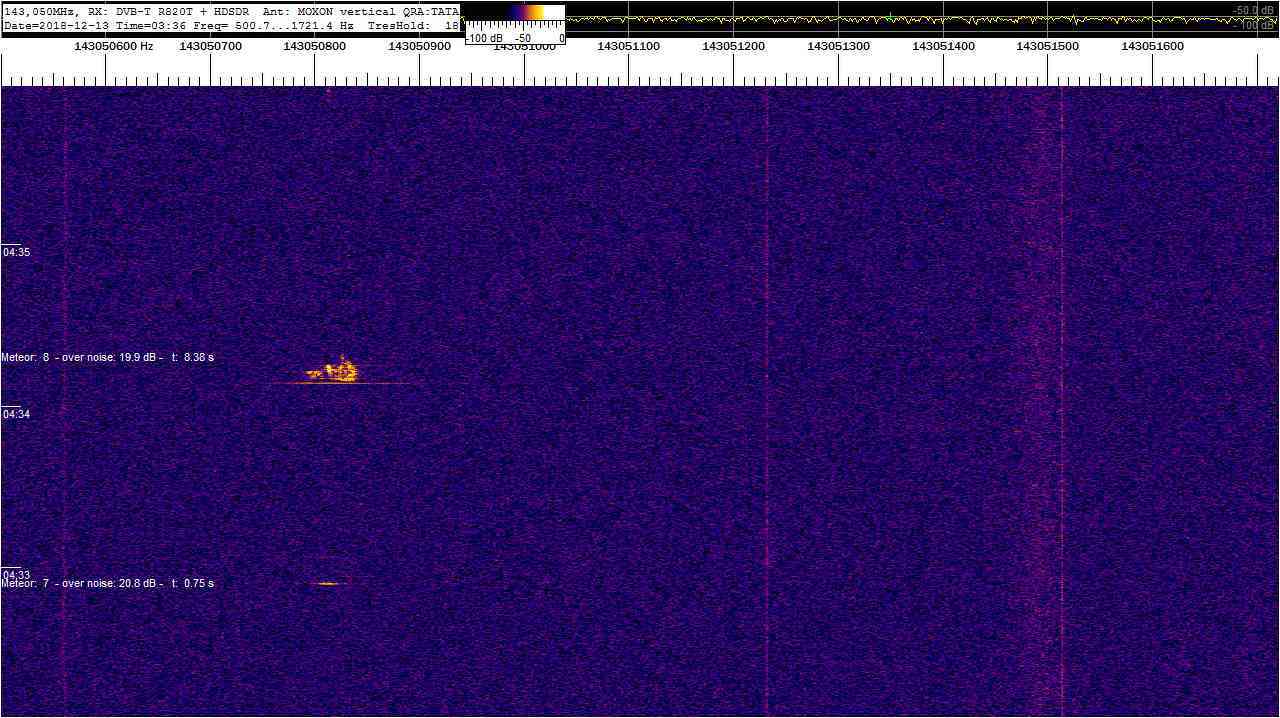

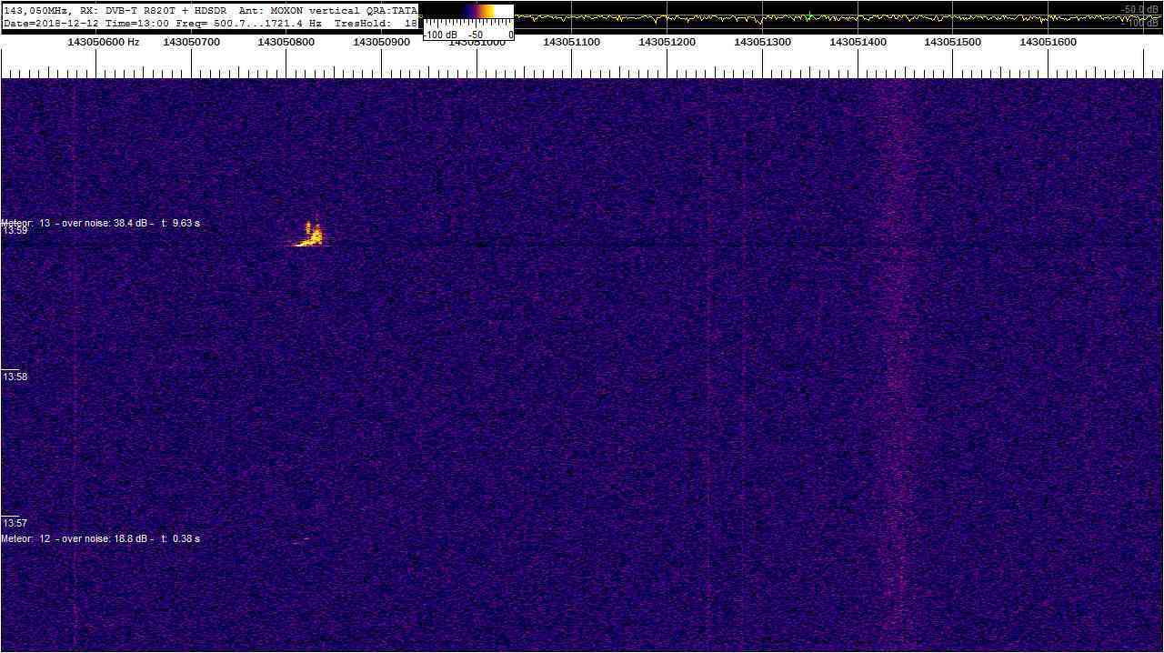

(#) Kera_Will hozzászólása Dec 13, 2018 /
Egy két képernyő mentés 2018 . dec. 12 - 13 között:
Így szólt az egyik nagyobb ami a spectrum képen is látszik :
(#) Doky586 válasza Kera_Will hozzászólására (») Dec 13, 2018 /
Felnézek. De nem látok csak homályt..
(#) Kera_Will válasza Doky586 hozzászólására (») Dec 13, 2018 /
Ezért hallgatózzál a weboldalon
