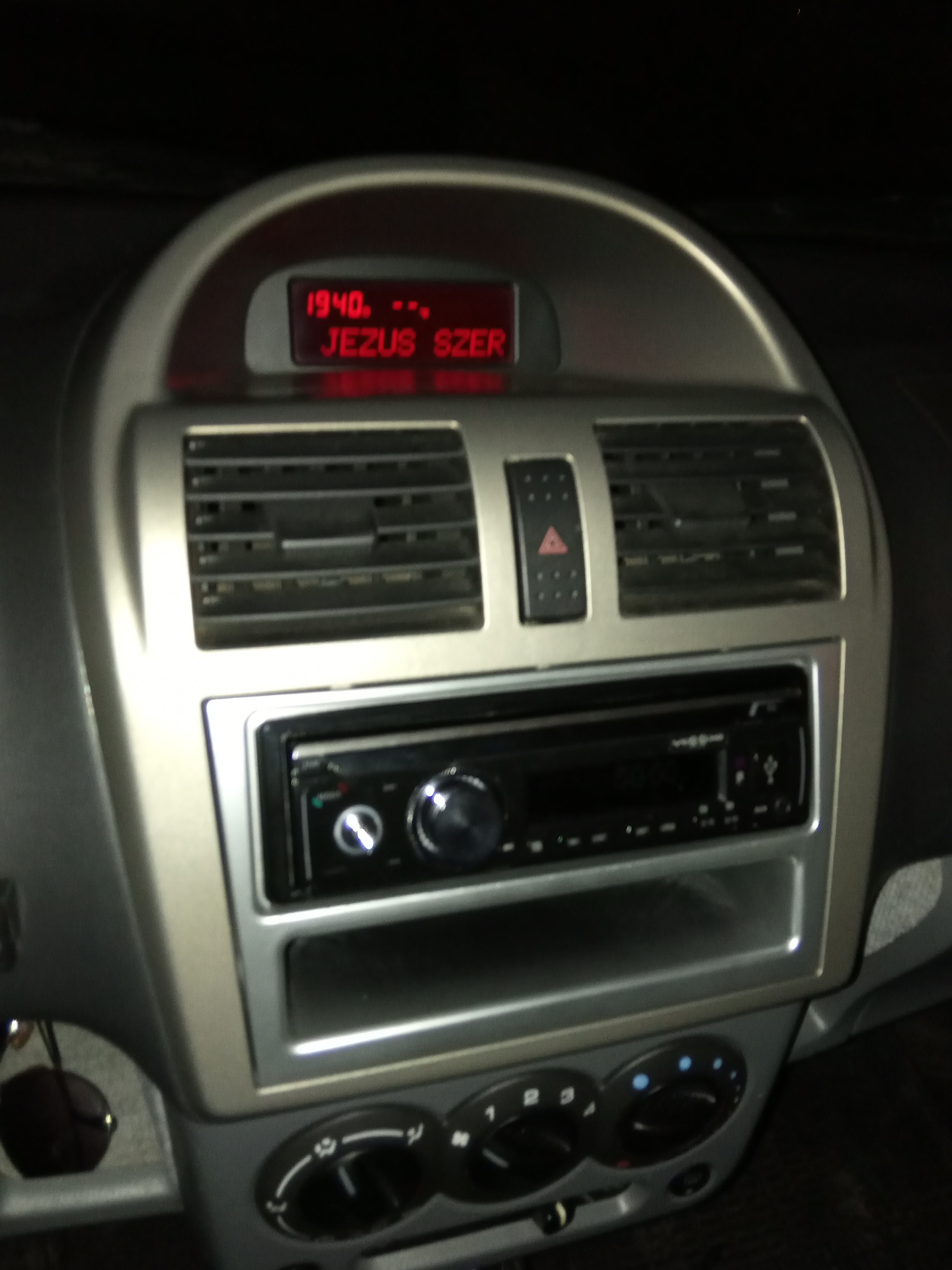

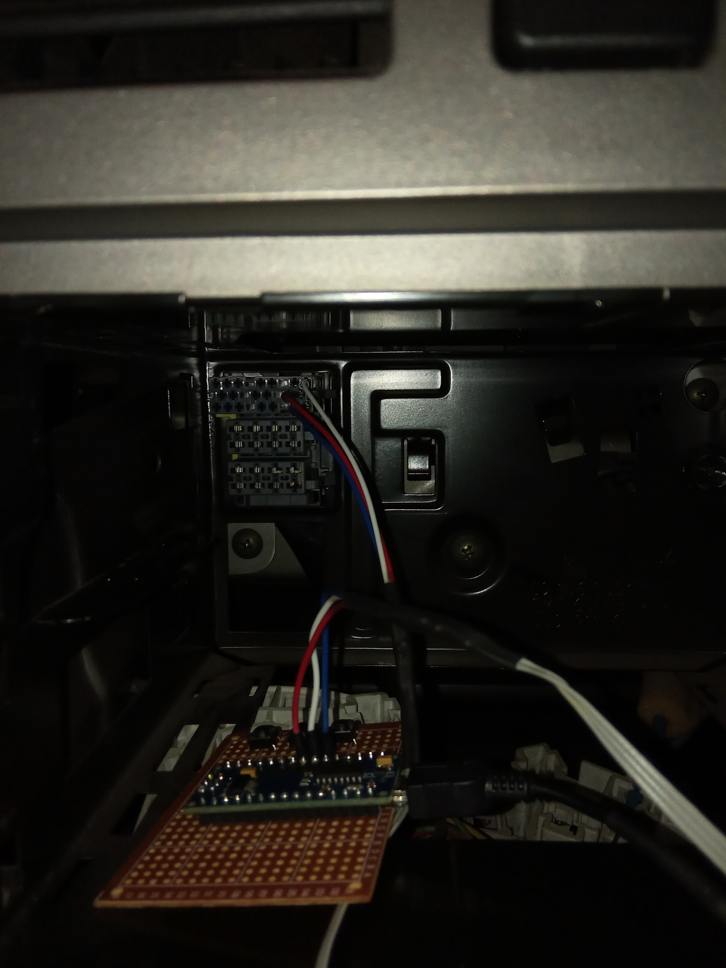

Köszi, rögtön ki is próbáltam, nem jött össze így hirtelen. Te milyen arduino-val használod? Nekem Atmega 168p nano-val nem ment, de lehet hogy a bekötés a rossz, a próba kedvéért nem vagdostam a kábeleket hanem csak a rádió hátlapi csatijába dugdostam bele, de elvileg azzal is mennie kéne nem? A próba erejéig power bankról ment az arduino.
Rip, atmega 328p-vel sem csinál semmit, nem az lesz a baj
A képen ha jól láttam, akkor csak három vezetéket kötöttél (SDA (12), SCL(14), MRQ(13)). A Bosch a biztonságos adatátvitel miatt kitalált egy Display enable csatlakozót is. Ide 12V-ot kell kötni. Bárhonnan. A kijelző csatlakozóján ez a 15-ös csati. Enélkül nem jelenik meg semmi. Én egy Arduino Megát használok a sok periféria miatt Samu A hozzászólás módosítva: Feb 18, 2019
Wow, nem is tudtam, köszi. Próbálkozhatok én így
![]() Dávid A hozzászólás módosítva: Feb 19, 2019
Minden sikerült, nagyon szépen köszönöm a segítséget! Sikerült az órát is beállítani. ![]() https://www.youtube.com/watch?v=jV5mlMYB8yk A program: https://pastebin.com/zkBnituW Dávid

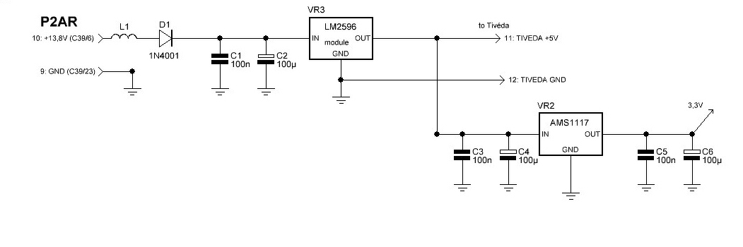

Ez egyértelműen generátorzaj. Okozhatja a generátor, vagy a rádió szűretlendége. Nekem még ilyen nem forult elő. A gyári rádiónál és a mostani másik rádiónál sem tapasztaltam ilyet. Érdemes megpróbálni egy zavarszűrőt lehet, hogy segít. Viszont ha már ez szóba került. Milyen tápot csináltál az arduinonak? Samu
Majd nézek akkor zajszűrőt valahol, azt mondták még nekem az ismerősök hogy lehet hogy rosszul van testelve a rádió és az antennáról veszi a testet, de ezt nem hiszem, mert a gyári csatira dugtam rá a szabvány iso dugót, nem fabrikáltam, szóval elvileg jónak kéne hogy legyen. Meg fogom nézni holnap multiméterrel, hogy mizu, honnan jön a test. Az arduino meg biztos nem okozhatja mert első dolgom volt azt lekötni amikor ez jelentkezett. Amúgy a szivargyújtóról hoztam le egy szivargyújtós usb adaptert és arról megy. Dávid A hozzászólás módosítva: Feb 22, 2019
Fontos a jól szürt táp az arduinohoz. Az autó indításakor a behúzó tekercs olyan zavart okoz ami szép lassan megöli az arduinot. Nekem egy-két darab már tönkre ment. A mostanihoz ezt a zavarszűrést használom. Samu
