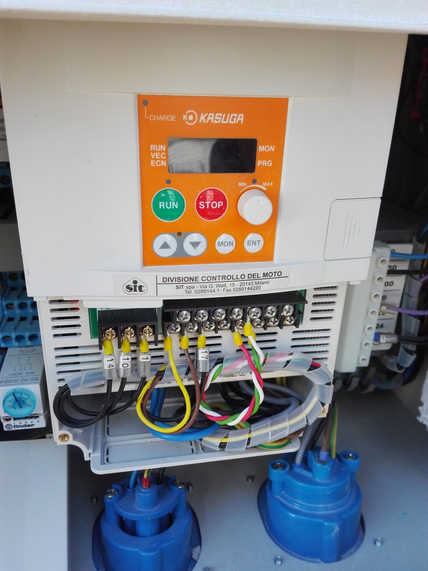

(#) Tom-ee hozzászólása Feb 24, 2019 /
Segítséget szeretnék kérni egy gépbeállításhoz. Van egy keverőgép, amelyen egy hajtóműves villanymotor volt. 3kW teljesítmény, 3 fázis, a gép amúgy 230V-os, egy Kasuga márkájú frekvenciaváltó hajtotta a motort. 1420-as fordulatról kb. 200-ra redukálta az áttételház a fordulatot, mivel viszonylag sűrű anyagot tol ki csigán. A hajtómű belül miszlikre tört, de már nem forgalmazzák pont ezt a típust. Rákerült egy szintén 3 fázisú, szintén 3 kW-os, hajtóműves motor. Az eltérések minimálisak (7,2-es áttétel helyett 7,1, 1420-as fordulat helyett 1410, stb.) A frekvenciaváltón mégis állandó a túlterhelés üzenet és nem is képes elindítani a motort minimális terhelés alatt. (erőlködik, de csak ide-oda ugrál, mintha pár fokos fordulás után betonfalba ütközne és visszapattanna róla) Üresen szépen jár. Villanyszerelő kötötte be, ugyanúgy deltába mint a korábbit. (az elmondás alapján)
A frekiváltóról semmit sem találtam, csak annyit, hogy szinte teljesen egyezik a Toshiba VF-S sorozattal. Ehhez már van egy használható kezelési utasítás, amit gondoltam, be is állítottam, de a jelenség ugyanaz. A motorcserén kívül más változásról nem tudok, mégsem működik. Van valakinek ötlete, hogy mégis merre kellene elindulni a hibakeresésben?
(nem tudok mindent leírni, mert nem tudom, mi lehet a gond, ezért ha kérdés merülne fel, mielőtt bármit is lehetne tenni, kérdezzetek és igyekszem válaszolni)
Előre is köszönöm!

(#) Tom-ee válasza Tom-ee hozzászólására (») Feb 24, 2019 /
A frekiváltó típusa: Kasuga KVFH237E, az elejéről egy kép csatolva. (ami az elején van számsor, még véletlenül sem a típusszám, az az oldalán van, jól körbeépítve, nehogy megtalálja az egyszerű földi halandó, leolvasni meg aztán... azért sikerült )

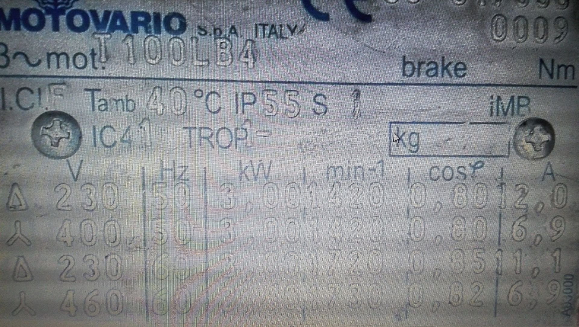

A motorok táblái is megvannak, illetve mellékelem azt a pdf-et, amiből dolgoztam. A menüjük azonos, bár a Toshiba leírásában is sok kérdés merült fel...

Viszont a motor adataival bajban vagyok, ugyanis egy másik esetben elég korrekt módon be tudtuk lőni ezeket és a mai napig megy a gép, ebben a frekiváltóban viszont a hálózati frekvencián kívül más paramétert nem találtam, ami a motorral kapcsolatos. (ez volt az első, amit kerestem, pont a cos fi miatt, bár az a 0,03 eltérés szerintem nem szólhat bele ennyire)

A képpel sokra nem mész sajnos, csak az olasz gyár címe és száma van rajta. A levett burkolaton van pár karakter, de érdemi csak annyi, hogy 3,7 kW a teljesítménye. A valódi típusszám az oldalán van, amit alig tudtam megnézni. Persze nagy lendületemnek a keresésben az vetett véget, hogy pár használt, eladó példány képén kívül semmi infó nincs róla a neten. Azt is véletlenül találtam meg, hogy a Toshiba adott típusa szinte azonos ezzel. Ezért töltöttem le a Toshiba használati utasítását és úgy fest, amit lehet, azt tudom is programozni ez alapján. Más kérdés az eredmény...
