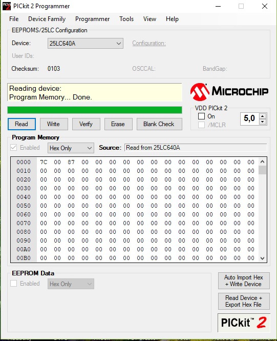

Megpróbáltam SPI eepromot kezelni, nem sok sikerrel. Biztos nem sikerült megértenem a hardver működését. Az eeprom adatlapja szerint kell kapjon először egy 8 bites parancsot ami olvasás esetén b'00000011' ezután egy 16 bites címet és erre válaszul adja a tárolt értéket. Próba képpen pickittel feltöltöttem az első pár címet különböző értékekkel. Szkóppal vizsgálva úgy tűnik, hogy csak a parancs megy ki, tehát az első bájt, a többi nem.
Valaki el tudná magyarázni a metodikáját?

Azt hittem megértettem, de valami mégsem stimmel. A mellékelt képen látszik, hogy pickit2-vel visszaolvastam az eeprom tartalmát és a 0. valamint a 2. címen van adat. Az alábbi kódot próbáltam:
  1. Teszt
  2.                 bcf             SPI_CS                  ;CS vonal alacsony szintre
  3.                 movlw   b'00000011'             ;olvasás parancs
  4.                 movwf   SPI_TX
  5.                 call    SPI_kuldes
  6.                 movlw   b'00000000'             ;címzés, felső bájt
  7.                 movwf   SPI_TX
  8.                 call    SPI_kuldes
  9.                 movlw   b'00000010'             ;címzés, alsó bájt
  10.                 movwf   SPI_TX
  11.                 call    SPI_kuldes
  12.                 movlw   b'00000000'             ;üres adat küldése
  13.                 movwf   SPI_TX
  14.                 call    SPI_kuldes
  15.                 bsf             SPI_CS                  ;CS vonal magas szintre
  16. ...
  17. ...
  18. ...
  19. SPI_kuldes
  20.                 movf    SSPBUF,w                                ;buffer kiolvasása
  21.                 bcf             PIR1,SSPIF              ;flag bit törlése
  22.                 movf    SPI_TX,w                                ;küldendő adat W-ben
  23.                 movwf   SSPBUF                  ;buffer feltöltése
  24. SPI_polling
  25.                 btfss   PIR1,SSPIF                      ;várunk a küldésre
  26.                 bra             SPI_polling
  27.                 movf    SSPBUF,w                                ;buffer kiolvasása
  28.                 movwf   SPI_RX                  ;kiolvasott adat mentése
  29.                 bcf             PIR1,SSPIF              ;flag bit törlése
  30.                 return
A CS vonalat a program elején állítom magasra.
A végén a CS vonal magasra állítását követően az SPI_RX-ben lévő adatot küldöm LCD-re, de folyton nullákat kapok csak.
A hozzászólás módosítva: Ápr 14, 2019
