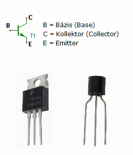

Ott kezdődik a dolog hogy konkrétan gőzöm sincs hogy a tranzisztor melyik lába melyik a kapcsolási rajzon, vagyis a rajzjelet kellene társítani egy fotóval és beszámozni hogy melyik láb melyik...
A tranzisztor rajzjelénél a nyilas ferde vonal az emitter, a nyíl nélküli ferde vonal a kollektor és az egyenes vonal, amelyik a csík közepére megy, na az a bázis.
Itt is megtalálod. A többi infót pedig az adott tranzisztor adatlapjában.
Ha küldesz egy mail címet privátban akkor a húsvéti szünetben szívesen küldök magyar nyelvű tananyagokat amik pont ezeket az alapokat magyarázzák el.
Összeraktam egy ilyen általános képet. Ezen kellene midkét kiszerelésű tranzisztornál beszámozni a lábakat a rajzjelnek megfelelően...
A hozzászólás módosítva: Ápr 16, 2019
Mindig a konkrét típust kell nézni és nem a tokozás képét. Ezért kell adatlapokat böngészni... Addig is néhány általánosabb bekötés: Bővebben: Link.
Egy legáltalánosabb lábkiosztásra gondoltam volna ami a legtöbb típushoz alkalmazható...
Ha meg nem alkalmazható, akkor meg könnyen kijöhet a füst is a tranzisztorból...
Például nézd meg, BC182: Bővebben: Link Ott van pont az a rajz, amit keresel. Keresésnél, ha a tranzisztor típusa magában nem ad találatot, akkor próbáld meg kiegészíteni a "datasheet" vagy a "pdf" szavakkal...

Más adatlapok meg néha kicsit több képzelőerőt igényelnek, mert pl a tokozás nincs 3d-ben lerajzolva, csak alul vagy felülnézetből, de azt is oda szokták írni...
Ezt a tranzisztort találtam. A rajzjel számait kellene a lábaihoz társítani...
