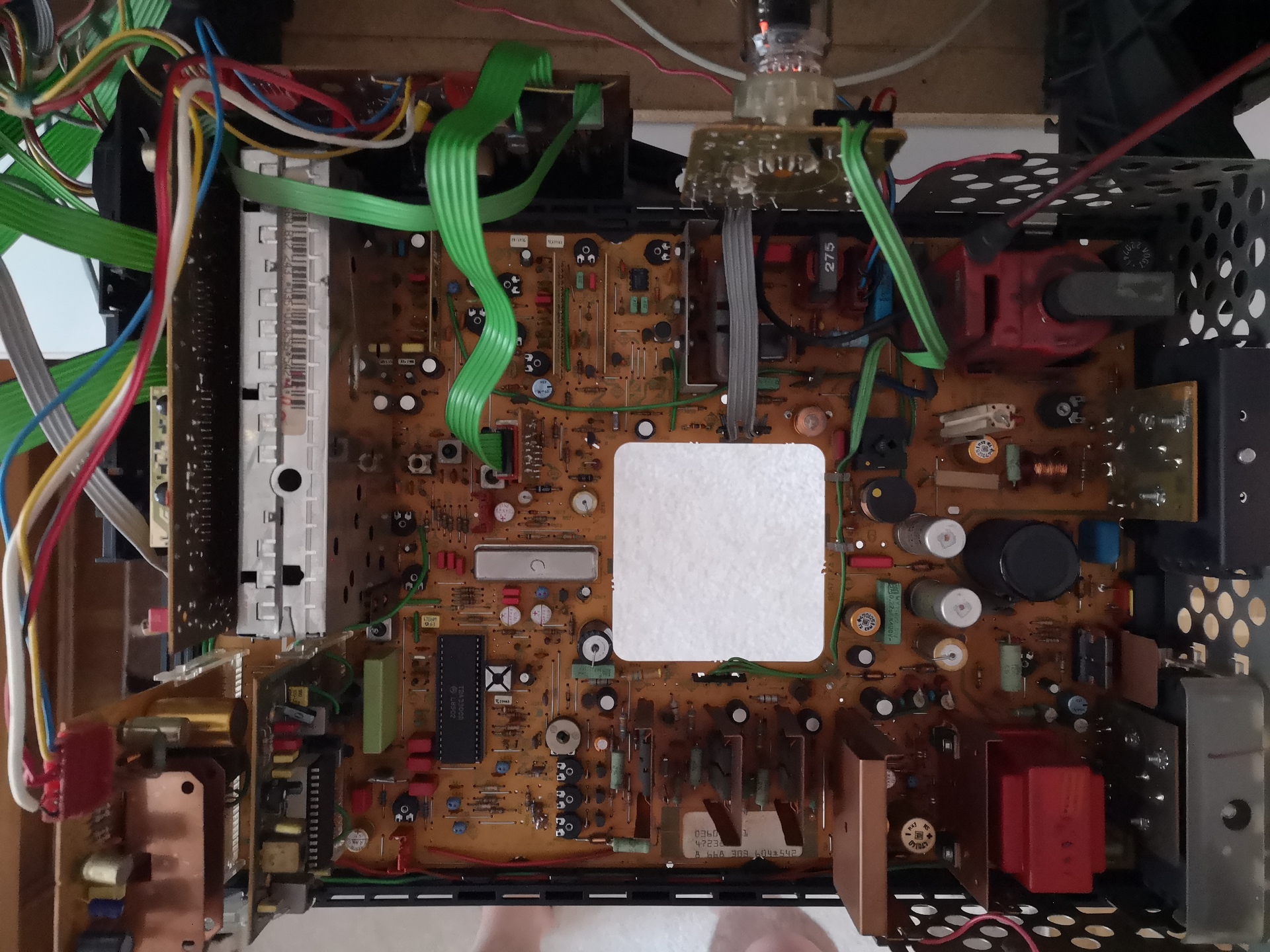

Tisztelt Fórum!
Kaptam a szomszédtól egy régi, kb. '80-as évek közepén gyártott színes TV-t.
Működik, van hang is, kép is, de a színek... hát hagynak némi kívánnivalót maguk után.
Első körben arra gondoltam, hogy képcsöves lehet, de egy ismerősöm mondta a tévéről készült képek alapján (néhányat csatolok itt, közötte a képcsőről és az elektronikáról), hogy valami világosságjel hiányzik (ő régebben tv-szerelő volt, de már régen nem foglalkozik ilyesmivel).
A TV típusa: Siemens, Bildmeister FC842.
Mi lehet a hiba? Érdemes vele foglalkozni, vagy mehet az elektro-hulladékba?
Köszönöm
(#) kadarist válasza cssanya74 hozzászólására (») Máj 10, 2019 /
Az ismerősödnek igaza van. Lehet, hogy csak egy kontakthibás potméter okozza ezt, de lehet, hogy komolyabb a hiba.

(#) ONKYOS válasza cssanya74 hozzászólására (») Máj 26, 2019 /
Az a gond vele, hogy nem jut el megfelelően a videó-jel a katódokra, a videovégfoknál lehet gond, de a Kf. modulnál is lehet tekercs-szakadás, ez is ugyanezt okozhatja,.
Egyébként a képcső gyorsan felfűt,? mennyi idő alatt jön be a kép, a bekapcsolás után?
