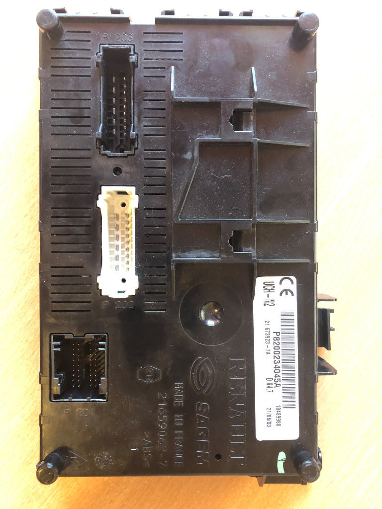

(#) Ewcsu31 válasza eSDi hozzászólására (») Jún 17, 2019 /
Sajnos nem vagyok ilyenekben jártas, de hasonló hibákat produkál az UCH. Időnként elkezd kattogni a relé aztán mozgatás után de néha magától is elhallgat. Index, zár, ablak...
Az mit takar hogy átforrasztás után rendbe jött? Lehet hogy ezt meg lehet csere nélkül is oldani, javítani?

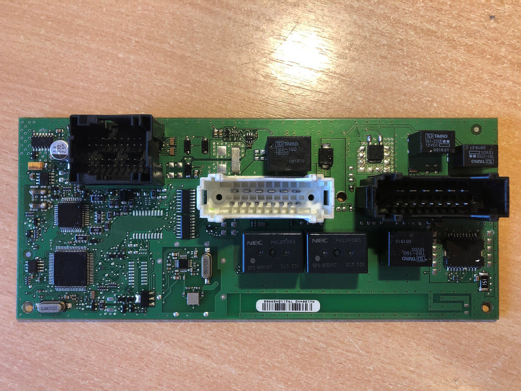

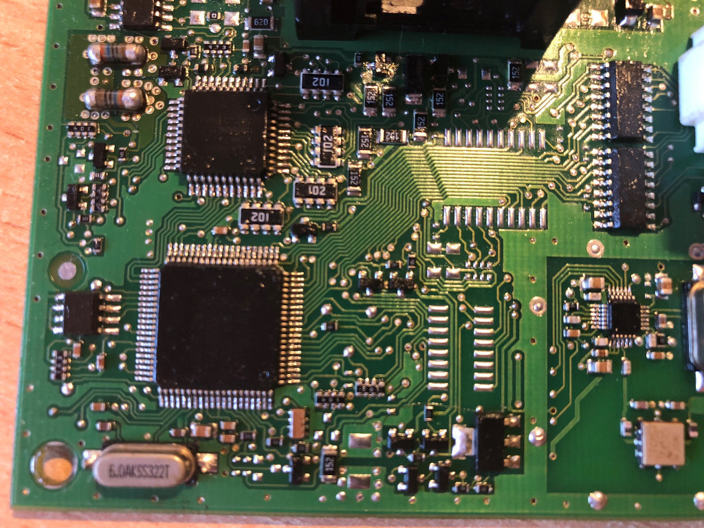

(#) eSDi válasza Ewcsu31 hozzászólására (») Jún 17, 2019 /
A benne lévő összes alkatrész forrasztását újra kell forrasztani, az átvezető furatokat is fel kell tölteni forraszanyaggal.
Igen csere nélkül javítható. Ha találsz egy TV szerelőt, vagy műszerészt a közelben, szerintem elég olcsón átforrasztja. De valószínű nem lesz örökös, nekem tavaly adta fel végleg a harcot. Az újabb átforrasztás után csak egy hétig volt jó. Ha cserélni kell, akkor szakszervíz, vagy Renault-os szakember kell, mert a kulcsokat újra kell tanítani.
A hozzászólás módosítva: Jún 17, 2019

(#) Ewcsu31 válasza Lezli46 hozzászólására (») Jún 19, 2019 /
Köszi a választ csak azt nem tudom, hogy ezt hogyan kell elképzelni, mit is jelent az átforrasztás
Hölgyként nem értek az ilyesmihez és nem tudom kihez vigyem.
Van ismerős aki tud ilyet forrasztani, de nem ez a szakmája.
Ha tudnám mit jelent elmondanám hogy mit szeretnék csináltatni.
(#) Inhouse válasza Ewcsu31 hozzászólására (») Jún 20, 2019 /
Azért az nem árt, ha nem olyanhoz viszed, akinek van ugyan pákája, de évente 3 alkalommal veszi elő.
(#) eSDi válasza Ewcsu31 hozzászólására (») Jún 20, 2019 /
Inkább megmutatom. A képeken látható az UCH, szét kell szedni és minden alkatész kivezetést/lábat átkell forrasztani friss ón hozzáadásával és folyasztószer (forrasztózsír, flux, gyanta) használatával. Ezen kívűl még a vezetősávok végénél található apró átvezető furatokat is érdemes feltölteni forrasztó ónnal.
