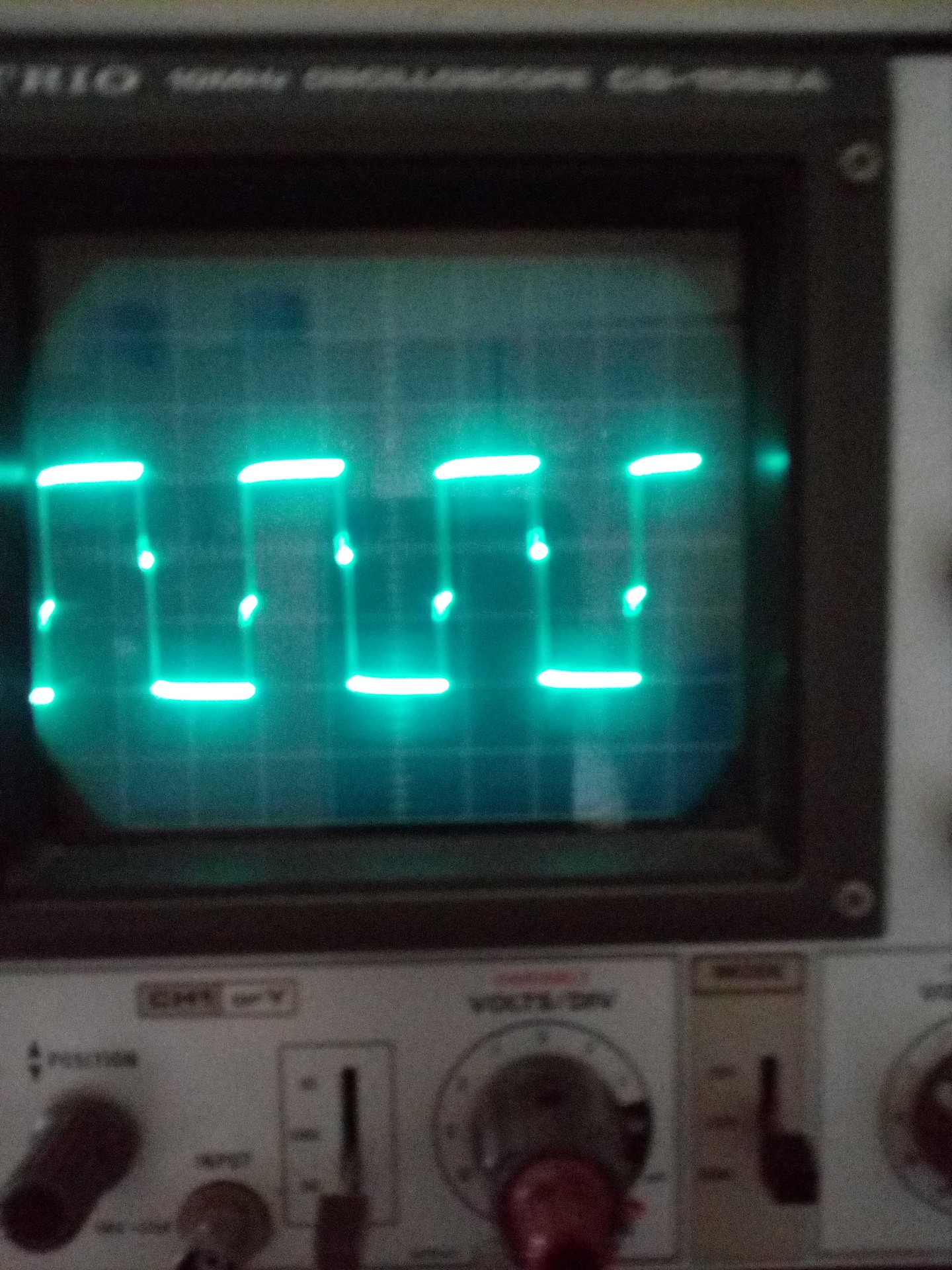

Korábban mértem "alkatrész teszterrel mérve 5-6 láb között 0,4R és 160uH, a 7-9 láb között 0,13 R" volt. A 4,5mH ismeretében újra átmértem, de már kiforrasztott állapotban a trafót. Sekunder rész 4-5 láb között 0,03mH, 4-6 láb között 0,06mH, a primer rész 7-9 láb között 2 mH körül.
Ennek ismeretében azt hiszem lehet hogy kár szétszednem a tarfót az csak jó lehet.

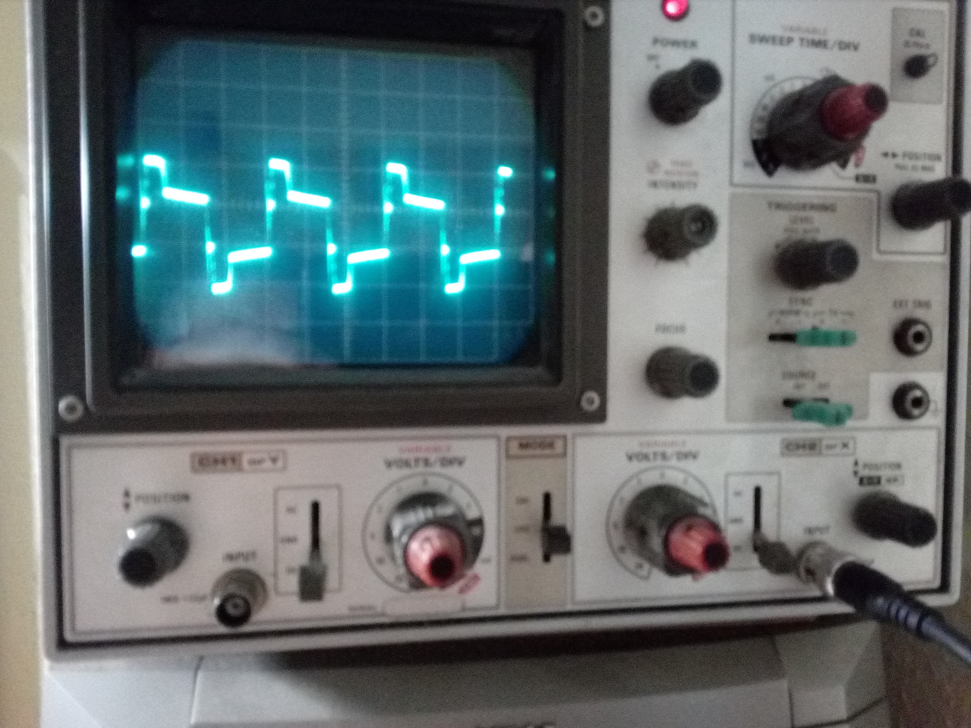

(#) 13_Balu50 válasza 13_Balu50 hozzászólására (») Szept 2, 2019 /
Kiforrasztott állapotban kapcsoltam a primer oldali 7-9 lábra egy szabályos 30kHz köröli négyszögjelet, a szekunder oldalon az 5-6 lábon megjelenik ez a jelalak csak kisebb.
A hozzászólás módosítva: Szept 2, 2019
Butaságot írok, és ti nem javíttok ki, a 4-5 és a 4-6 lábon van a két tekercs amit néznem kellett volna a szkópon, egyébként hasonlit az első képen lévőre mindkettő. Szerintem jó az impulzus trafó, de addig nem rakom vissza mig nem lesz jó a segédtáp, majd ráforrasztok 5 szál vezetéket és úgy fogom próbálni.

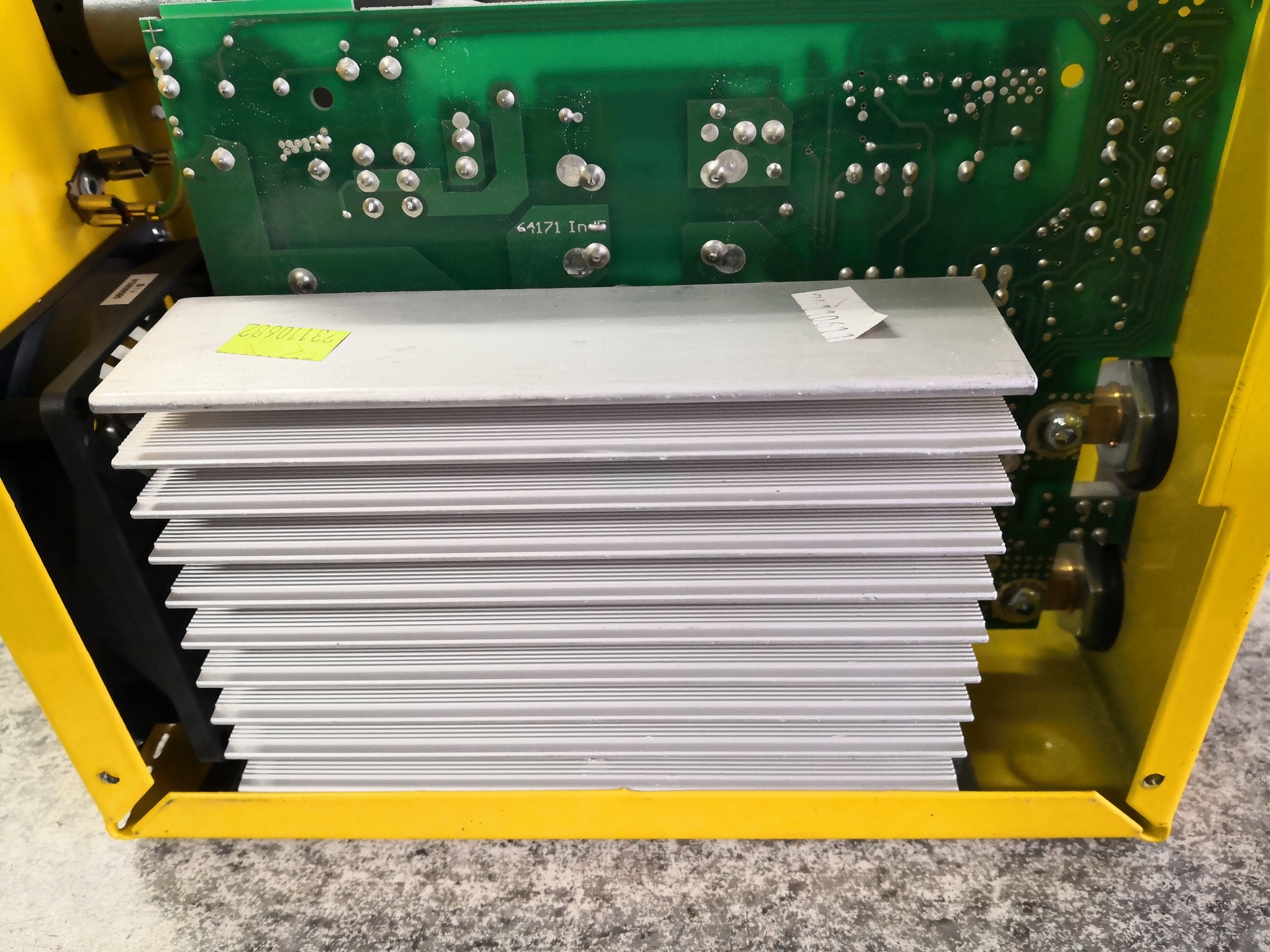

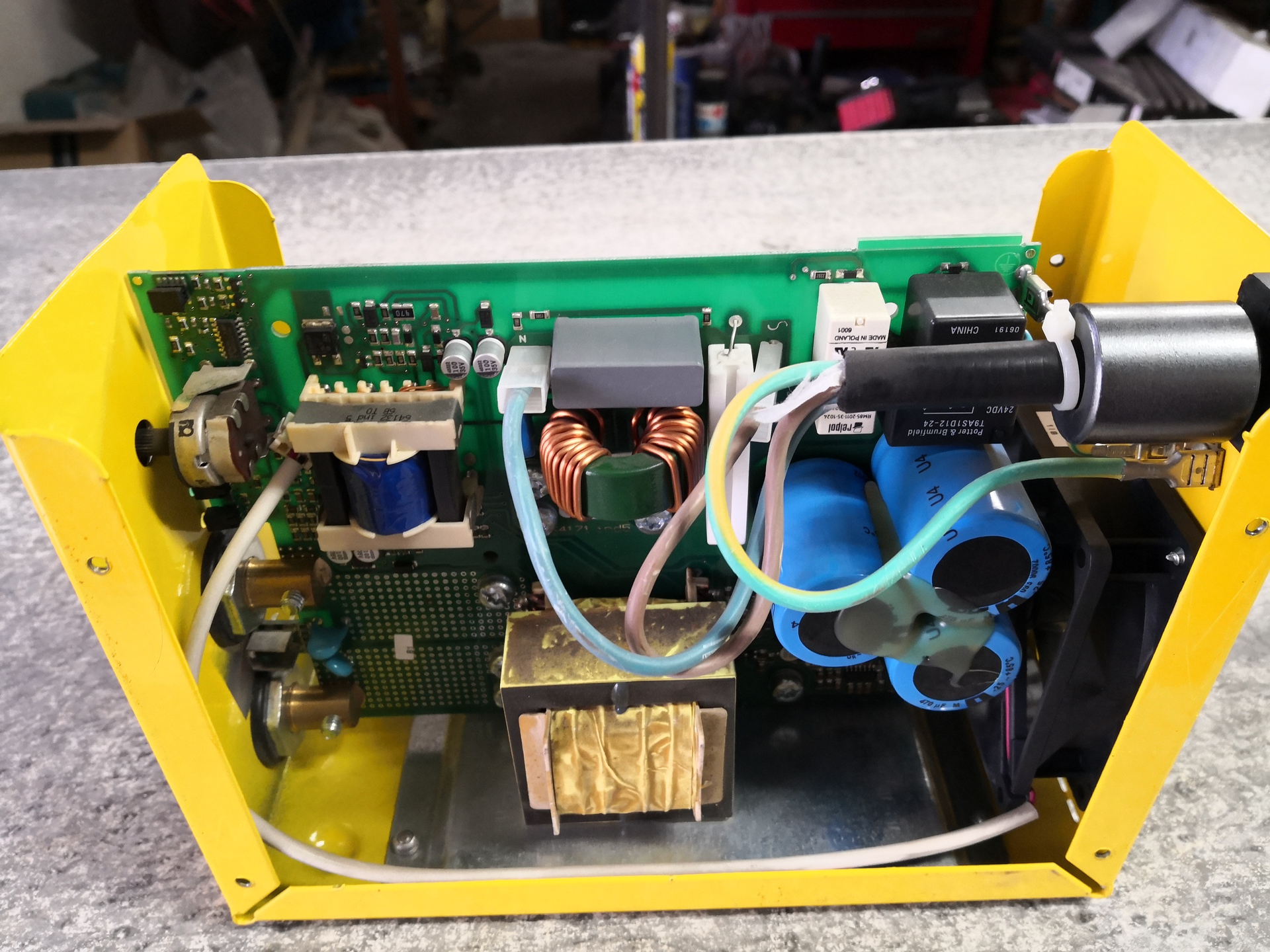

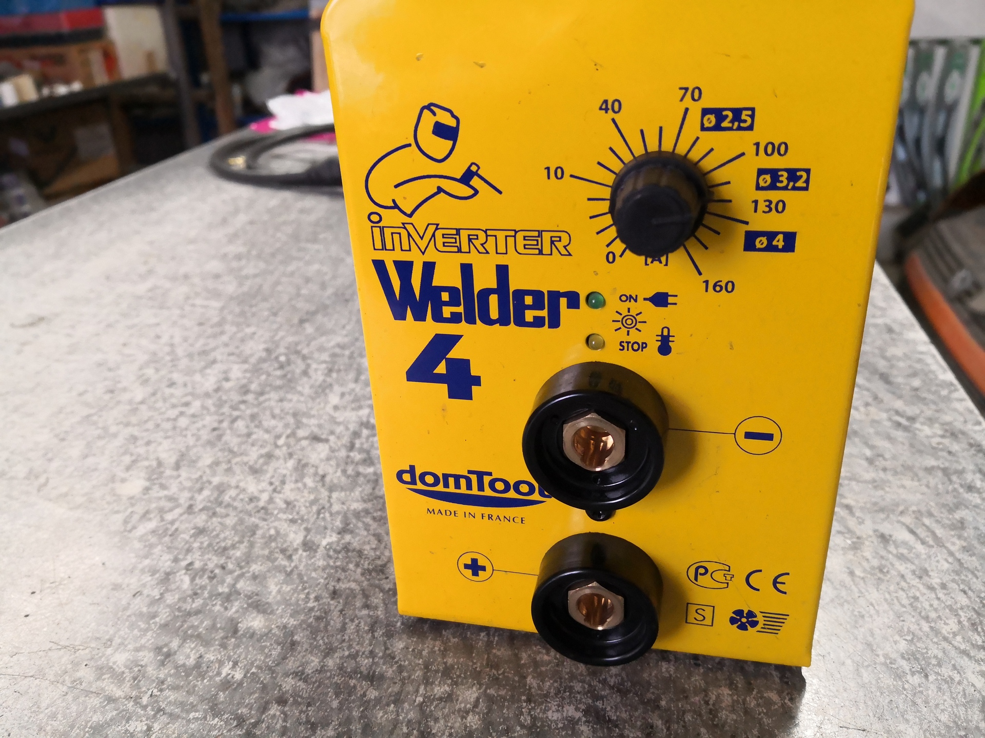

(#) version hozzászólása Szept 23, 2019 /
Üdvözlöm a fórumozókat.
Az első bejegyzésem.
Néhány napja cserben hagyott a DomTool 4-es 160 A-os inverteres MMA
hegesztőgépem.
10 éve használtam, eddig nem volt baj vele.
Csináltam egy pöttyintést a kapuoszlop és egy 3-as lemez között.
Leoldott a kismegszakító, miután megnéztem 10 A és hűtő működött róla.
A kapu a kismegszakítótól nagyjából 70 m-re van.
A kábel mint később kiderült MT 2x1.5 mm2 réz a födbe ásva, a dugaljban laza kötéssel.
A kismegszakító átkötve, visszaballagás a kapuhoz inverter próba, semmi szikra
egyáltalán nem ad áramot.
A hűtőventilátor rendben forog, ahogy szokott a hiba előtt.
Levettem a burkolatot, szaga nincs, látszólag nincsen semmi mechanikus
károsodás. Mitől is lenne egy pöttyintés volt az összes munka amit csináltam
vele. A másik gond a panel dupla elrendezése.
A lényeges alkatrészek nem látszanak.
A hozzáértőktől kérek tanácsot, hogy hol kezdjem a hibakeresést.

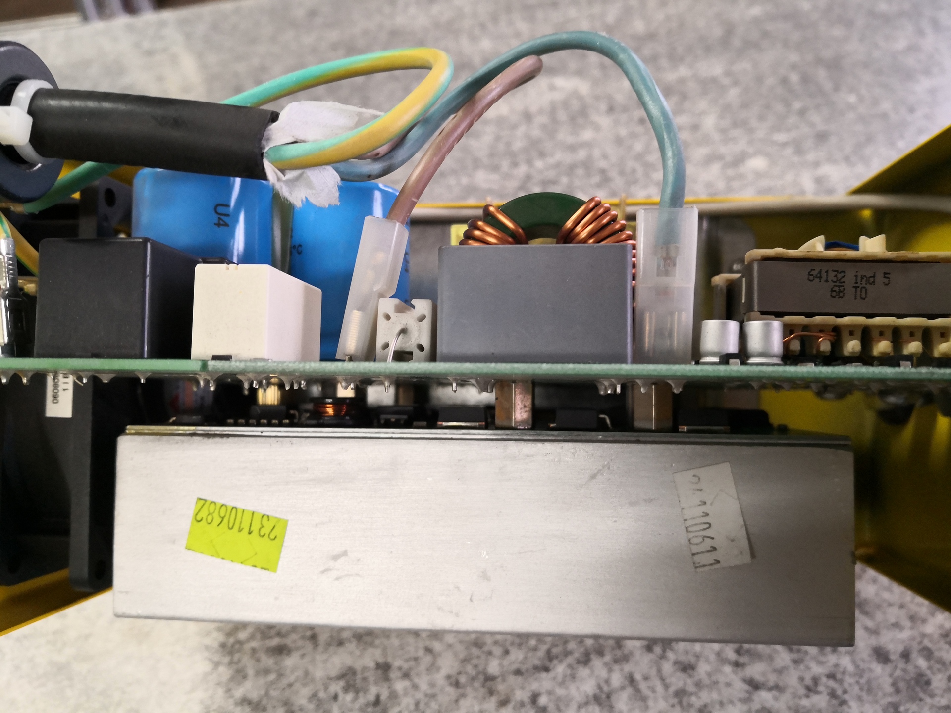

(#) 13_Balu50 válasza version hozzászólására (») Szept 23, 2019 /
Ilyet még nem javítottam, de hasonlót már igen. Attól, hogy még nem látszik " látszólag nincsen semmi mechanikus károsodás" lehet, hogy mégis van. Ugyanis feltehetőleg a nagy alluminium hütöbordára fel van gyárilag ragasztva egy panel, azon vannak a nagy teljesitményü, IGBT-k vagy FET-ek ill a teljesítmény diódák. Ezt a modult valószinüleg csavarokkal rögzitették a fő panelhoz, amelyek eltávolítása előtt a nagy pufferkondenzátorokat ki kell sütni, ugyanis a hálózati csatlakozó kihúzása után is jelentős energiát tárol amely életveszélyes !!! és további károkat okozhat a berendezésben. Én egy 230V/100W-os égővel szoktam lemeríteni puffer kondikat.
Nem azt mondom, hogy egyből itt kell kezdeni a javítást, várd meg a mit mondanak az okosabbak, vagy akik már javítottak ilyet, én csak hobbi szinten vagyok ebben a témában. Keress hozzá kapcsolási rajzot,ez legyen az első dolog.
(#) Chipmunk1960 válasza version hozzászólására (») Szept 24, 2019 /

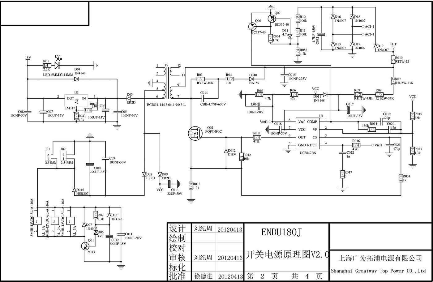

Szia, Nem találtam a tanyán rajzot hozzá, de az még nem jelenti azt, hogy valamivel nem egyezik/hasonlít nagyon. Ha a venti pörög akkor a segédtáp talán rendben. Meg kellene nézni a relés részt az említett kondi-k körében, hogy behúz-e, illetve feltöltődnek-e? Ha hallatszik a relé kattanás, a kondikon a fesz rendben, akkor a végfokot kell Ohm-ikusan előszór végigmérni, nem ment-e át valami rövidzárba. Jó lenne a poti feletti IC típusa, ill, ha kiguglizod a datasheet-et, megvan-e rajta a tápfesz? Nem tudom, milyen műszertettséggel, rendelkezel, de lehet a végfokot, a bordával le kell venni a további mérésekhez.
(#) version válasza Chipmunk1960 hozzászólására (») Szept 25, 2019 /
Köszi a választ.
Megnéztem a relét, bekapcsol, nagyjából 4 másodperc múlva elenged.
A potméter feletti IC felső sor: 7FLITEOS6 1 alsó sor: ST E 9AM6OS
Kerestem kapcsolási rajzot, itt a fórumon találtam infót:
Kondora kérdése: A francia DomTool cég welder 2.5 inverterének szerviz könyvét vagy kapcsolási rajzát szeretném megszerezni.
Sajnos túlterheltem, aminek következtében egy varisztor elégett, a ventillátor sem indul (állandóan ment).
micetto válasza:Ha jól tudom, akkor ez a gép megegyezik a GYSMI 125-tel, (legalábbis az enyémnek a paneljére ez van írva). Ennek a kapcsolási rajza néhány oldallal korábban itt van a fórumon http://www.hobbielektronika.hu/forum/topic_hsz_1071004.html?highlig...071004
Itt dara szerint a gysim megegyezik a domtool inverterrel.
https://www.hobbielektronika.hu/forum/getfile.php?id=144369
Megnéztem a panelok közötti áthidaló lábakat úgy látom 20 db láb van beforrasztva.
Miként lehet a forrasztásokat kíméletesen melegíteni egyszerre?
Mérőműszerek vannak csak a panelon nem ismerem fel az egyes egységeket, hogy minek mi a
szerepe.
(#) 13_Balu50 válasza version hozzászólására (») Szept 25, 2019 /
A 14 lábu ic valószinüleg L6386 IC-nek felel meg, a ( a 8 lábu az UC3845-nek. Az L6386 IC vezérli az IGBT-et ( vagy FET-eket) 2 pár tranyó segitségével, az UC3845 meg, adja a jelet az L 6386- nak. A mellékelt link alapján. Van benne még egy LM324 IC a védelmet látja el.
A hozzászólás módosítva: Szept 25, 2019
(#) 13_Balu50 válasza 13_Balu50 hozzászólására (») Szept 25, 2019 /
Még egy az LM 324 is 14 lábu ic, a panelről könnyen el lehet dönteni, hogy melyik az.
AZ uc3845 iC 6 lába a kimenet ez egy négyszögjel és ez egy 3k3 ellenállással kapcsolódik az L6386 ic 3 lábára. Amig ez a négyszögjel nincs meg addig az L6386 nem indul el. Viszont előbb az UC3845 nek kell elindulnia. AZ UC3845 ellenőrzése 2 módon, a második megbízhatóbb.
Ellenőrzés multiméterrel .Az uc3845 kimeneti impedanciájának végtelenül nagynak kell lennie, ha a kimeneti impedanciája nagyon kicsi vagy értéke nulla, akkor hibásnak tekinthető.
Ellenőrzés oszcilloszkóppal.
Hálózati csatlakozó NINCS bedugva!!! , vagyis nem szabad hálózati feszültségre kapcsolni.
Adj labortápról kb 100mA áramkorláttal 16V-nál nagyobb DC feszültséget a vcc 7-es lábra és az 5 láb gnd közé. Ebben az esetben el kell indulnia. Oszcilloszkóppal nézve az IC 6-os lábán több tiz kHz-es négyszögjelnek kell lenni.
Egy tipp.
A panelok közötti áthidaló 20 lábról az ónt én egyesével szedném le ónszívó szalag segítségével, majd ami még maradt, azt pillanatforrasztómra hajlitanák olyan hosszú hegyet ami átéri a 20 lábat,és egyszerre melegiteném vele, ugy talán ki jönne és nem olvadna le a panelról a rézfólia.
