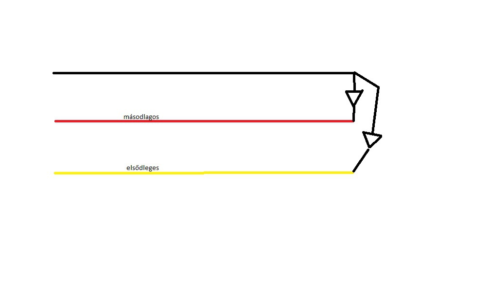

Sziasztok, esetleg 2 csatornás fesz. stab kapcsolási rajza van valakinek? 7812 re? nem feltétel az hogy mind a két csatorna egyszerre menjen, lehet külön-külön is. Tehát legyen egy elsődleges, másodlagos csatorna. Természetesen ha az elsődleges kap áramot lekapcsol a másodlagos. Egy kínai helyzetfény és index ledhez szeretném.Köszönöm előre is a segítséget.
A 12 V-os stabilizátor nem lesz jó erre a feladatra. Egy gk -ban az akku feszültségének két szélső értéke 10,6 - 14,4 V. A 12 V stabilizátor 12 V alatt nem működik, 14,4 V -nál pedig túlterhelődik..
A feladatot logikai kapcsoló hálózattal lehet megoldani. A hozzászólás módosítva: Dec 28, 2021
Moderátor által szerkesztve
Értem, köszönöm, viszont állóhelyzetben nincs szükség a működésre akkor lehet 12v alatt az akksi.Mit értesz logikai kapcs hálózat alatt? nem szeretném túlbonyolítani, ha lehetséges.
Nem ismerem a világító testjeidet. Először egy kapcsoló elemmel (megfelelő teljesítményű tranzisztorral, vagy FET -el) kapcsolnám, külön, külön. A kapcsoló tranzisztorok vezérlését kell megoldani, hogy mikor, melyik világítson. Ez nem túl bonyolult logikai hálózat megoldja egy vagy két további tranzisztorral.
Helyzet jelző vezetéken a piros, index vezetéken a sárga, gnd-testen. ezt szeretném 1 stabilizátorral megoldani, de ha bonyolult akkor 2-vel. most így generátor töltéskor nem működik rendesen.
Hello! Olyan ködösen fogalmazol. A "nem működik rendesen" mit is jelent? Vagy mit is vársz az áramkörtől? Mert akik valamit gépkocsiba gyártanak, azok tudják hogy ott mekkora a feszültség..
de nem kínában
a nem műkődik rendesen = csak 4-5 led világít és ennyi, indexre nem reagál.
Ha nem működik, akkor mit akarsz stabilizálni, a működését?
![]() Mert szerintem Te stabilizátorról beszélsz, Pucuka meg egy DRL logikáról, hogy irányjelző bekapcsoláskor aludjon el a helyzetjelző, majd vissza.
Szóval eleve egy fesz.stabra van szükségem hogy menjen, járó motornál, mivel a generátor 14,5V ot küld a vezetékekre.a második kérdés volt az, hogy 1 fesz,stabbal megoldható-e ami a helyzetjelzőnek másodlagosan az indexnek elsődlegesen kapcsolja a stabilizát feszültséget.
Ezt az elsődleges-másodlagos dolgot nem értem, de rajzoltam egy stabilizátort, amivel bármelyikre kapcsolsz + feszültséget (vagy akár mindkettőre) stabilizálja a Led-ekre jutót. Ennyit tudok segíteni..
