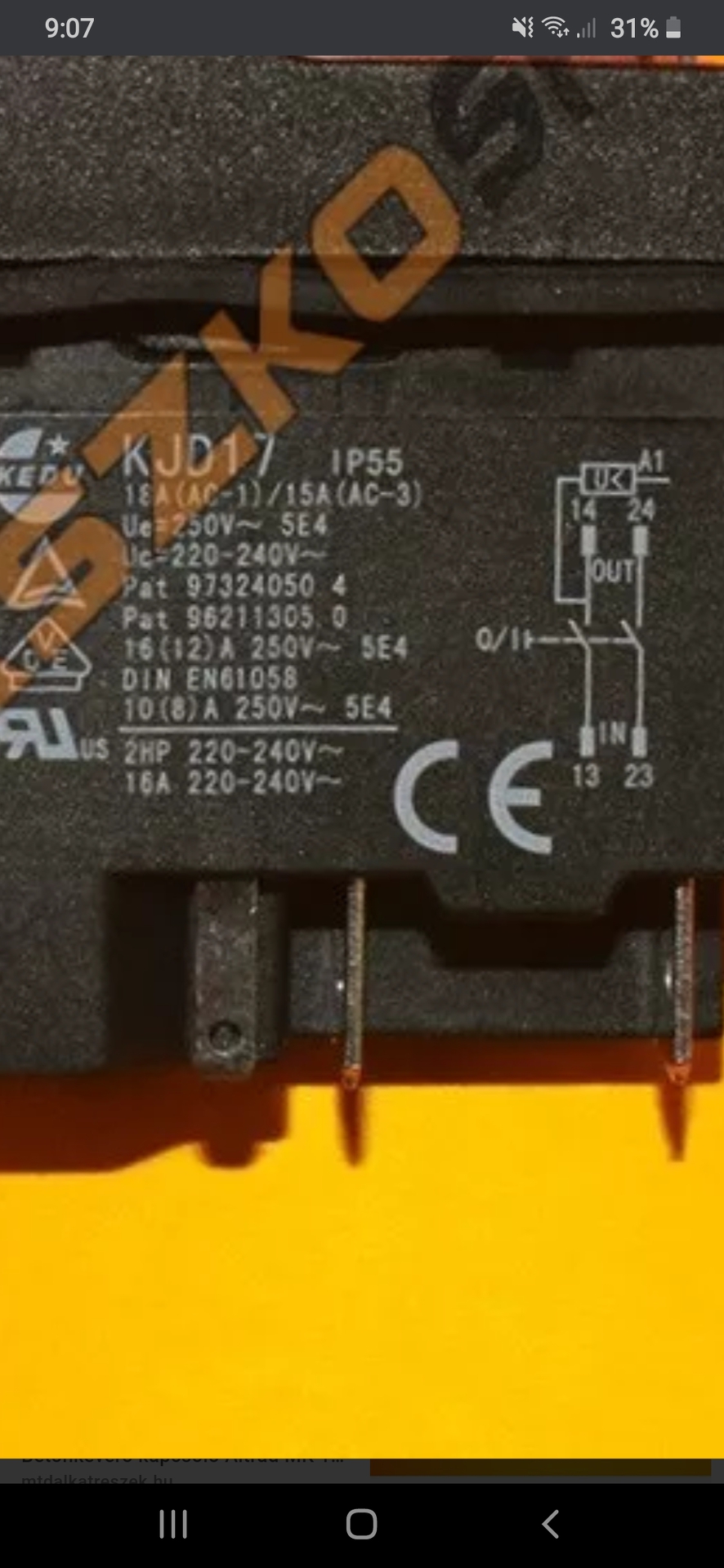

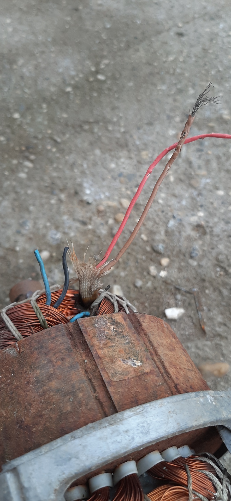

Betonkeverő motort szeretnék elindítani az összes kábel le van szakadva így nem tudom melyik kábelre kell kötni a gyújtotrafót.. Van 1 piros 1 barna 1 fekete 1 fehér és 1 kék. A kék állítólag valami hőkioldó . Szóval kérlek ha tud valaki segítsen. Ja és a kék kábelt hova hidaljam ki ha nincs gyári kapcsolóm. Csatolok képet. Megveszem a gyári kapcsolot csak akkor ha tusom hogy jó a motor. Ha okés akkor összerakom gyári kötésre csak 8 e a kapcsoló addig nem akarnám kifizetni. Köszönöm
Nem kellett volna két topikban is feltenni a kérdésedet, ezt a szabályzat is tiltja, amit regisztrációkor el kellett volna olvasnod, és elfogadnod. Azért négy év alatt kitapasztalhattad volna.
A moderátorok sem díjazzák, ill szankciókkal honorálják. Egy villanymotorban nincs gyújtótrafó, segédfázis kondenzátor van. Kapcsolóra mindenképp szükséged lesz. A villanymotort ilyen kopasz állapotban nem szabad használni, és a levágott kivezetések az sugallják, hogy a motor hibás. Jobb lenne, ha villanyszerelőre bíznád a dolgot. A hozzászólás módosítva: Júl 19, 2020

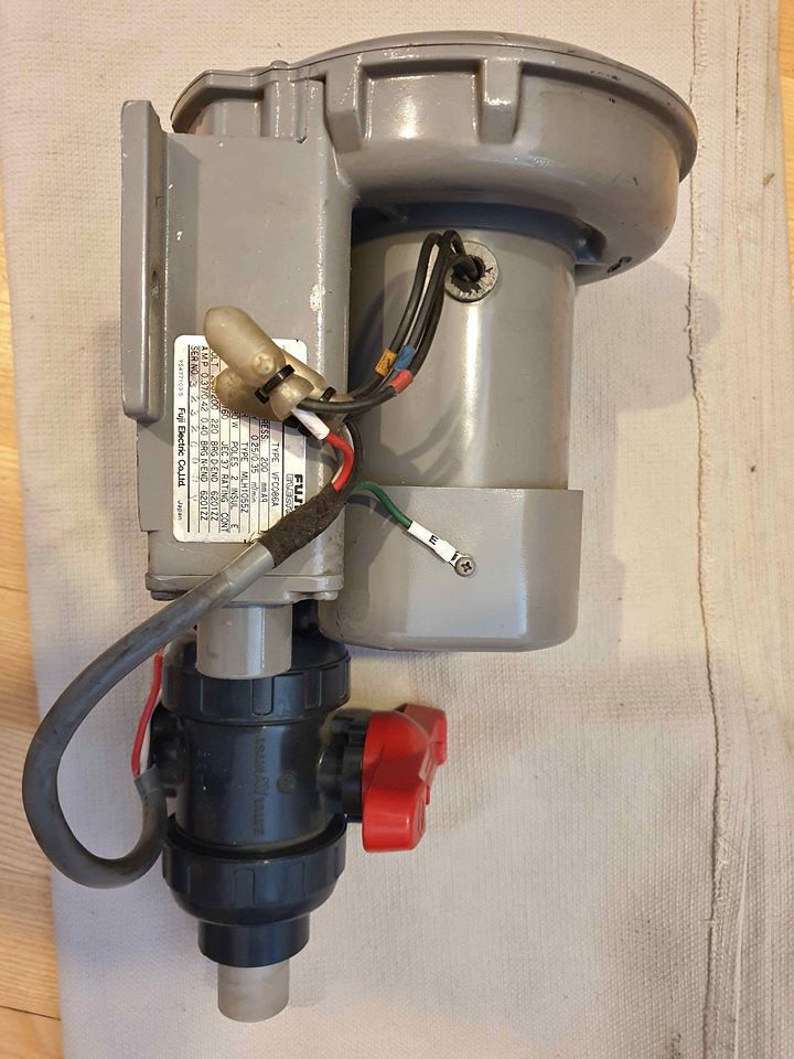

Segítséget szeretnék kérni, egy szivattyú bekötéséhez. Az én értelmezésem szerint 220V-ra köthető (valahogy), legalábbis az adatlapja szerint. Ha mégsem, akkor mi lehetne a megoldás? Köszönöm, Tamás
Bekötheted 230-ra a segédfázisos motorbekötések szerint, a képek között találsz rá rajzot. 3-4 µF-os üzemi kondi jó lehet hozzá. A teljesítmény sacc 60 %-a lesz a 3F bekötésnek.
Kértem a hozzászólásra moderálást. A kapcsoló ház leszakadt nem levágták. Sajnálom ha rosszul fogalmaztam Ezek szerint ezt a motort nem lehet kapcsoló nélkül bekötni? Szóval a segédfázis kondezátor melyik kábelre való Lehet nem is kell hozzá. Itt a kapcsolója

Méréssel megállapítható, melyik tekercsvégek a fő (kisebb ellenállású), illetve segédfázisé. Bekötés a téma rajzai közt található. Nem olyan kicsi az a kondi!
Szia! Ez egy AEG típusú szárítógéphez rendszeresített motor amit több célra is felhasználhatott a gyártó de rajz az nem lelhető fel hozzá, főleg a motor tekercskivezetései a stekker előtt. Mindenképpen mérni kell a fennmarad vezeték végeken valamilyen értékeket, különben nem kerülsz közelebb a megoldáshoz. A szakadás az inkább rágáshoz hasonlít .... el volt engedve a kutya?

Betonkeverőben pedig egy ilyen "kopasz" motor komplett életveszély, és az élettartama sem lesz hosszú. egy szárító, mosógépnél zárt hrlyen működik, de egy betonkeverőnél nem. Nem lesz könnyű a mechanikai, és elektromos védelmet egy ilyen kopasz motorra biztosítani.
A betonkeverőkbe sem raknak már zárt motort és azok is az olcsóság jegyében készülnek, de megfelelő burkolattal és védelemmel kiszolgálják a gépet. Bővebben: Link
Ami a véleményed azt maximálisan adom, mert egy dilettánsnak nem volna szabad még a közelébe se mennie a villanynak nem, hogy bekössön egy "megrágott" motort.
Jogos....
Gyújtótrafó az autókban van elírás volt. A motort müanyag ház védi És az újfajta keverőkbe ilyen csupaszon van benne a motor. Így árulják is csat kéo. Köszönöm a válaszokat Beüzemelés elött szigetelném a kábeleket.

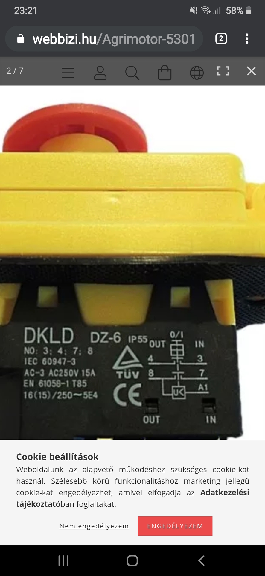

Csak még annyit segíts hogy a kék vezeték a kapcsoló szerint az A1 re kell kötni. Annak a kábelnek mi a szerepe.? Ha nincs gyári kapcsolóm még ki tudom hidalni ? Csak addig míg kiderül müködik a motor.
Szia! A 3 és 7 pontokra (IN-bemenet) kösd a fázist és a nullát, a 4 és 8 pontokra (OUT-kimenet) a motor kettő szálát amiről működik és az A1-nek adni kell még egy 4 ponton lévő szálat, hogy meg tudjon húzni a biztonsági behúzó tekercs, csak így fog behúzott állapotban maradni. Ha működik a motor a fő és segédfázis tekercs plusz a kondenzátorral összeállítva, akkor az a két szál vezeték megy majd a 4-8 pontokra.

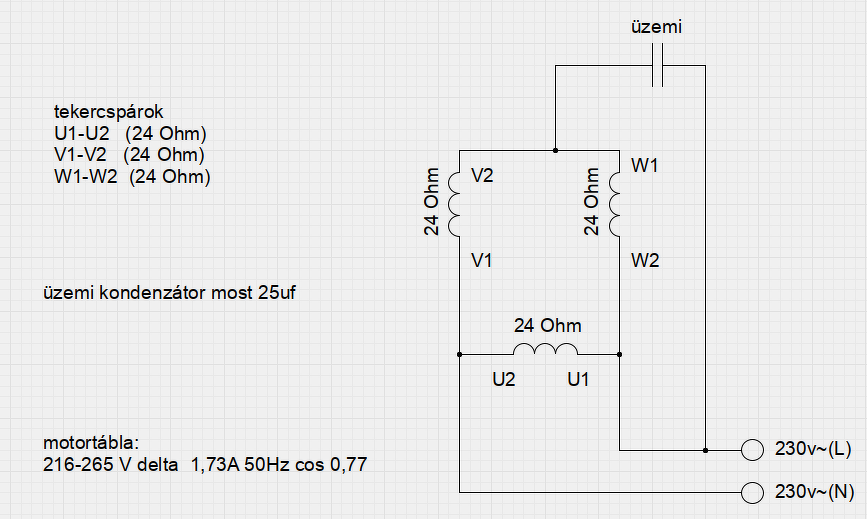

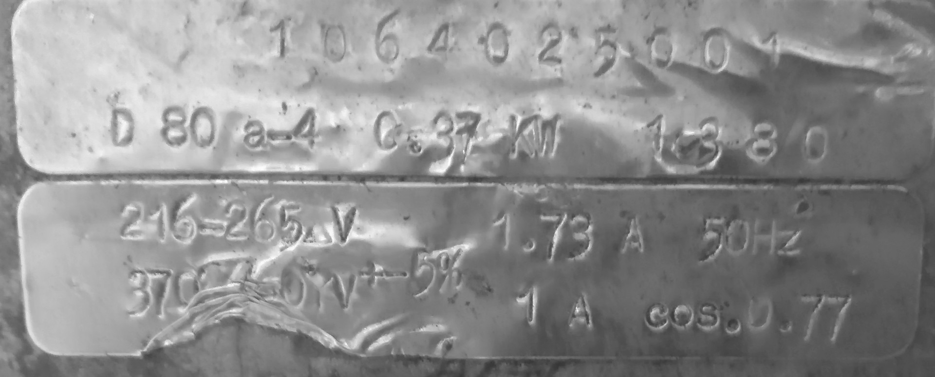

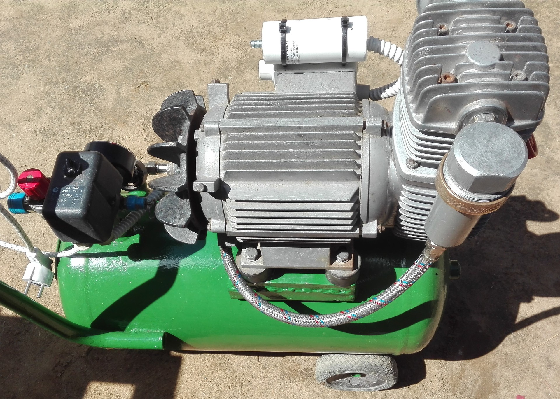

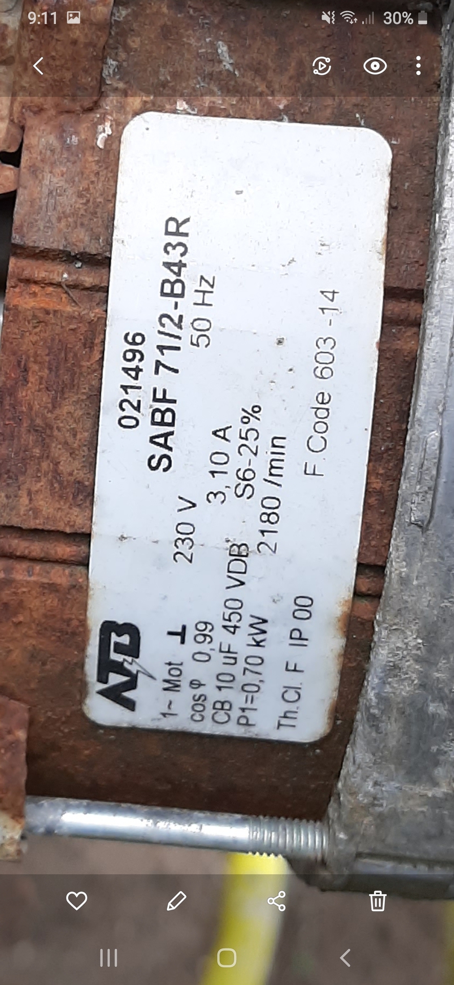

Van egy kompresszor motorom (kaeser economy ?) aminek szét van szedve a bekötése és nem tudom mekkora üzemi kondenzátor kellene a működtetéséhez. Steinmetz kapcsolás-ba kötve(deltába)próbáltam egy 25uf-os üzemi kondenzátorral ,de nehezen/nem pörög fel üzemi fordulatra. Tekercsenként 24 OHM ,a motor tábla szerint 216-265v delta 1,73A 50Hz cos0,77 2db alu matrica van a motor alján és nincs adat a motoron az üzemi fordulatszámról. condor mdr2-ea/11 nyomáskapcsoló (condor EV2S tehermentesítő szeleppel). Kérdés eredetileg indító kondenzátor + indító relé(hőrelé) lehetett a kapcsolásba vagy nagyobb üzemi kondenzátorral működhetett ,vagy mi lehet a legjobb megoldás az üzemeltetéshez?(A legtöbb képeken 1 kondenzátor látható a motoron.) 1 nem indul: https://www.youtube.com/watch?v=lt9yx09noRE 2 nehezen felpörög (zajos és lassú?) https://www.youtube.com/watch?v=xbczWBmdqnE 3 ha van tarálynyomás (½ bár már nem pörög fel újra) https://www.youtube.com/watch?v=dpRts7UFvKM
1380RPM ott van az adattáblán.
Eredetileg 3Fázisú motor. Ellenőrizd hogy valóban deltába van-e kötve, nem csillagba van-e véletlen, ha már túl vagy rajta, akkor ok. Üzem közben mérd a tekercsek feszültségét, írd fel, majd növeld a kondit írd a feszt... Addig növelheted a kondit, amíg a legmagasabb tekercsfeszültség el nem éri a 265V környékét (egyik tekercs az fix 230V a hálózat miatt, a másik kettőn változik a fesz a kondi függvényében, egyik se legyen több, mint a névleges, de közelítse meg azt). Elsőnek "üresjárásban" nyomás nélkül, majd a legszimpatikusabb kondival nyomás alatt is ellenőrizd, ha szükséges módosíts a kondin.
szia!

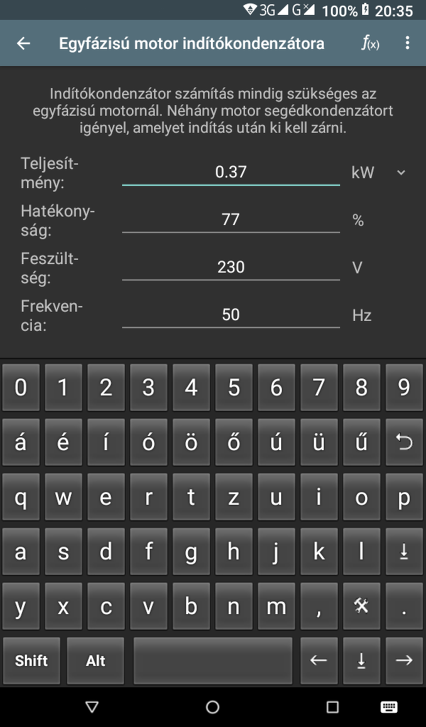

Nem voltam benne biztos hogy a 1380 az névleges teljesítmény vagy RPM, de egyértelműen PRM mert kevés watt-nak. Holnap megnézem mekkora a feszültség ami átfolyik a tekercsen, és méretezek-rá egy kondit ami optimális a feszültség alapján. És találtam egy számítást a kondi-ra.(ha másokat is érdekel) https://voir.pt/2018/12/10/drehstrom-380v-kompressor-umbau-auf-230v...ltung/ C = 2 x 1500 / √3 x 2 x 3,14 x 50 x 230² (1,5kw-os motornál, 70uf/kw üzemi) Köszönöm a megoldást gulyi88
Szia! Nem tudom mi az a kompresszor kimenetére szerelt olajleválasztó féleség de annak ott semmi helye. Szerintem. Bármelyik gyártmányát nézed meg ennek a márkának de ilyet nem találni se a mini se a klasszik sorozatban. Szerintem valami mechanikai probléma lehet a gépeddel. Vagy nem zár jól a fejszelep vagy a visszacsapó vagy az az olajleválasztó ott a kimeneten túl nagy ellenállást képvisel, azért erőlködik a behajtó motor. Addig szerintem ne is nyúlj a motorhoz amíg az említett dolgokat ki nem derítetted és a hengerfejről leveszed azt a valamit és direktbe kötöd a flexibilis csővel a hengert. Az a cső nehogy eldurranjon, mert az "vizes cucc" és nem igazán ide való. Az a fémszövet nem sokat tud (nyomásállóságból), nem biztonságos ilyet használni erre a célra.
A táblán ott van a motor teljesítménye, 0,37 kW. A tekercsen nem feszültség folyik hanem áram. A kondenzátor értéke a 370 W-hoz 10 µF.
Az 1380 előtt van a teljesítménye, ami 0,37 kW. Ha ezt még a 3 fázis helyett csak 1-ről üzemelteted, igen gyengécske lesz. |
