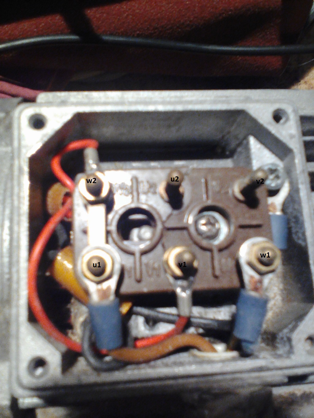

Sziasztok egy kis segítség kellene vettem egy motort ,de nem vagyok meggyőződve hogy jól van bekötve 1 fázis 370 W nincs rajta kondi sem egy darab kábel volt kiállásnak ahol ki lehetett próbálni . Kérdésem az lenne jól van ez így , kell e rá kondi ?
Köszönöm a válaszokat .
(#) VIM válasza avatar2007 hozzászólására (») Jan 17, 2020 / 1
Szia! Mivel nem írtál vagy tettél fel képet az adattábláról így azt tudnám mondani, hogy az U1 és W1-re kötött betápból kiindulva kellene egy 16-20µF/400V-os kondenzátor állandó üzemre a V1-W1 közé. A forgásirány fordítása az áthidalás U1-V1-re téve és a V1-ről a W2-re a kondenzátort (a kondi másik szála marad W1-n).

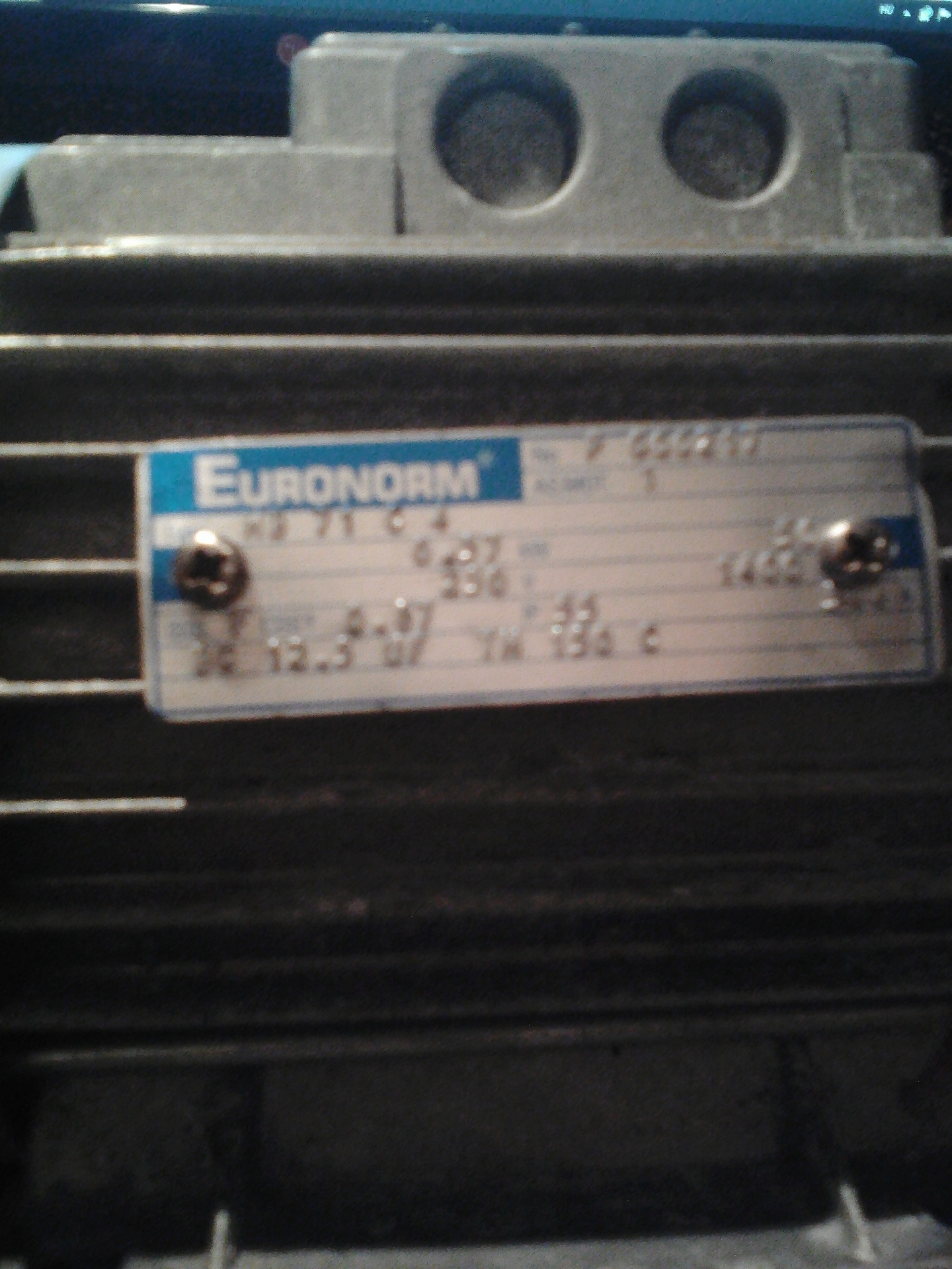

(#) avatar2007 válasza VIM hozzászólására (») Jan 18, 2020 /
Köszönöm a segítséget a megnézett képek alapján én is erre jutottam sajnos adattáblát elfelejtettem elnézést .
Type:HB 71 C4
0,37 kW 230V
50Hz 1400/min
Cos 0.87 ip:55 3.4 A
ezek vannak rajta .
(#) VIM válasza avatar2007 hozzászólására (») Jan 18, 2020 /
Ha telefonnak csinálod a képeket akkor előbb kapcsold be az elemlámpát is és automata üzemmódba készíts képeket.
Ha lassú fordulatú a motor akkor lehet, hogy a nagyobb kondenzátor érték kell majd de az áram értéket ellenőrizni kellene, hogy az előírt 3.4A közeli érték legyen.

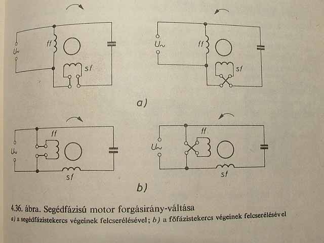

(#) VIM válasza Kolti0 hozzászólására (») Jan 29, 2020 /
Szia! A legegyszerűbben így. A starter az nem fontos ha Neked nem fontos a induláskori nyomaték. A kondenzátor értékek azok nem ehhez a motorhoz tartoznak, talán 16-20µF a megfelelő érték.
Mondtam, hogy a starter az nem fontos. Azt hagyd ki a kapcsolásból és köss be egy 16-25µF/400V-os kondenzátort állandó üzemre. A tól-ig kondenzátor érték az az adott áramfelvételen múlik, hogy melyik értéknél vesz fel a legkisebb áramértéket, mert az lesz a meghatározó kapacitás állandó üzemre.

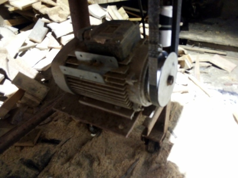

Sziasztok. Kaptam egy körfűrészt aminek a motorján nincs semmi adat. A kábeleken ilyen fel irat van z1 u1 z2 u2. Hogy kell ezt be kötni? Esetleg meg lehet valahogy tudni mekkora kondi kelhet rá? Köszönöm
(#) VIM válasza ALI hozzászólására (») Feb 2, 2020 /
Szia! Ha tudsz mutatni képet a motorról az sokat segítene a tanácsadónak is. Így látatlanban és elég hiányos információval azt lehetne mondani, hogy így kösd be de a kondenzátor értékét azt ne kérdezd, mert az akármekkora lehet, mert a méreteiről nem írtál semmit. Az ff az lesz az u1-u2 és az sf a z1-z2 ha rajzot vesszük alapul. Az is kérdéses, hogy állandó üzemi kondenzátoros vagy starteres. Nem tudnál ennek utána járni, hogy hogyan volt előzőleg használva? A tengelyközép magassága a motortalptól mérve sokat mondana a teljesítmény megsaccolását illetően és ebből lehetne találgatni a kondenzátorra. A többi az mérésekkel megoldható.
(#) ALI válasza VIM hozzászólására (») Feb 2, 2020 /
Köszi. Így néz ki a motor.
(#) vargaf válasza ALI hozzászólására (») Feb 2, 2020 /
Ez a kép semmire sem jó! Éles, világos kép kell, nem egy sötét maszat. A méretek megállapításához kell egy viszonyítási alapot tenni a képre. A sorkapocsról kell egy közeli, világos és éles kép.
Ez a kép komolytalanra sikeredett. Talán ha levennéd a kapocsdekni fedelét (ahová a motortekercsek kivezetései ki vannak hozva), talán van is benne valami kapcsolási rajz, arról tegyél fel képet és a motor méreteket add meg milliméterben (tengely átmérő, annak magassága ...stb.).
Így nem fogsz fűrészelni egyhamar ...
