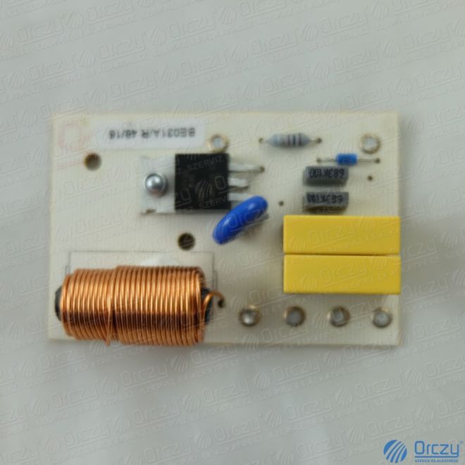

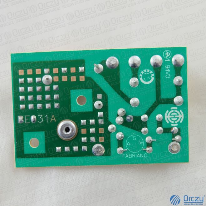

Mellékelek két képet a szóban forgó panelről is. (Az egyik a kondicsere előtt, a másik utána készült.)
Az egyiken az látszik, hogy a varisztor "bal" lábánál repedt a szigetelés.
A másikon meg mint ha a diac "bal" lábánál lenne valami feketedés.
Nekem egyik sem tűnik kritikus hibának, de következő lépésben ezeket is lecserélem.
A fordulatszámszabályzás tolókapcsolóval történik.
(#) ferci válasza zspzs hozzászólására (») Jan 23, 2020 /
Nos, ezek ismeretében azt tudom írni, hogy a fokozatkapcsolód biztos, hogy a triac gyújtásszögét állítja ( potméteres finomszabályzás helyett ) és a motorok főáramkörében.
Az, hogy kézzel meg tudod indítani, nem csoda: ha csak a segédfázist kapják meg a saját kondenzátoraikról, ugyanúgy elkezdenek forogni a kézi belökéstől, természetesen kisebb energiával, fordulattal.
Rövidrezárt triaccal biztos maxon fognak forogni. Ezek után a fokozatkapcsolód is lehet hibás, elkopott, vagy törés van benne.

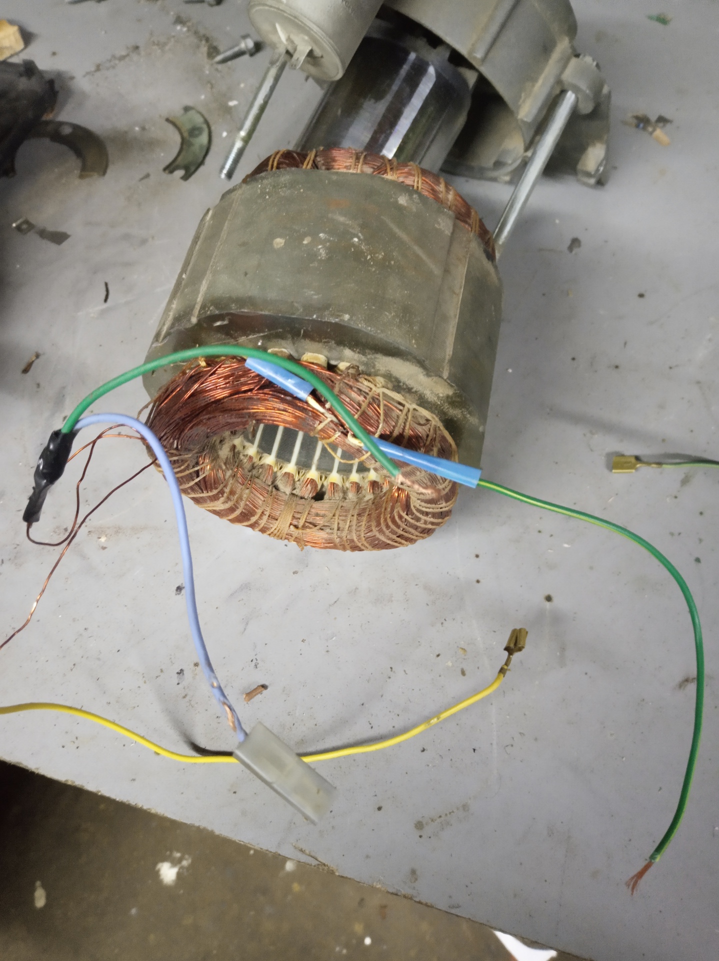

Nem maradt más hátra, kiszereltem az egész cuccot a szekrényből. Ahogy a képen is látszik, a motorokhoz 3-3 vezeték megy. 1-1 kék a kondenzátortól, és 1-1 piros ill. fekete.
Az általad leírtak szerint tesztelni még nem volt időm, de remélem ma este sikerül.

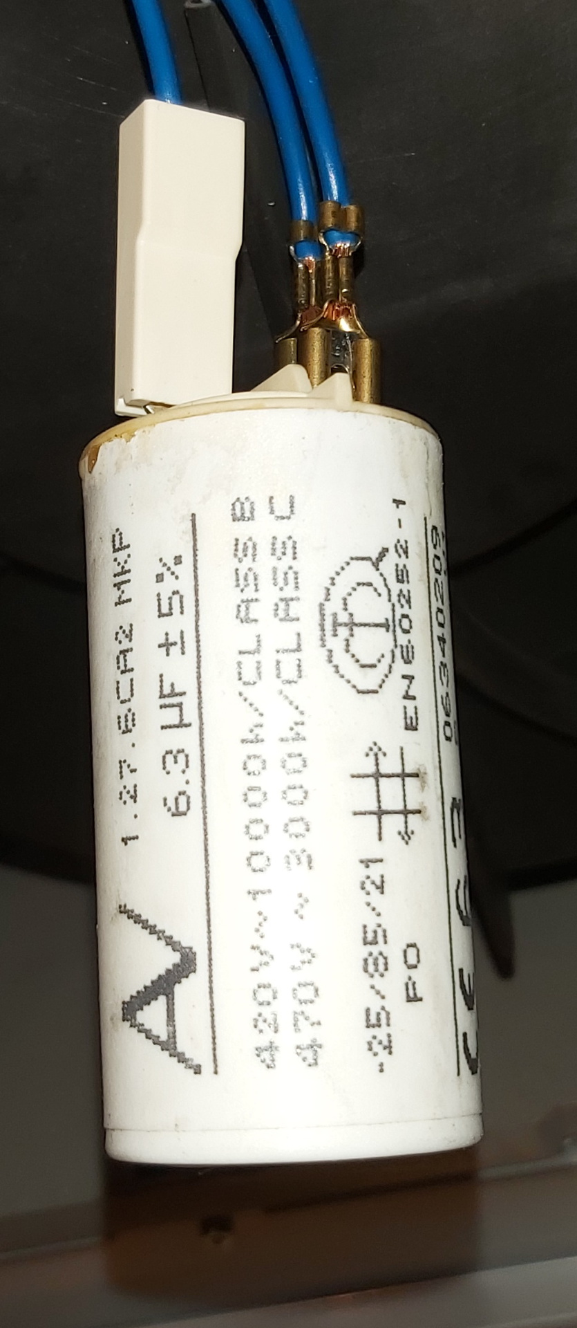

Végül sikerült megoldani a problémát. A segédfázis kondi volt a hibás. Kicseréltem, azóta indul magától rendesen
Ferci, Joe_001 köszi a sok tippet, segítséget! Megint tanultam pár dolgot.
VIM, ezúttal nem a kosz volt a hunyó. Így végül nem szedtem szét a motorokat.
Egy kicsi gond azért maradt sajnos. Ha nem a max. fordulaton járatom, akkor bár megy rendesen, de a háttérben hallatszik ugyan az a búgás, ami akkor volt, amikor nem indult magától a kondi hibája miatt. Az igazsághoz hozzá tartozik, hogy 6,3 µF kondenzátor helyett 6 µF-osat tettem bele. Okozhatja ez a búgást, vagy esetleg valami más hiba is van?

Megint haladtam egy kicsit. Megmértem a régi kondi kapacitását. 2,6 µF az eredeti 6,3 µF helyett.
A motorokat kitisztítottam. A búgás megmaradt, de erősebben szív. Szóval valamit segített ez is.
Az lehet gond hosszútávon, hogy ha túl nagy a segédfázis kondi kapacitása? Jelenleg ugye 6+1µF +/- 5%.
