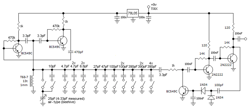

(#) tnl válasza Kera_Will hozzászólására (») Feb 18, 2020 /
Teljesen egyet értek, amiket írtál a franklin osc.-ról!
Itt egy elég jó megvalósítás.
http://qrp.gr/minivfo/
Ha kicsit egyszerűsítenénk rajta, sokkal instabilabb lenne?
(#) Kera_Will válasza tnl hozzászólására (») Feb 18, 2020 /
Attól hogy egy marék kondit raktak a rezgőkörbe ... attól az még nem változott meg a rendszer
A kimeneten van 2 tranzisztoros levalaszto illeszto es 3 mint amplitudo stabilizator, mukodik.
Lényegesen leegyszerűsíteném, (egyelőre)
Lenne két tranzisztor az osc, a jelet
nem feltétlenül a rezgőkörből csatolnám ki,
hanem a két erősítőfokozat közül, amit
itt (ha jól emlékszem) 470pF kondenzátor
köt össze. Ezt egy tranzisztorral erősíteném.
Igen az is megoldás lehet.
(#) Kera_Will válasza tnl hozzászólására (») Feb 19, 2020 / 1
Az LC körből való kicsatolással kevésbé torzított jelet kapsz.
Felharmonikusok többen lehetnek a kollektoron.
Az a 2 tranzisztor kb 200-300 erősítéssel dolgozik.(persze a miller kapacok ezt söntölhetik ,felsőbb frekvenciákon így csökkenhet az erősítés)
A kollektor " kikoppan" tápfeszhez , ott " kockásabb" torzultabb lesz a jel, ami VFOnál kevésbé hasznos jellemző.
Laza pár pFes kicsatolás az LC rezgőkör tehermentesítését szolgálja.
Igaz ìgy kicsi szintű a jel ezért van a 2 fokozatu elvalasztó ami 50 ohmon fél voltot adni , ezzel már egy DBM is meghajtható lesz.
(Méréssel lehetne többet látni spectrumanalizátor vagy szkóp a kollektor/LC kör meleg pontja közt)

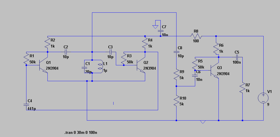

(#) tnl hozzászólása Feb 19, 2020 / 1
Itt egy elég egyszerű megközelítés, az én művem, a potméter, lehet hogy lehetne nagyobb
(itt a két 5k jelképezi)
