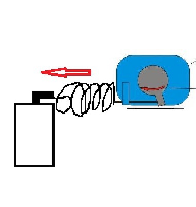

(#) 444Tibi válasza Jani1983 hozzászólására (») Márc 6, 2020 /
Látom a szolenoid tekercs elvetve, a lineárisan adagolható fékerő feláldozva a kis fogyasztás oltárán. Bár ha élesbe megvalósul, kíváncsi lennék egy combosabb szervó lefogott állapotbani áramfelvételére.
Következő ötletem,
egy olyan rugó aminek a maximális húzó (vagy nyomó) ereje a satufék környékére esik és ezt az erőt a kb. 15-20mm tartományba eső úton tudja.
Rajzon kb. megérthető,
a rugó nulla erejének pozíciója a szervó nulla pontja.
Ha kezded a szervóval húzni, az tud majd 15-20 mm-ert mozdulni, ahogy feszít, az úttal lineárisan nő a rugó miatt a fékerő a satufékig.
Lehet játszani az út hosszával, minél nagyobb és minél jobban sikerül megfelelő karakterisztikájú rugót beépíteni,annál használhatóbb lesz a végeredmény.
Az erő kiszámítására, vagyis inkább pontos mérésére is van ötletem.
Ha van pecamérleg, azt a fékkar markolási pontjára (ahol húzod, a vég-2/3 közé) akasztva húzni, a satuzáskor vagy annak környékén mérhető erőt felszorozni a fékkar erőkarral.
Pl. a mérleg 22kp mutat, a húzási pont 80mm a forgásponttól, a bowden bekötési pontja meg 20mm, akkor a 4x erőkar miatt a bowden 88kN erővel fogja húzni a tárcsafék excentert, vagyis olyan rugó kell ami 90kN hatására nyúlik-megy össze 15-20 mm-ert.
Viszont így a szervónak ezt az erőt tudnia kell produkálni.
Ha nem tudja, akkor a szervót is le kell még erőkarral valahogy áttételezni, viszont akkor ennek arányába nagyobbat kell mozdulnia.
Először is kéne egy kb. viszonyítási erő mérés, ez előtt értelmetlen a szervót vagy bármit megvenni. Ha kell 100kN akkor a pl. 20 kilós szervót a hajunkra kenhetjük, csak enyhe lassítást fog tudni produkálni.

444Tibi.
Még az lehet a baj, hogy a szervó megáll pozíció előtt, leéghet, max. "gázon" megy, és lefogja állóra a szerkezet, a rugós is.
