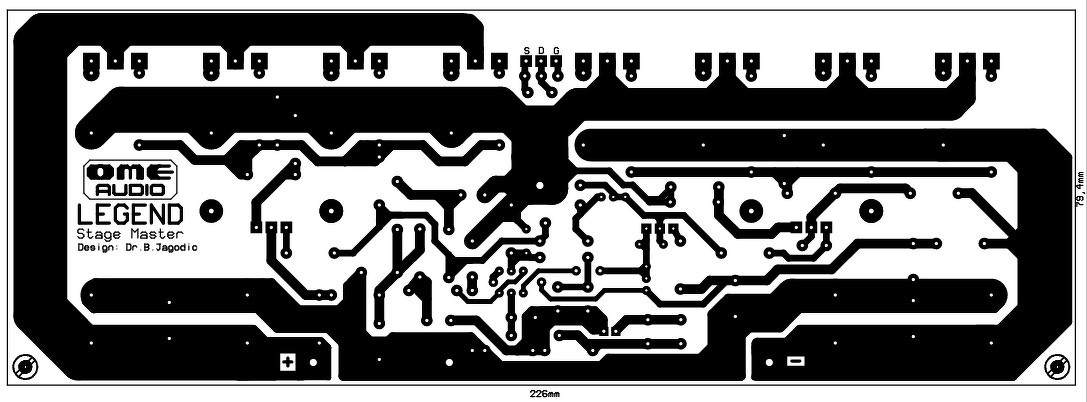

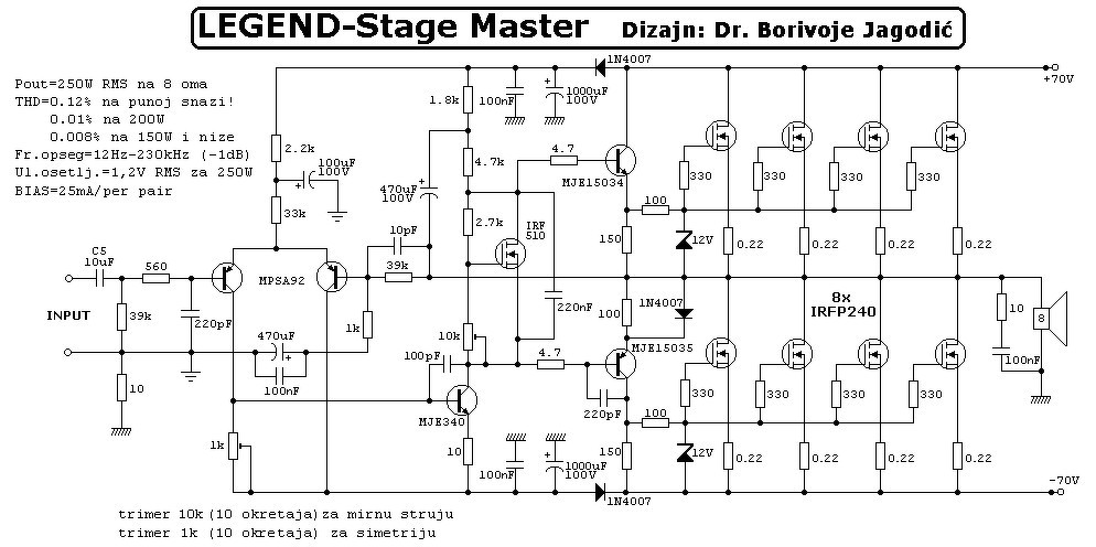

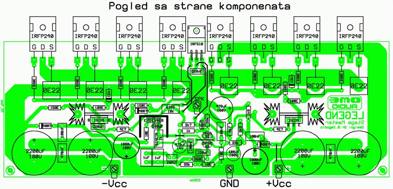

(#) Beringer 600 hozzászólása Máj 8, 2020 /
Szeretném a véleményeteket kérni erről a kapcsolásról.
Érdemes e megépíteni,s hogy mennyire életképes?
Előre is köszönöm.
(#) latyakosa válasza Beringer 600 hozzászólására (») Máj 9, 2020 / 1
Nem vagyok biztos benne, de lehet érdemes lenne szimulátorban megnézni a clippelés mennyire szimmetrikus úgy hogy a meghajtó pozitív tápfeszültsége azonos a végfokkal.
(#) tothbela válasza latyakosa hozzászólására (») Máj 9, 2020 / 1
Nem ennek, de egy hasonló kapcsolásnak megnéztem a szimulációját. Valóban klippeléskor sok marad a pozitív oldalon, de a negatívon még több. Ez főleg akkor gond, ha eleve alacsony tápról üzemel.
Több ponton változtattam a kapcsoláson, aminek következtében javult a kivezérelhetőség. Viszont csak rajzon maradt, mert nem láttam értelmét a megvalósításra. Egyszerűbb komplementer fetekkel megoldani az építést.

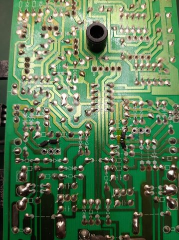

(#) krapulax6 hozzászólása Máj 15, 2020 /
Lomiztam egy Unitra ws 311D erositot.
Eloelete ismeretlen .
A tapvezetek toben levagva.Aram ala nem helyeztem .Szetszedve ket lathato “elteres” van:
Az egyik a kepen lathato ellenallas:
https://kepkuldes.com/image/KXbKM3
Illetve a masik az r278 es az alatta levo ellenallas:
https://kepkuldes.com/image/KXbJ6j
2A-es biztositek szakadas...
Mas lathato dolog nincs,javitas nyomai nem latszanak.
Merre induljak?
Kapcsolasi rajza:
https://kepkuldes.com/image/KXbPvR
A hozzászólás módosítva: Máj 15, 2020
(#) reloop válasza krapulax6 hozzászólására (») Máj 15, 2020 /
Mérd ki a végtranzisztorokat és a meghajtókat! A végtranzisztorokat ne is ültesd vissza egyelőre. Az elégett 0,33 Ω-os ellenállások helyére tegyél 3 W-osat Bővebben: Link.
A trimmer melletti égett ellenállás gondolom R266, értelem szerűen csere.
A vizsgálat következő lépését itt találod.

(#) krapulax6 válasza reloop hozzászólására (») Máj 16, 2020 /
Rendben,koszi.
Eleg csak azt az oldalit kimeregetni?
(#) vasskos hozzászólása Máj 16, 2020 /
Sziasztok! 80-as évek beli de nem használt vadonatúj autórádióról van szó. Csak halk sistergés jön a kimeneteken, ami a hangerő tekerésre nem erősödik. Rádió és magnó esetében is ez van. Egyébként látszólag működik, teker, világít stb. Minden potit takarítottam, nem változott. Kérdésem az hogy elő vagy végfok erősítő hibára utal a jelenség. Apró extra még, hogy az automata (PLL) állomáskeresőt megnyomva azonnal lefagy a készülék. Manuális kereséssel nem jelentkezik. Köszönöm a segítséget. (Kenwood KRC444-rol van szó)
(#) reloop válasza krapulax6 hozzászólására (») Máj 16, 2020 /
A másik oldalt sem árt megnézned a tranzisztorok beültetett állapotában. Ha nincs zárlat a kollektor-emitter, kollektor-bázis lábak között, akkor feltételezhetjük, hogy nincs nagy baj.
Áram alá természetesen csak izzón keresztül helyezd a készüléket, lásd: 1-es pont!
Az ellenallasokat kiforrasztottam a tranzisztorokkal.
A 0.33 ohmosakat mind kicsereljem vagy csak azt a kettot?
Tranzisztoroknal ezek egyertelmuen rosszak az oldalon:
https://kepkuldes.com/image/KcZTxj
Bar erdekes a paros!A masik oldalon is van elteres 2N6488 es 2N6491 van bent...Nem a BDP paros.
Milyet javasolsz helyettesitonek?
Ja plusz a hibas oldalon az egyik BD137 helyett 139 van de azt jonak mertem.
Végtranzisztornak a BD911, BD912 párost ajánlom, meghajtók és a nyugalmi áram stabilizáló BD139, BD140.
A másik csatorna 0,33 Ω ellenállásait állapotuktól függően cseréld.

(#) szaka válasza tothbela hozzászólására (») Máj 20, 2020 /
Megjöttek az IRF610/9610 fetek.
Mely ellenállást cseréljem a körben?
Vettem 15V-os zénereket is.
(#) szaka válasza szaka hozzászólására (») Máj 20, 2020 /
Zénerek a helyükön.
