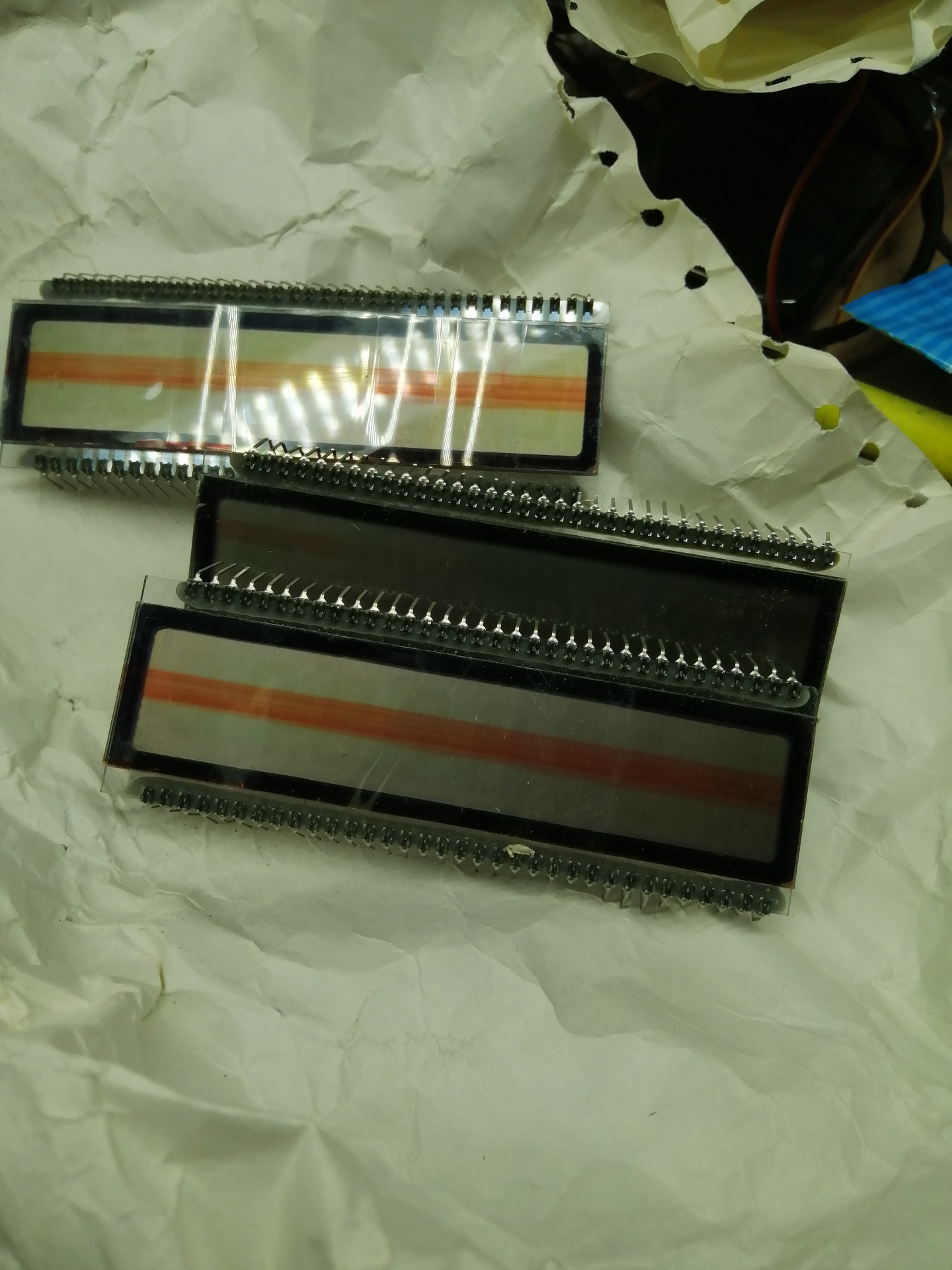

(#) Lucifer válasza mraulajos hozzászólására (») Nov 20, 2020 /
Tápok rendben vannak? Ha megcseréled a két LCD-t viszi a hibát? Ebayen amúgy van nem egy ilyen új LCD. Nem olcsó de nem is elvetemült az ára.
(#) mraulajos válasza Lucifer hozzászólására (») Nov 21, 2020 /
Nem egyszerű szét bontani. El küldöm szervizbe, úgy döntöttem.
