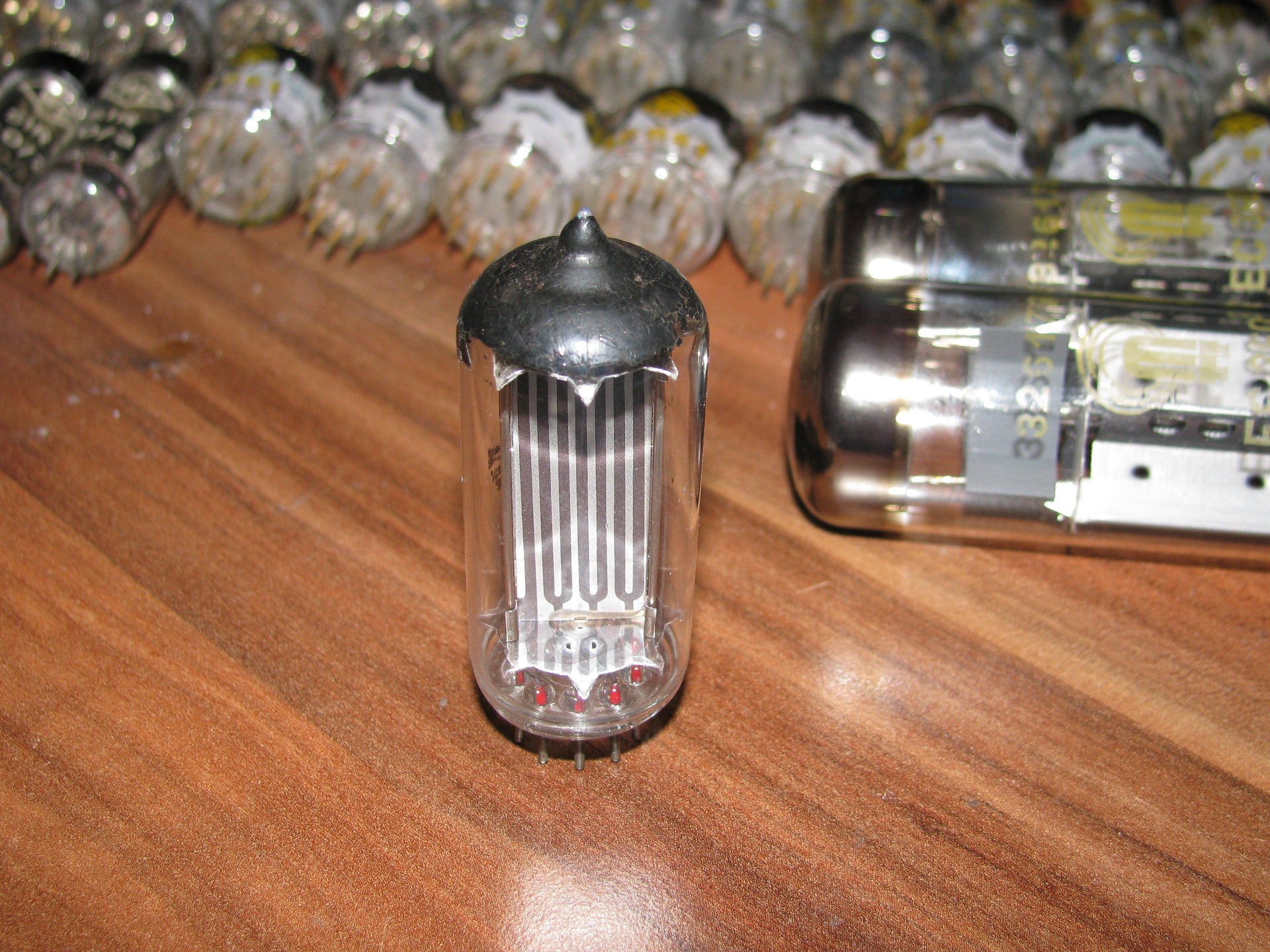

(#) Lázár Péter hozzászólása Máj 2, 2021 /
WK65036 photo resistor elgondolkodtam, vajon milyen készülékekbe építhettek bele ilyen alkatrészt még anno valamikor...

(#) Gafly válasza Lázár Péter hozzászólására (») Máj 2, 2021 /
Például befővós olajégőbe lángfigyelőnek...

Nekem is van egy hasonló: Philips ORP90. Azt hiszem fénymérőben volt.
