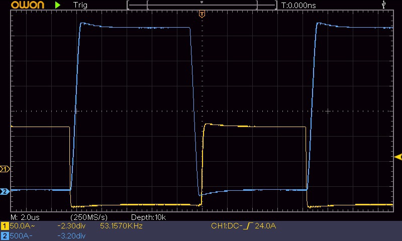

Ezek a hullámformák teljesen elfogadhatók. Esetleg a rezonáns kondival lehetne kísérletezni, hogy terhelt állapotban FET-ek kapcsolási pillanatai közelebb legyenek az áram nullaátmenetéhez - de akár így is maradhat, mert ránézésre ZVS-ben megy a táp, és hatásfok szempontjából ez többet jelent, mint a ZCS (persze akkor a legjobb ha megmarad a ZVS és a ZCS-t is közelíti).
Hát... a helyzet a következő:
Hárompowerledes terhelésnél (kb.3A) a vasmag már igencsak forró lett, már elkezdett kinyúlni a két felet ideiglenesen rögzítő kötegelő.... Szétszedtem, és áttekercseltem a trafót most 62menet primer, és 13 menet szekunder van rajt, le akarok menni a frekvenciával 32-35kHz-re, itt kisebb a mag vesztesége, és a gerjesztés is csak 0,14-0,15T körül lesz, ezért ha minden jól megy akkor hűvösebbnek kell lennie....
Cimopata féle rezonáns tápot építgetem.... egy már jól működő tápom volt a trafó túlzott melegedésétől eltekintve órákon keresztül üzemelt.(láds. néhány korábbi hozzzászólás) Ezután a trafót megfelelően áttekercselve akartam újraéleszteni az áramkört. A frekvencia beállításához a trafót kihagyva az áramkörből 30V AC tápfeszt adtam neki.... Létezik, hogy ettől az áramkörben tönkremegy valami a trafó nélkül? Most olyan, mintha a fetek egymásra nyitnának... Az IC, és a kapcsolójelek jónak tűnnek...
Ha minden igaz rájöttem a titokra...
Frekit beállítani 30, illetve 60V AC betápról akartam, és ekkor a főtrafó ne volt az áramkörben. Szerintem az történt, hogy a 30-60V betáp miatt a D2 árama nagyon kicsi volt, az IC még csak-csak elindult, de a feteket már nem tudta normálisan vezérelni, ezért lett hibás a működés... Mindent újra ellenőrizve, és nagyobb feszültségről indítva minden jól működik. Végül 38kHz lett az üzemi frekvencia. A kimenet áramgörbéje csatolva. Nem olyan szép mint korábban, viszont az áramkör fele annyi meleget sem termel... Langyosak a fetek, a trafó is csak kézmeleg, és a kimenő shottky-k is hűvösek. Idézet: Ez a hullámforma jobb mint a korábbi, ugyanis a FET-ek kapcsolási pillanata közelebb esik a nullaátmenethez. Korábban még az áram maximuma környékén kapcsoltak a FET-ek, most pedig ehhez képest kisebb áramnál. „...A kimenet áramgörbéje csatolva. Nem olyan szép mint korábban, viszont...” A hozzászólás módosítva: Aug 12, 2021

Közben vettem digitális szkópot (OWON SDS1102 100MHz 1GSa/s), ez sem leválasztott. Ahogy Skori írta, az áramjeled nem igazán szinusz, elő vettem egy ZCS tápomat, valamit nyomkodtam(képek). Valami ilyesminek kellene lennie. Az áramváltód milyen?

Ge Lee ötlete is jó, csak most a hétvégén hirtelen nem tudok szerezni. Leválasztóval minden ok a táppal, 52kHz a rezonancia freki, a ZVS is rendben van: (képek) A hozzászólás módosítva: Okt 23, 2021
