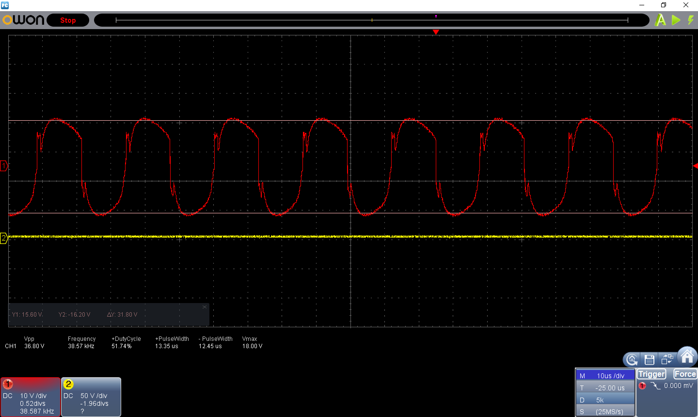

Ezek a hullámformák teljesen elfogadhatók. Esetleg a rezonáns kondival lehetne kísérletezni, hogy terhelt állapotban FET-ek kapcsolási pillanatai közelebb legyenek az áram nullaátmenetéhez - de akár így is maradhat, mert ránézésre ZVS-ben megy a táp, és hatásfok szempontjából ez többet jelent, mint a ZCS (persze akkor a legjobb ha megmarad a ZVS és a ZCS-t is közelíti).
(#) pajesz66 válasza Skori hozzászólására (») Aug 11, 2021 /
Hát... a helyzet a következő:
Hárompowerledes terhelésnél (kb.3A) a vasmag már igencsak forró lett, már elkezdett kinyúlni a két felet ideiglenesen rögzítő kötegelő....
Szétszedtem, és áttekercseltem a trafót most 62menet primer, és 13 menet szekunder van rajt, le akarok menni a frekvenciával 32-35kHz-re, itt kisebb a mag vesztesége, és a gerjesztés is csak 0,14-0,15T körül lesz, ezért ha minden jól megy akkor hűvösebbnek kell lennie....

Ha minden igaz rájöttem a titokra...
Frekit beállítani 30, illetve 60V AC betápról akartam, és ekkor a főtrafó ne volt az áramkörben.
Szerintem az történt, hogy a 30-60V betáp miatt a D2 árama nagyon kicsi volt, az IC még csak-csak elindult, de a feteket már nem tudta normálisan vezérelni, ezért lett hibás a működés...
Mindent újra ellenőrizve, és nagyobb feszültségről indítva minden jól működik.
Végül 38kHz lett az üzemi frekvencia. A kimenet áramgörbéje csatolva. Nem olyan szép mint korábban, viszont az áramkör fele annyi meleget sem termel...
Langyosak a fetek, a trafó is csak kézmeleg, és a kimenő shottky-k is hűvösek.
(#) Skori válasza pajesz66 hozzászólására (») Aug 12, 2021 /
„...A kimenet áramgörbéje csatolva. Nem olyan szép mint korábban, viszont...”
Ez a hullámforma jobb mint a korábbi, ugyanis a FET-ek kapcsolási pillanata közelebb esik a nullaátmenethez. Korábban még az áram maximuma környékén kapcsoltak a FET-ek, most pedig ehhez képest kisebb áramnál.
