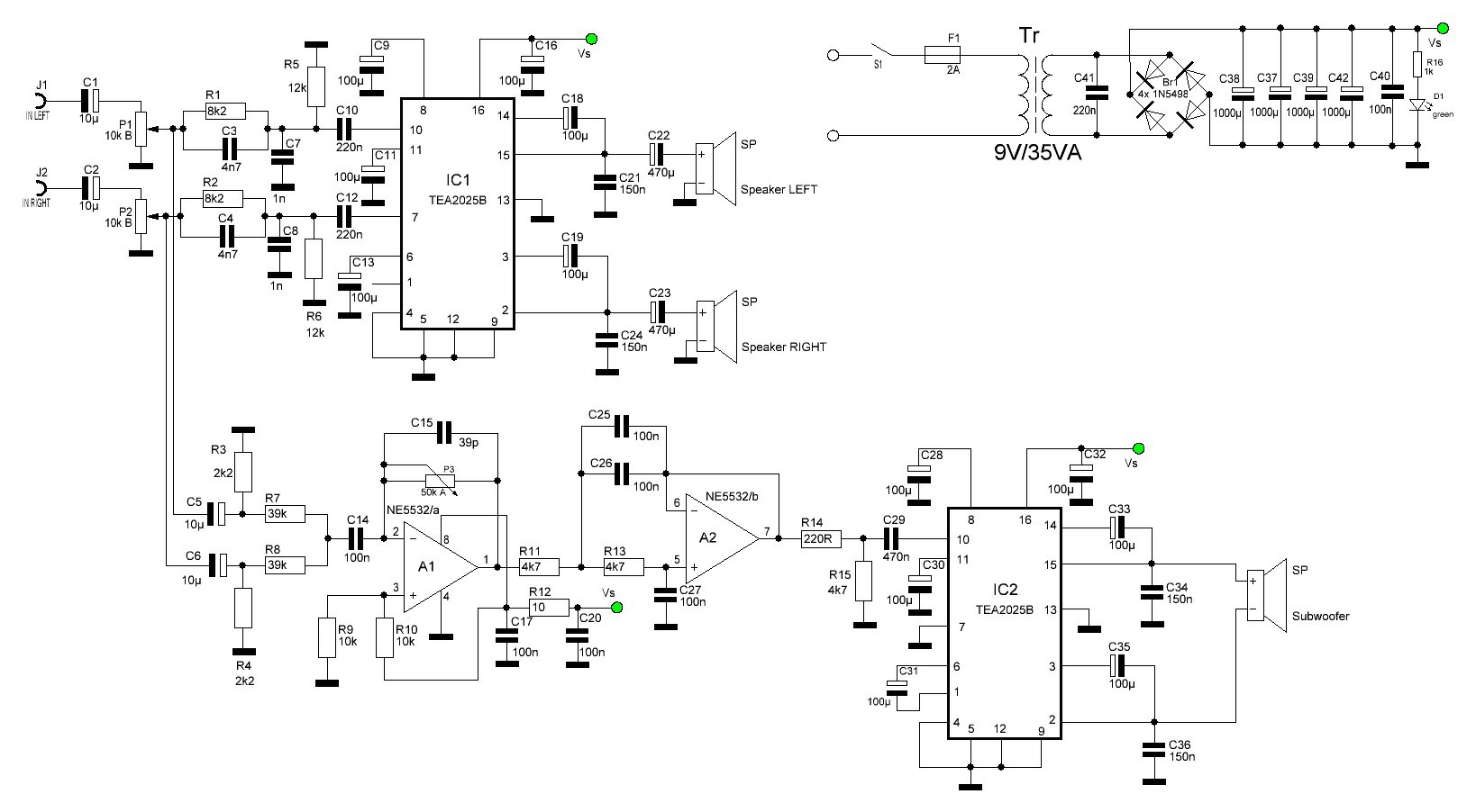

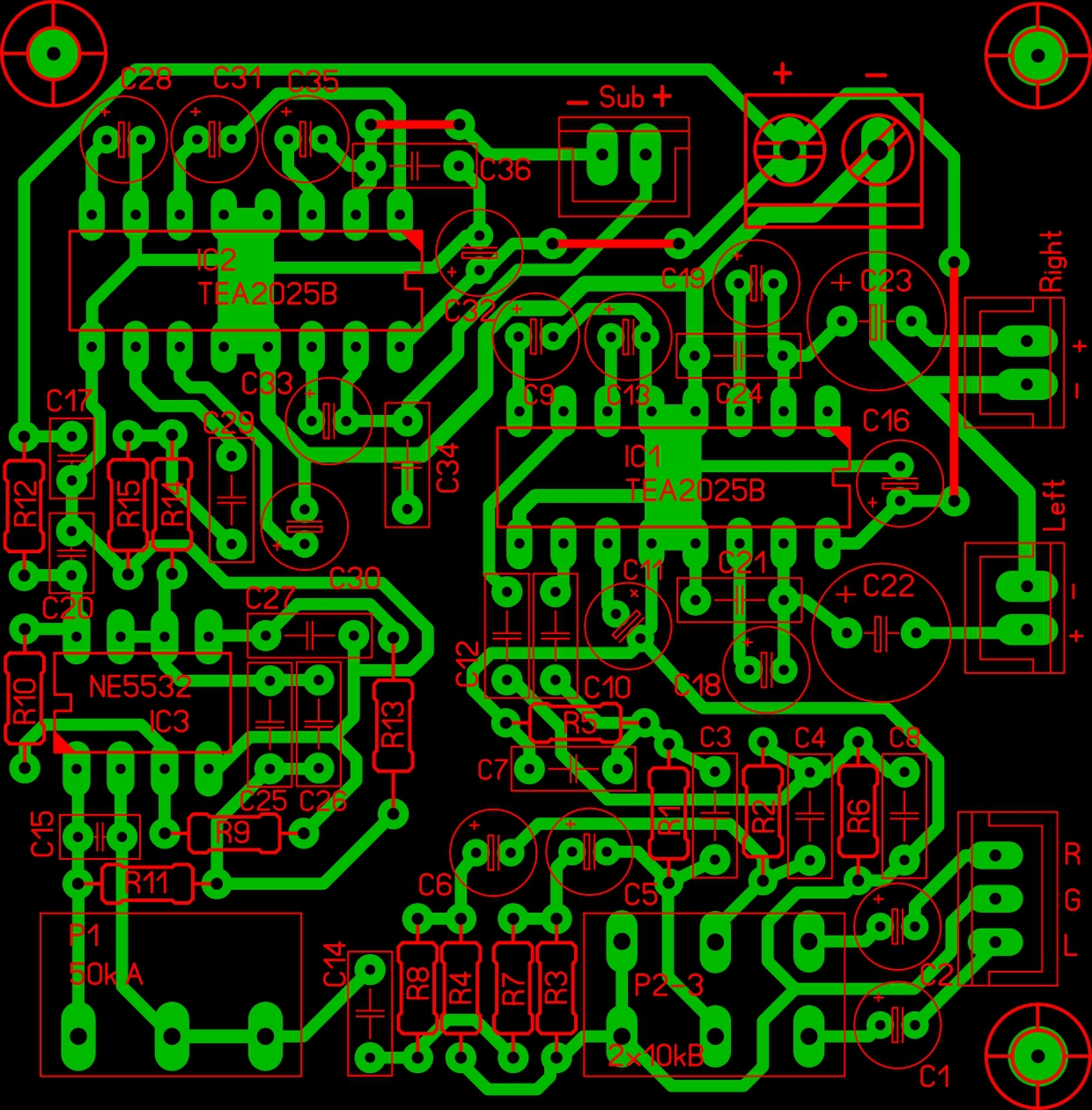

Átjöttem a 2.1-es hangrendszer és erősítő topicból, mert úgy néz ki, hogy a subwoofer szűrőnek lesz baja.
Az eredeti írásom:
„Találtam a fiók mélyén 2db TEA2025b IC-t. Gondoltam készítek belőle egy 2.1-es rendszert a PC-hez. Összeollóztam a neten ezzel az IC-vel kapcsolatban fellelhető kapcsolási rajzokból egy rajzot. Terveztem hozzá PCB-t is. A tápot egy 9V/35VA szolgáltatja.
A problémám az, hogy a mély sugárzó nem ad ki hangot, hanem iszonyatosan búg. A subwoofer filter potit tekergetve hol erősödik, hol elhalkul a búgás, de hallható. A "magas" oldal az viszont jól szól.”
Annyit sikerült kizárnom, hogy a hídba kapcsolt IC lenne a zúgás forrása, mert Suba53 tanácsát követve kipróbáltam a szűrő nélkül és úgy jól szól, minimális búgással.
A szűrő bkercso rajza alapján készült.
Mit ronthattam el?
A hozzászólás módosítva: Feb 18, 2022
(#) dB_Thunder válasza Laslie hozzászólására (») Feb 18, 2022 /
Mi a kócnak ebbe ennyi csatoló kondi? Ki volt ez az ááállat...
C5,C6,C14 helyére rövidzár. R3, R4 kivesz, eldob.
Ezen felül hibás a rajz, és így a nyákod is, ez a hiba fellelős a búgásért :
Az A1 visszacsatolása, ami az R10-el kezdődne, az nem a pozitív tápra megy, hanem az OPA kimenetére..
Érdekes, hogy ezt "amott" nem vették észre...

(#) reloop válasza dB_Thunder hozzászólására (») Feb 18, 2022 / 2
R10/R9 nem visszacsatolás, hanem feszültségreferencia az egyszeres tápláláshoz. C14 épp ezért marad.
(#) Suba53 válasza Laslie hozzászólására (») Feb 18, 2022 /
Csak meg kéne szkóppal is nézned. Lehet hogy szűrő helyett egy klassz kis alacsony frekvenciás oszcillátort sikerült építened, és annak a hangja csatolódik be az erősítő fokozatokba.
(#) reloop válasza Suba53 hozzászólására (») Feb 18, 2022 /
Pillants az R9/R10 osztóra! Hidegítés nélkül ott megy be a táphullámosság fele, amin 51 (!) dB-t erősít a TEA.
(#) Suba53 válasza reloop hozzászólására (») Feb 18, 2022 /
Jogos. Én az ilyen féltápfesz beállító osztókat mindig hidegítem.
Nem ártana egy 10-100µF elkó az R9-el párhuzamosan.
Próbáld meg azt, hogy működés közben az A1 3-as lába és a föld közé érints egy 100µF elkot.
A 3-as láb a pozitív értelem szerűen. Változik-e a búgás intenzitása? Ha jelentősen csökken, akkor be is forraszthatod.
Mekkora a tápfeszültséged? A trafód 35VA, vagyis még maximális hangerőn sincs névlegesen leterhelve. A TEA IC abszolút maximális tápfesze 15V.
Én kicserélném az R12-t 100ohmra, a C17-et 100µF-ra, és tennék egy 12V-os zenert a C17-el párhuzamosan. Ez csak akkor jó igazán, ha a pufferelt táp hullámosságának a legalja is 13V körül van, de ezt is csak szkóppal tudnád megnézni.
A nyák rajzon fel van cserélve a C17, és C20 !
(#) Laslie válasza Suba53 hozzászólására (») Feb 18, 2022 /
Kipróbálom. És azt is amit db_Thunder javasolt.
A trafó 9V-os, terhelés nélkül 13V-ot mérek a puffer kondik után.
Szkóp használatban nicns nagy gyakorlatom, szóval azt nem igazán tudom, hogy hogyan tudom megnézni. Egyébként egy TV-Minisscope-3-am van.
A nyák rajzon javítom, köszi az észrevételt.

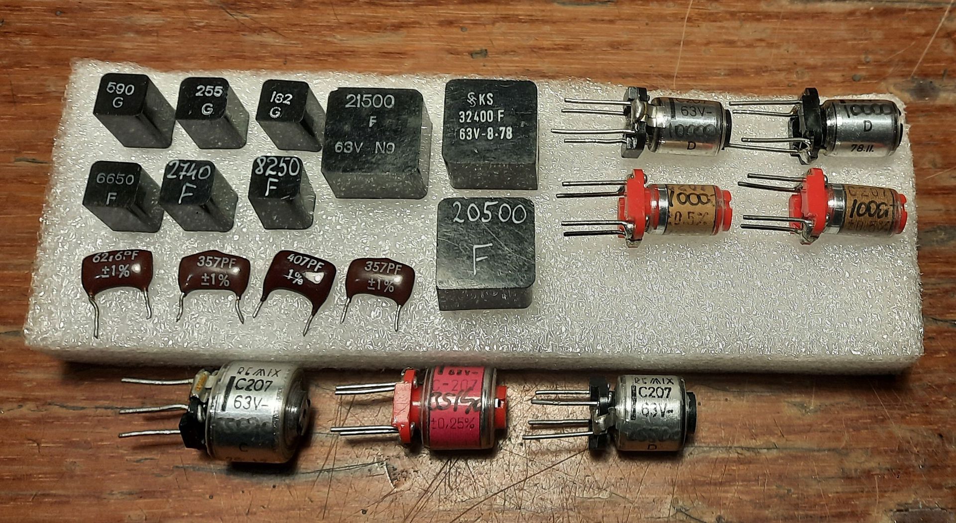

(#) Suba53 válasza FAZ1 hozzászólására (») Feb 19, 2022 /
Vannak olyan elemei egy kapcsolásnak, ahol a számított alkatrész értékek pontos betartása kiemelten fontos. A szűrők jellemzően ilyenek. Ezért a precíz szűrő karakterisztika tartásához ez fontos.
Nem véletlen, hogy ilyenkor gyakran 1%-os, de sokszor még pontosabb tűrésű alkatrészeket írnak elő.
( Ha 200nF van megadva, akkor ott a 2x100nF a korrekt, nem a 220nF )
Gyártanak egyébként katonai, meg precíz hírközlési berendezések számára például úgy kondenzátorokat, amiket gyárilag mérnek be a megadott értékre, sokszor úgy hogy két kondit kötnek párhuzamosan egy tokozásba. A Remix is gyártott így a hőskorában.
A mellékelt képen a henger alakú Remix kondik például 2 független kondiból vannak összerakva. A nagy henger belsejében van egy kisebb kondi.
(#) Gafly válasza Suba53 hozzászólására (») Feb 19, 2022 /
Ez pontosan úgy van ahogyan mondod. Lásd mellékelt példa.

(#) dB_Thunder válasza reloop hozzászólására (») Feb 20, 2022 /
Valóban! Hiszen ez egy összegző erősítő, visszacsatolása a poti.
Emiatt a C14 is marad de én oda nagyobb értékűt tennék!

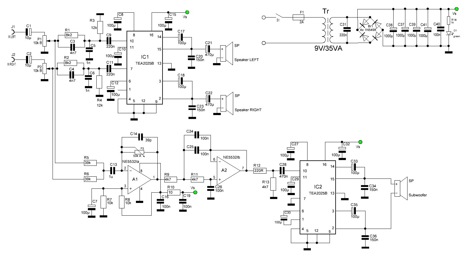

(#) Laslie válasza Laslie hozzászólására (») Feb 21, 2022 /
Kipróbáltam.
Köszönöm mindenkinek a segítséget. Suba53 javaslata teljes mértékben megszüntette a zúgást.
Nem is értem az eredeti rajzon miért nem szerepel ez a 100µF-os hidegítő kondi.
db_Thunder javaslatára kivettem a felesleges elkókat és ellenállásokat, illetve megnöveltem a szűrő elején lévő bemeneti kondi értékét 100n-ról 1u-ra.
Mellékelem a javított rajzot. (Újrasorszámoztam az alkatrészeket.)
Most már jöhet a dobozolás!
A hozzászólás módosítva: Feb 21, 2022
(#) dB_Thunder válasza Laslie hozzászólására (») Feb 21, 2022 /
„megnöveltem a szűrő elején lévő bemeneti kondi értékét 100n-ról 1u-ra.”
Az a rész csak összegző, még nem szűr! Mehetne oda akár elkó is, akár 10uF..
Ha ez a kondi értéke alacsony, csillapítva fognak átmenni a nagyon mély hangok, valamikor ez kívánalom is. Ezt tesztelheted is, ha van kedved!
Szerintem az R13 és az R12 sem szükséges, illetve a R1,C3,C5 triumvirátust sem teljesen értem (a másik csatorna R2,C4,C6)!
R1,C3, csinál egy magas kiemelést, amit meg "elrontunk" egy C5-tel, hogy ne legyen rádió vevő, tehát ez utóbbi kell.
Ha majd nagyon cincog a magas, akkor annak ez lesz az oka!
C5, C6 értékét én kicsit sokallom, lehet hogy fele, harmada is elég lenne oda, épp hogy ne szóljon rajta a Kossuth rádió!
