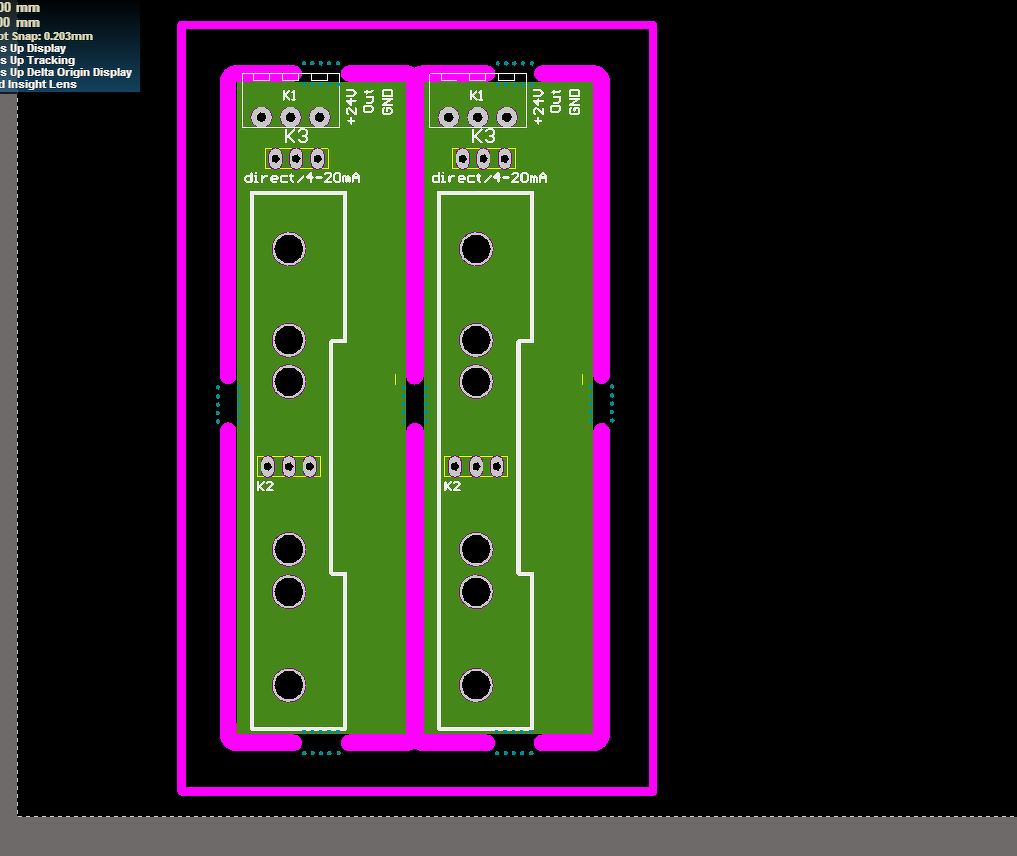

Panelizálásnál ha nyitok egy új PCB tervet a paneliálásnak akkor routing rétegnek mouse bites kivágásokkal melyik réteget szoktátok használni? Eredetileg sima nyákterveknél a keep out layer használom a panel kivégéséhoz, de most hogy panelizálom úgy érzem erre már nincs szükség és törölni kellene az eredeti tervben. Vagy hagyjam benne és csináljak egy új réteget panelizálásnak és gerber expornál hagyjam ki a keep out layert? Hogyan szoktátok? Most ilyen:
Ha a mouse bites kivágás alatt a kontúrmarást érted akkor olvasd tovább
A keepout réteg keepout-ra való (vagy meg room-onál használja az altium mint területhatár)Régebbi altium-oknál csináltál egy mechát majd az be kellet állítani, hogy az a mechanikai réteg a root tool path (de erre már nem emlékszem hogy hol kellet) Újabb altium-ban a mecha réteg típusánál beállítod, hogy root tool path és ennyi. Ha mindent jól csináltál (és a panelizált nyákon is be van állítva a root tool path) és átváltasz 3D-be akkor látni fogod a kontúrmarást.
Sikerült beállítanom másik rétegre szeritem így már jó lesz.
Másik kérdésem is lenne, mégpedig hogy egyszerűsítsek a gyártáson, rátettem 1 panelizálásra 2 féle panelt ez eddig talán oké is viszont a designatorok sajnos ütköznek. Ha pick & place filet generálok természetesen lesz 2db C1 2db R1 és így tovább. Ez okozhat keveredést a gyártásnél. Hogyan tudom automatán lecserélni a designátorokat a két tervben úgy hogy az egyikben mondjuk 1-50 közt legyen a másikban meg csak 50 felettiek és ne kelljen egyenként semmit rogatnom raosgatnom? A hozzászólás módosítva: Jún 13, 2020
Tools->Annotation->Annotate Schematics a designator index control-t be kapcsolod, egyik projektben a sheet-eket 100-as Start Index-el ha van három sheet-ed akkor 300-esz az utlsó sheet így első sheet-et 100-199-ig fogja annotálni (persze a teljes kihasználáshoz kell 100 alkatrész)
majd a másik projektben nem 100-al indítod hanem az előző sheet utolsó indexe +100 tehát jelen példával 400-al indul a következő project. Vagy ha minden board-on <100 alkatrész van, de több sheetet használtál az összes sheet-et beállíthatod 100-as indexel a következő projektet 200-as indexel és így tovább így a board-ok végig külön designator-ral lesznek. A kontúrmaráshoz amúgy érdemes törőhidat csinálni , úgy láttam az előző képben használtad is, működik panelizálással is.

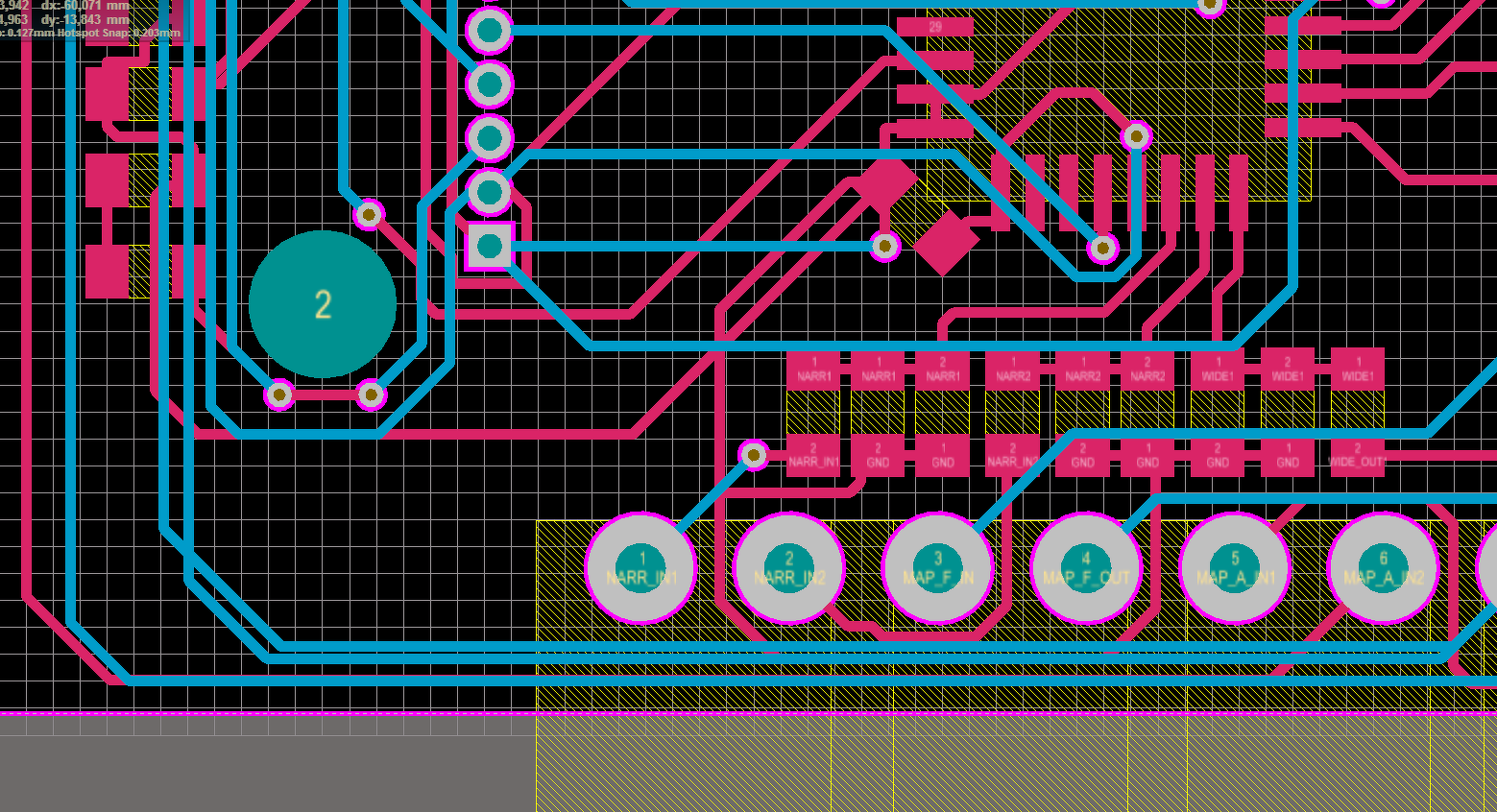

Nem nagyon szoktam autoroutolni, de most lusta voltam és ahogy futtatom avezetékezést rengeteg helyen csinál hasonló páthuzamos felesleges kötéseket és hurkokat szorosan egymás mellet. Hogyan lehet ezt a dolgot álltani hogy ilyet ne nagyon csináljon?
Szerintem a routing conflict resolution rosszul van beállítva vezeték elhelyezés közben (Ctrl+W) állítsd át (Shit+R) pl Walkaround-ra.
