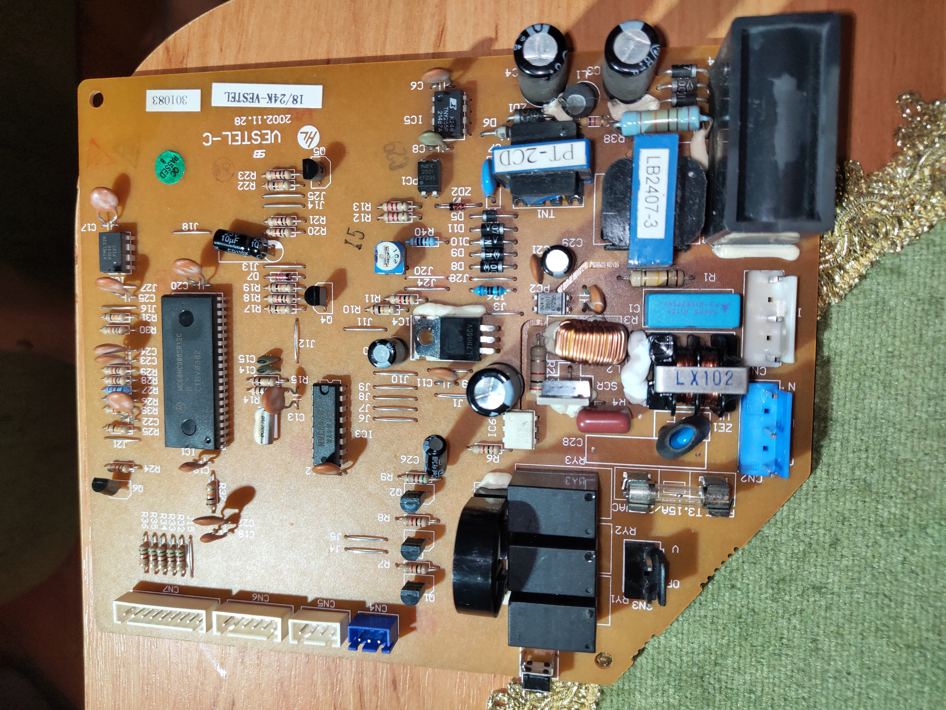

(#) hepe hozzászólása Júl 16, 2022 /
Tanácsot szeretnék kérni. Vestel split 5.0kw alig használt nem indul. Kívül belül szinte új. A kültéri fedél alatt van. Klíma szerelők ki se jönnek, mondják cseréljem le. Autószerelő vagyok szétszedtem. Nincs semmi szemmel látható hiba(bizti,égés,kontakt). Távirányító működik, semmi nem világít a beltérin. Nincs reset gomb. A beltéri és kültéri megkapja a tápot. Gáz van nem tudni hogy a mennyi de a szelepnél nagy a nyomás. Mit tudok még megnézni? Köszönöm a válaszokat!

(#) kaqkk válasza hepe hozzászólására (») Júl 16, 2022 /
Akkor szedd szét e beltérit és a kibontott elektronikáról csinálj képet , a régebbi beltérikben volt egy ujraindító elektronika , ami ha megdöglött éppen ezt a hibát produkálta . Egy picike kb2*2cm es dobozkában ha jól emlékszem egy 4 eres szalagkábellal csatlakozik a főpanelra . Ha ott van egyszerűen kíhuzod a csatlakozóját beejted a kukába és elvileg működni fog a klímád.
Itt a beltéri panel fotó, van benne ujraindító elektronika?

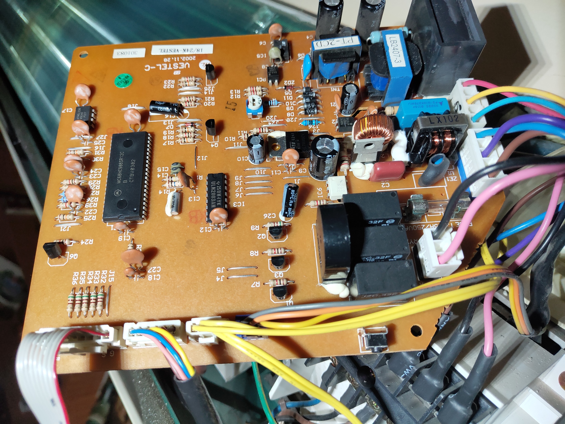

másik kép
„Egy picike kb2*2cm es dobozkában ha jól emlékszem egy 4 eres szalagkábellal csatlakozik a főpanelra”
Találtál valami ilyet ?
Akkor sajnos a főpanel halott .
(#) proba válasza hepe hozzászólására (») Júl 16, 2022 /
Jobb felső nagy ellenállás hány ohmos? Mellette lévő kondenzátorok jók? Biztosíték jó? ( ott van valahol a környéken, lehet ellenállásnak álcázva, vagy műanyag csőben...

(#) pipi válasza hepe hozzászólására (») Júl 16, 2022 /
(használd a hozzászólás melletti "Válasz" gombot)
C3,C4,C9-en tudsz feszültséget mérni? Ha 0V, akkor a táp rész nem megy...
(#) kaqkk válasza hepe hozzászólására (») Júl 17, 2022 /
Gyárit nem fogsz találni ,viszont lehet hogy az ebay -en amazonon találsz univerzális beltéri elektronikát avval még feléleszthető a gép .
