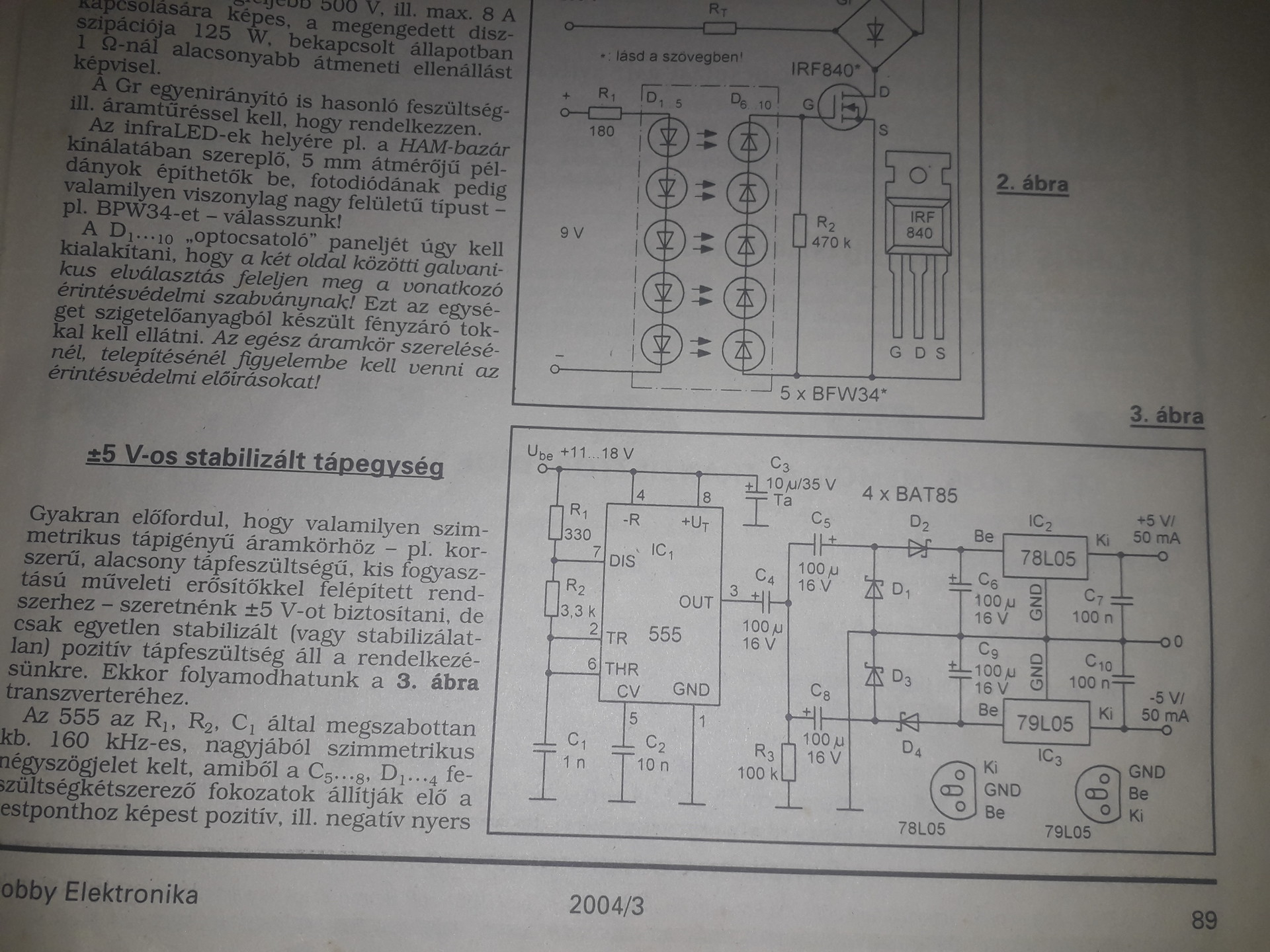

(#) sany válasza sany hozzászólására (») Jan 2, 2023 / 1
Visszatérés a "kanyaroszkóphoz".
Ma átnéztem néhány HE újságot. A 2004/3. számban találtam egy kapcsolást 555-össel, ami DC ±5 V-ot állít elő.
Átalakítással, és persze egyenírányítás nélkül lehet jó lenne nekem? Mondjuk feszültség osztóval beállítanám a megközelítőleges AC 3V -ot. Igaz a freki miatt lehet értelmezetlen lenne a szkópon a jel.
Próbalkozzak?
