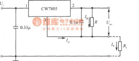

Hoztak nekem egy MIDEA beltéri vezérlőpanelt javításra. Nagyjából kibogoztam a kapcsolást, de van egy számomra rejtélyes dolog a panelen. Egy kapcsiüzemű táp szekunder oldalán 12 VDC-ből egy ismert TO220 tok csinál(na) 5Voltot. A stab IC neve CW7805. Ebből az ember azt mondaná, hogy ez egy mezei 7805, amit a zöldségesnél is lehet kapni. Hát nem. Egyrészt a közepe a bemenet (ilyennel már találkoztam), de 5V helyett 7,3 V-ot csinál. A talpa nincs megemelve, ezért csak arra tudok gondolni, hogy megmakkant. Létezik ilyen szerintetek? Vagy megint hülyít bennünket valamelyik gyártó és tényleg 7 Voltosnak kell lennie? Ezt nem tartom valószínűnek, mert a panel szélén több perifériához is kimegy ez a fesz, ami sztem nem kóser...
Létezik, persze. Azok is elhalálozhatnak. A lábkiosztása valóban fordított a többi társához képest.
A hozzászólás módosítva: Jan 9, 2023
A lábkiosztása a megszokott!
CW7805 Amit linkeltél rajz az egy állandó áramforrás áramkör, amely CW7805-ből áll. A hozzászólás módosítva: Jan 9, 2023
Guglival lefordíttattad? a linkeden az első kép a mezei 7805, a második kép meg a CW a Sany képpel egyezik.... az hogy áramgencsi meg tök mindegy, a bekötés látszik...
bár Bitmixer szerint : "Egyrészt a közepe a bemenet" ami egyikkel sem egyezik... A hozzászólás módosítva: Jan 9, 2023
