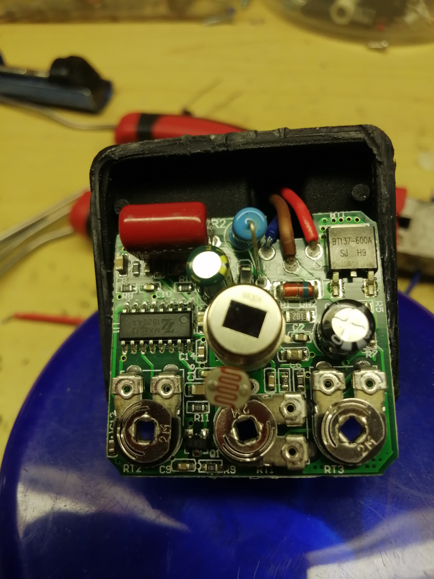

Nem ilyen egyszerű, hiszen a fényérzékelő (alkony, fotóellenállás) beállításától függően is csak akkor kapcsol, ha mozgás van (PIR szenzor) és akkor is csak adott ideig.
A hozzászólás módosítva: Jan 11, 2023
Ja és az időzítőt is ki szeretném iktatni. Tehat csak mint alkonykapcsoló működjön. Köszi ha van rá megoldás.
Nem lehet esetleg valahogy elhitetni vele hogy folyamatos a mozgás?
Amikor áram alatt van és tekerem a lux potmétert ,akkor mikor eléri a kapcsolasi határt be kapcsol függetlenül attól hogy van e mozgás. Es vilagít addig amennyire az időzítő állítva van ami max kb 11perc.
Tényleg nem egyszerű mert sötétre oké bekapcsol nemkell mozgás ,viszont világít is ameddig az időzítő van állítva függetlenül attól hogy menetközben újra világos lett ,világít tovább. :/
